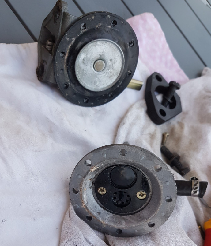

Bonjour, ma 2CV AZAM de 1964 est munie d'une pompe à essence avec un levier permettant de remplir le filtre à essence et la cuve du carbu avant démarrage en cas d'arrêt prolongé.
Or, depuis quelques temps je devais m'acharner de plus en plus sur le levier pour obtenir quelque chose. Et depuis aujourd'hui : plus rien. Je l'ai donc démontée (voir photos), et je ne vois rien de particulier. Il me semble que la membrane est OK, mais pourtant le constat est là : quand je pompe 20 fois d'affilée, une odeur d'essence se dégage, mais rien n'arrive, le filtre reste désespérément vide.
Pompe à remplacer ? C'est agaçant car j'ai changé la précédente il y a deux ans environ... Lors du démontage de la pompe elle-même un joint en très mauvais état est venu en morceaux gris (voir photo).
Des conseils pour le remontage ? Faut-il graisser la came ? Un joint papier sous la cale thermique est nécessaire ?

est ce que le clapet anti retour n'est pas bloqué?

Excellente question... C'est une pièce située sur la pompe ? Sur la partie qui ne porte pas la membrane ?

il me semble en effet,ça empeche le retour de l'essence vers le reservoir

Sur ce genre de pompe il est impératif de surfacer les plans de joints et bien sur de changer les tamis , joints et membranes ça devrai fonctionner correctement et sans fuite
( En bas de page le surfaçage )
http://forum.2cv-legende.com/viewtopic. ... &start=180
