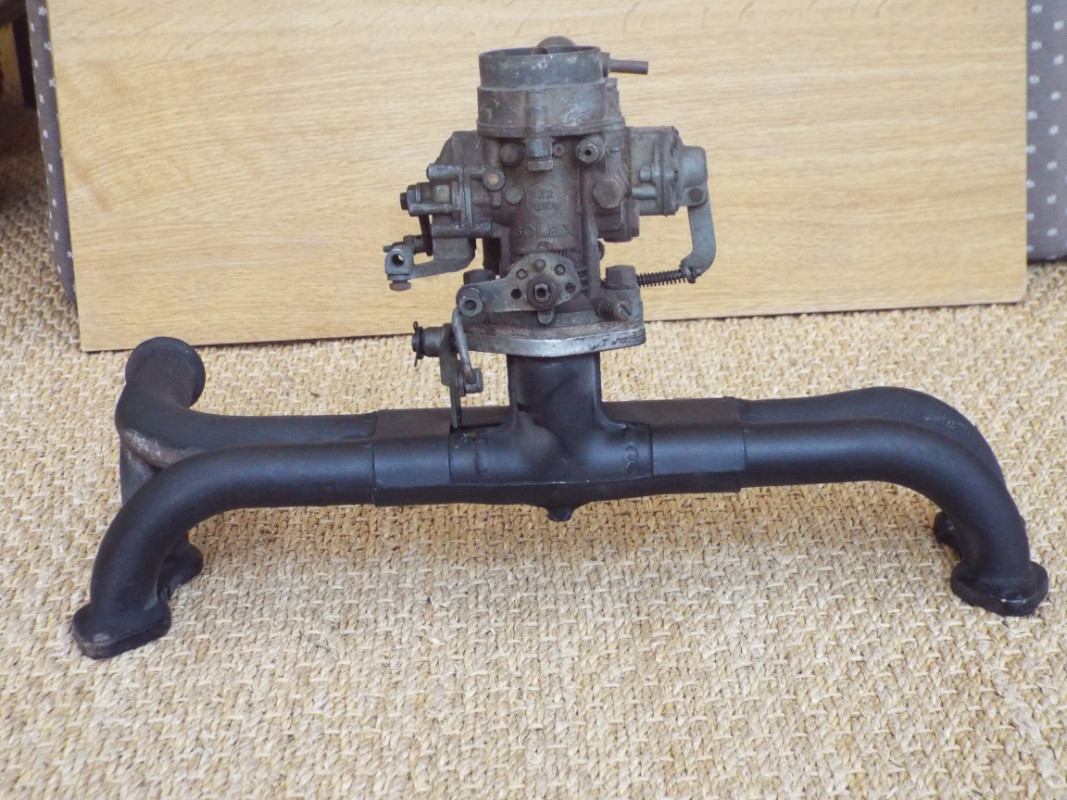

Re Casaman .. ces tubulures sont des pièces rares … je viens de voir le sujet sur la tubulure Byno … on va rester en configuration originale … avec du solex CBI avec frein de ralenti ou 26 BCI … merci pour ces infos.casaman a écrit : ↑16 oct. 2021, 06:17![]()

Re: Solex BCI ou CBI buse de 15,5 ….
Ces tubulures sont des accessoires des années 50/60, elles sont très rares, surtout rn bon état, donc plutôt chères.casaman a écrit : ↑16 oct. 2021, 06:17![]()
Normalement, il me semble que c’est la buse de 15.5 sur le modèle 61. Maintenant, tu peux mettre une buse de 17, tu vas consommer plus et pas gagner pas grand chose en puissance
Pour la buse de 19 avec un 26 CBI, il me semble que c’est de 62 à 63, avec des 425 18ch donc pas pareil
Maintenant, si tu veux optimiser les performances de ton 425, tu peux toujours chercher une tubulure accessoire genre byno, speed ou RAF
J'ai une Byno sur mon AZL de 1959 avec son carbu de 30 d'époque. ; ça apporte un peu de souplesse mais pas vraiment de puissance.
Je vous mets quelques photos.
D'abord la Byno : Puis la RAF : Et la Speed : Et il y en avait plein d'autres : De Pontac, Dagonet, Nard, Summus, Arca, Bovico, Cogneiras, etc., etc.
