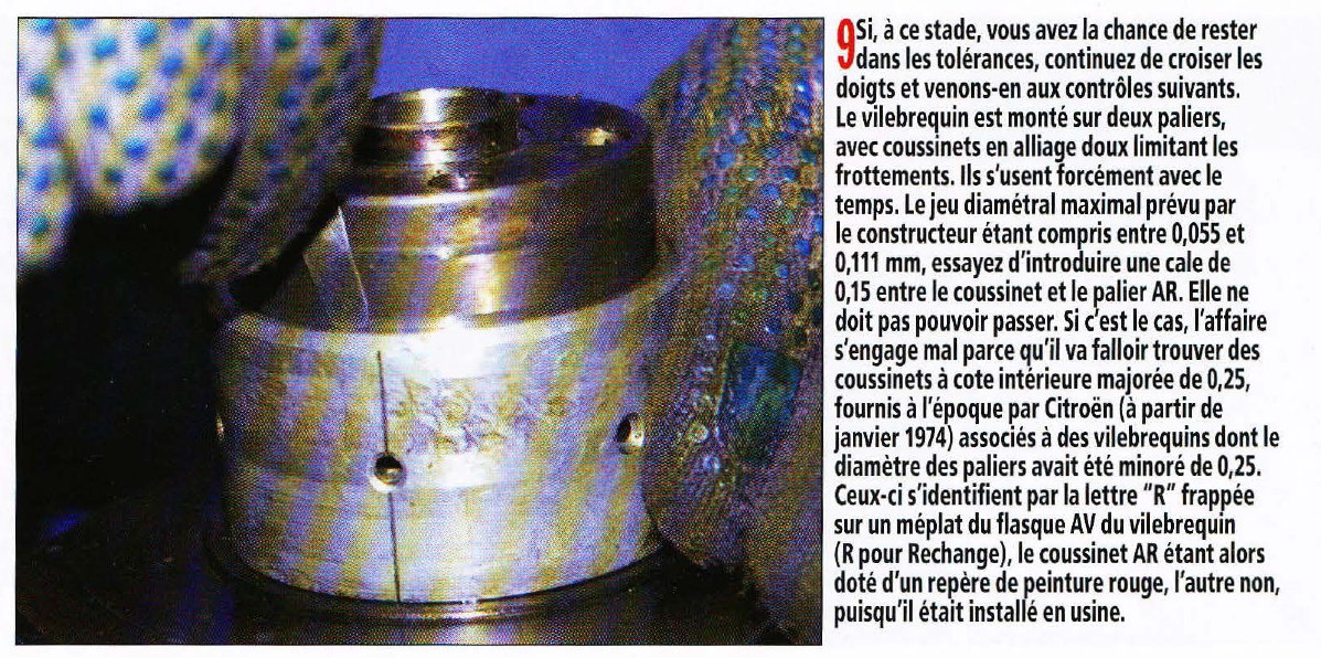

Messages : 1742
Re: Vilebrequin de 2 cv qui se bloque au serrage des palliers
Extrait tiré de l'article Gazoline sur la réfection d'un moteur 602 cm3 :

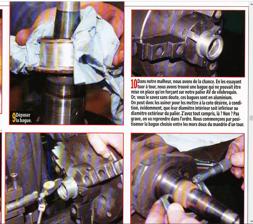

La bague est en alu et peut être tout à fait réaléser / Pour reprendre Filofax, voici un extrait de Gazoline sur la réfection d'un vilebrequin de 425 cm3. Il n'y a pas d'alliage anti-friction sur ces coussinets.
Ce qui, à mon sens, clos le débat ... :salut:

lucky40 a écrit : 27 oct. 2021, 14:25 La bague est en alu et peut être tout à fait réaléser / Pour reprendre Filofax, voici un extrait de Gazoline sur la réfection d'un vilebrequin de 425 cm3. Il n'y a pas d'alliage anti-friction sur ces coussinets.
1- L'alliage d'aluminium est naturellement anti-friction ;)
2- Ce n'est pas un débat, c'est juste pour trouver une solution au problème de @jonahf ;)
Gazoline est très loin d’être une bible pour la mécanique, la preuve un coussinet n'est pas fait pour être réalésé ce n'est pas moi qui le dis ce sont des spécialistes qui ont pignon sur rue depuis 60 ans, voir le lien plus haut
:salut: Jean-Marc

Entre un professionnel qui pense avoir la "Vérité" et un journal qui a aussi "pignon sur rue" et qui diffuse des infos à des milliers d'exemplaires et qui sont aussi des professionnels d'ailleurs...il faut choisir...chacun est libre de penser ce qu'il veut et pour moi ce message clos le débat :salut:

Les vrais professionnels ne perdent pas leurs temps a faire des romans photo dans les magazine pour expliquer comment revisser un carter, ou bien mesurer le jeu d'un coussinet avec une cale :mdr: Ça c'est de la micrométrie :mdr:
