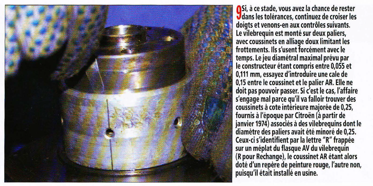

Messages : 1736
Re: Vilebrequin de 2 cv qui se bloque au serrage des palliers
Extrait tiré de l'article Gazoline sur la réfection d'un moteur 602 cm3 :

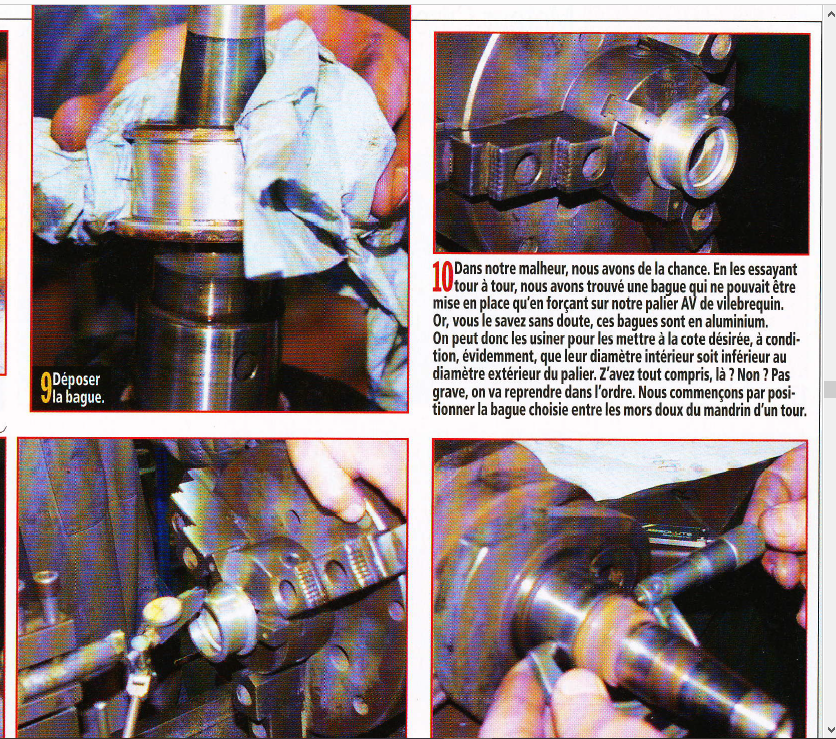

Messages : 3730
La bague est en alu et peut être tout à fait réaléser / Pour reprendre Filofax, voici un extrait de Gazoline sur la réfection d'un vilebrequin de 425 cm3. Il n'y a pas d'alliage anti-friction sur ces coussinets.
Ce qui, à mon sens, clos le débat ... :salut:

1- L'alliage d'aluminium est naturellement anti-friction ;)
2- Ce n'est pas un débat, c'est juste pour trouver une solution au problème de @jonahf ;)
Gazoline est très loin d’être une bible pour la mécanique, la preuve un coussinet n'est pas fait pour être réalésé ce n'est pas moi qui le dis ce sont des spécialistes qui ont pignon sur rue depuis 60 ans, voir le lien plus haut
