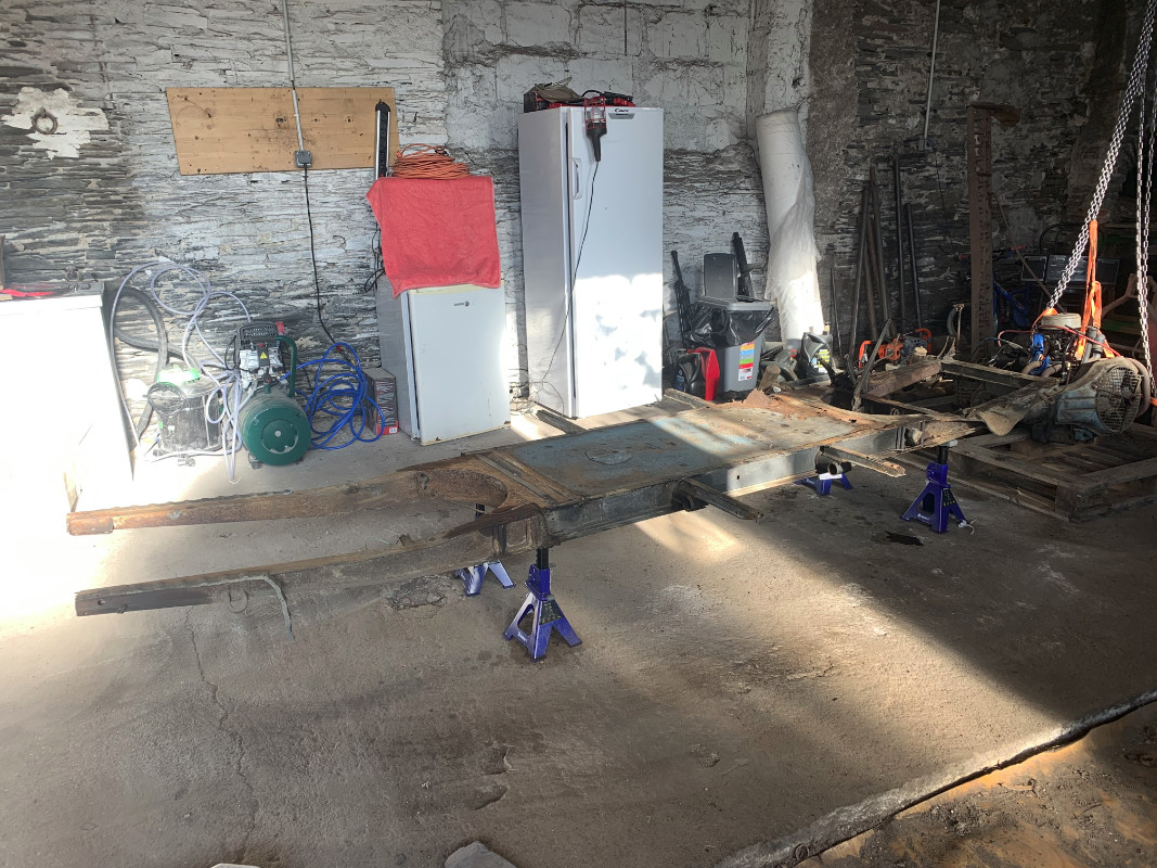

Re: Restauration 2cv AZ de 1961 dans le 49
Bonjour les deuchistes,
Il y a des étapes qui marquent plus que d'autres.
Voici le châssis mis à nu !
La déconstruction est maintenant terminée. Je vais pouvoir entâmer les réparations. Et il y en a... :p
Bon weekend.

- Messages : 7554
- Âge : 50
Bon courage à toi.
Je vais suivre ton post avec intérêt.
- Filofax
- Messages : 1711
Le chassis à nu est déjà un grande étape et tu peux te féliciter d'avoir vaincu les déboires de la visserie complètement rouillé
A bientôt pour la suite de ton Aventure.

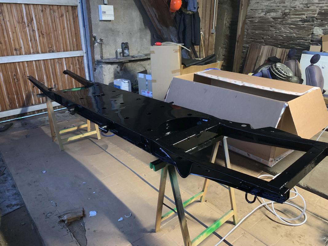

Bonjour les deuchistes ,
J'espère que vous avez passé un bon Noël.
De mon coté, aujourd'hui, peinture (partie recto) du châssis. L'occasion d'inaugurer le pistolet à peinture trouvé sur le bon coin pour 7€.
Les puristes devraient me faire des remarques mais j'ai trouvé plus sympa de le faire en brillant plutôt qu'en mat.
Prochaine étape, le verso puis injection corps gras...
Bonne soirée.

- Messages : 7554
- Âge : 50
Beau boulot, j'aime bien en brillant.

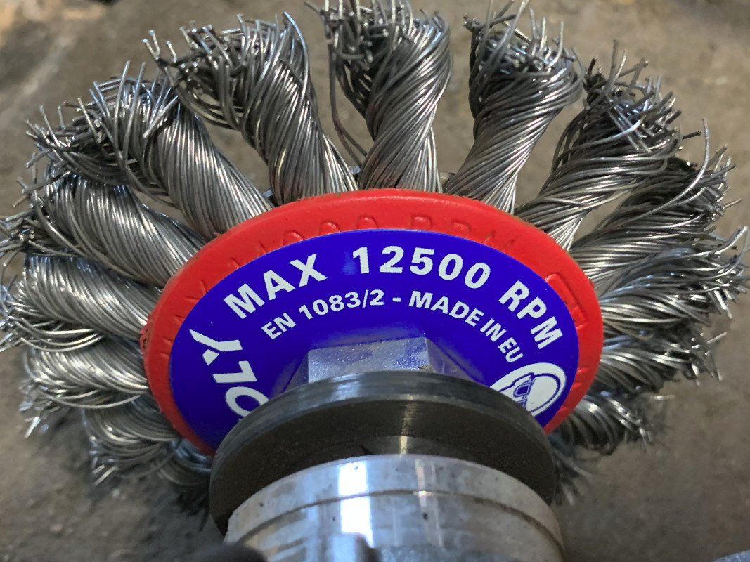

ça fait longtemps que je n'ai pas publié. Ce n'est pas faute de continuer la restauration de la deuche mais avec un rythme moins soutenu du fait de l'hiver et de périodes de travail plus prenantes.
Je vous poste une petite photo avant/après pour vous montrer la rénovation du châssis et des trains avant et arrière.
Je m'attache maintenant à la réinstallation des freins et du cable de carburant.
Après avoir eu un peu de mal à trouver le bon matériel pour nettoyer la rouille, je partage avec vous ce que j'ai trouvé. C'est une brosse qu'on met sur une petite disqueuse. A utiliser exclusivement avec des gants de protection très épais car si ça vous échappe...
Bon dimanche !
Bon dimanche !

sacré boulot . Nous on a utilisé la même brosse métalique pour néttoyer les axes. Ça marche vraiment super pour decapper mais faut faire attention quand il y a de la rouille épaisse. Ça a tendance à créer une couche noir brillante sur la rouille et dessous la rouille reste intacte.
Bonne soirée
La team jaquelode
Bonne soirée
La team jaquelode
- Messages : 7554
- Âge : 50
@jaquelode pour ce conseil.
Yanick tes photos avant/après Magnifique. Sacré boulot.

- Messages : 1711
Et pas que des gants.
J'ai laissé échappé ma meuleuse d'angle avec ce type de brosse.
Les mains gantés non rien eu, mais comme je n'avais qu'un tee-shirt et que je profites de la vie,....la peau de mon ventre s'en souvient encore et 3 ans plus tard la marque y es toujours.
- yannickc
- Messages : 57
- Enregistré le : 07 févr. 2021, 10:16
- Ma deuche : 2CV type AZ
- Date de naissance : 19 mai 1961
- Localisation : Angers
- Âge : 49
C'est tout à fait exacte. J'ai de mon coté toujours une combinaison au dessus de mes vetements, pour ne pas me salir mais aussi pour ne pas finir avec un bidou tout marquéFilofax a écrit : ↑04 avr. 2022, 16:18Et pas que des gants.
On est jamais assez prudent...
Les rêves se réalisent tôt ou tard...
- Messages : 5946
Surtout ne pas oublier les lunettes de protection
Qu’il est beau ce châssis
Très beau travail
Très beau travail
