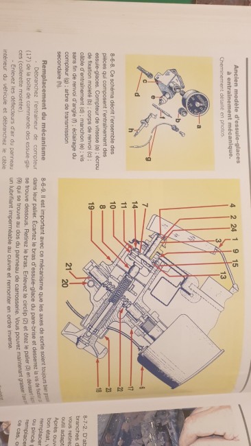

Je ne sais pas avec certitude mais je vais te dire ce que j'ai lu.
Dans cette documentation, l'entraînement par câble des essuies glace est present dès le début mais marchaient selon le régime moteur ou a mains.
Attendsvl'information de propriétaire du modèle de voiture.
