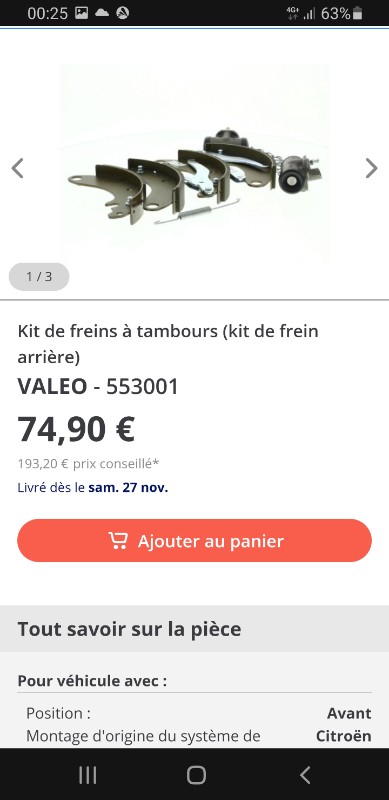

En cas de changement, j'ai pensé à prendre ce kit

Dernière indication, l'annonce que tu as mis, c'est pour les freins arrières, pas pour les freins avants :wink:
Il faut également que tu mesure tes tambours. Il y a des kit pour petit tambour (exemple : https://www.renov-2cv-mehari36.com/fr/f ... 03659.html) et pour grand tambour (exemple : https://www.renov-2cv-mehari36.com/fr/f ... 03482.html)
Attention également à la dimension des filetages.

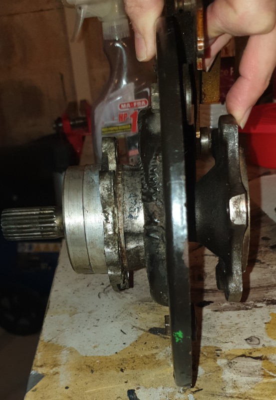

Re: Mes garnitures de tambours de 2cv sont elles encore bonnes?
:pleurelarmes: :pleurelarmes:
Goujon de gauche cassé net, à droite ca tourne dans le vide.
Puis je changer ces vis et goujons ou dois je chercher un plateau de frein neuf?

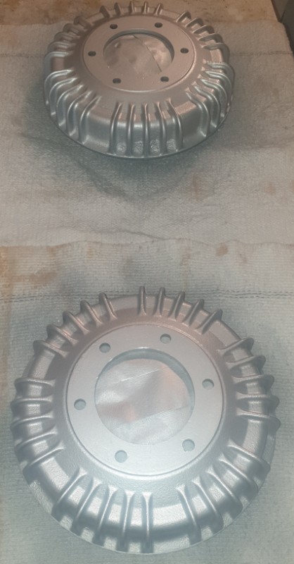

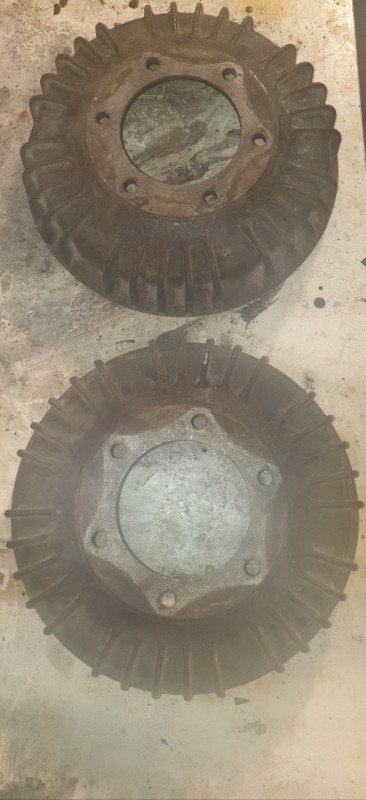

J'en ai profité pour m'occuper des tambours.
Avant
Après

Quelqu'un a t'il déjà changé le plateau de frein (flasque)?
Pourriez-vous me donner une démarche car sur les documents "officiels", il y a des termes que je ne comprends pas :boulet2:
:merci: d'avance.

Le soucis c'est que la flasque est "prise" dans la sortie de boite.
Si on regarde les manuels, il faut non seulement une clef de 29 tube mais aussi une presse car ils déconseillé de taper l'arbre du différentiel.
Et pour le remontage, idem :???:
Tout ça pour une vis foirée :enerve2:

Avant
Avant
Après
Après
Nettoyage, leger ponçage, une couche de ferose, peinture et double couche de vernis mat.
Je laisse bien sécher à cœur.
J'en ai profité pour mettre la deuxième couche sur les tambours, et vu que le vendeur des flasque avait un lot de cache culbuteurs à 8€ la paire, au diable l'avarice... :)
