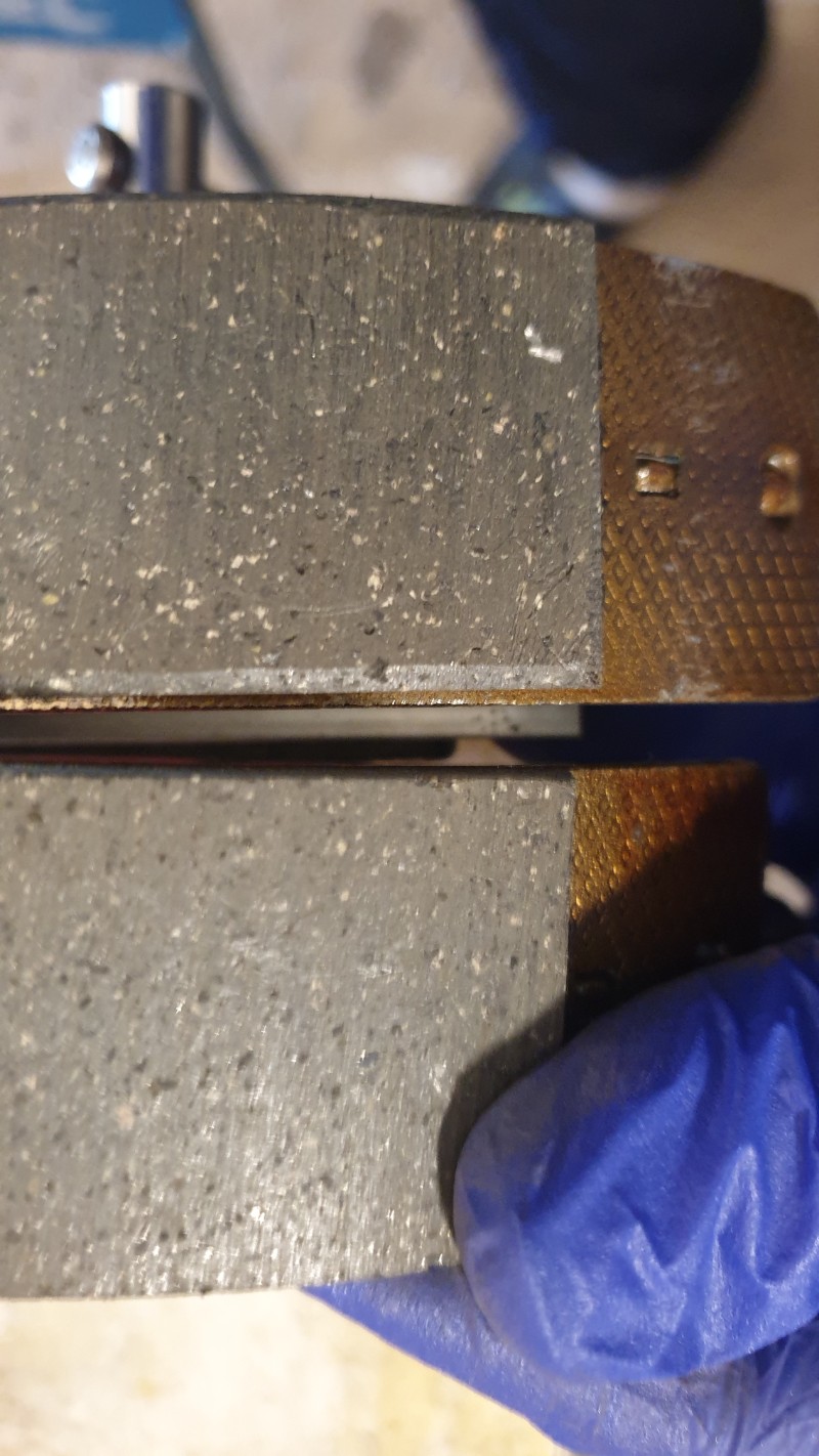

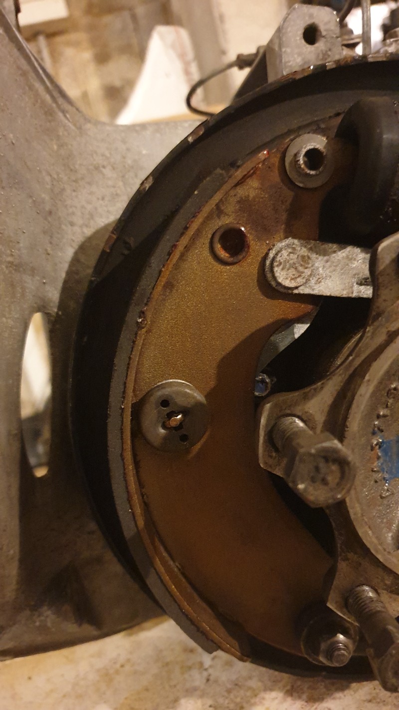

Comme je l'ai dit dans un post précédent, j'ai acheté une boîte de vitesses.
J'ai enlevé les tambours pour faire l'état des lieux.
Mais comme c'est ma première fois, je préfère vous demander votre avis.
Changeriez vous les garnitures? Le cylindre de roue?
L'ancien propriétaire m'a dit qu'il n'avait aucun problème avant son changement.
Personnellement, je les trouvent correctes, peut être les cylindres de roue sont a changer.
Maintenant la boîte est sur l'établi, si il vaut mieux changer le tout...

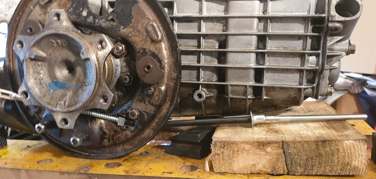

Garnitures gauche
Garnitures gauche

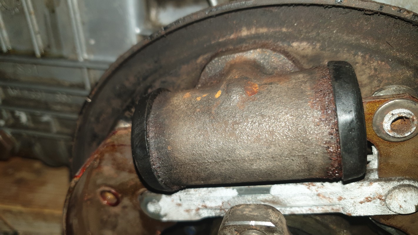

Cylindre de roue droit
Garniture tambour droit épaisseur

Re: Les garnitures de tambours de 2cv sont elles encore bonnes?
Bonjour Éric :salut:
Pour moi ils sont encore en bon état, il n’y a pas de fuite apparente sur le cylindre. Mais c’est tellement galère à remplacer par la suite et la sécurité n’a pas de prix :) . Comme toi, à ta place, par anticipation je remplacerai le tout.
Tu vas contrôler par la suite ta boîte de vitesse ?
Elle paraît très propre :)
Message par 2cv62 »
Bonjour Eric
Du même avis que François la sécurité n'a pas de prix, bien que tes garnitures sont encore bonne
a+lionel

Messages : 1742
Soit je vois mal, soit il y a un peu de rouille au niveau des caoutchous des cylindres.
Dans le doute, comme les copains, je te conseille de changer.
Tes garnitures ne sont pas étalonné, lorsque tu les remplaceras, pense à les étalonner.
Dernière indication, l'annonce que tu as mis, c'est pour les freins arrières, pas pour les freins avants :wink:
Il faut également que tu mesure tes tambours. Il y a des kit pour petit tambour (exemple : https://www.renov-2cv-mehari36.com/fr/f ... 03659.html) et pour grand tambour (exemple : https://www.renov-2cv-mehari36.com/fr/f ... 03482.html)
Attention également à la dimension des filetages.

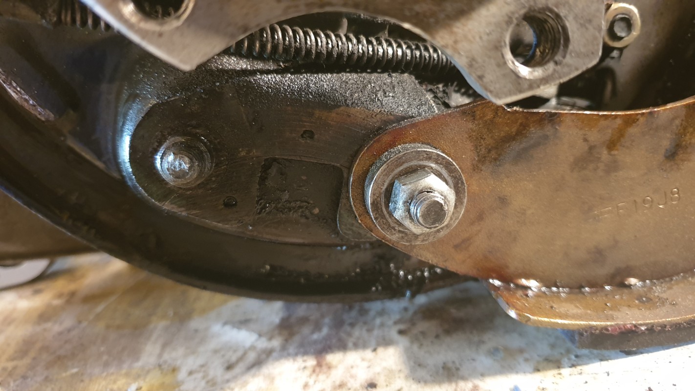

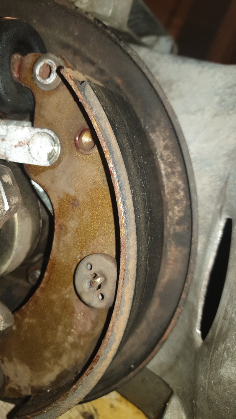

J'ai remarqué, en ce qui concerne 2 des 4 excentriques, ils ne remplissent pas leur rôle.
Deux pensées me viennent à l'esprit:
1/ les segments se sont grippées depuis leur stockage.
soit
2/les excentriques sont HS (ils tournent mais n'entrainent aucuns mouvements).
peut être les deux les 2 en même temps.
Achèteriez vous des kits de remplacements des excentriques ou vaut il mieux que j'attende le changement des segments?
Messages : 3331
Re: Mes garnitures de tambours de 2cv sont elles encore bonnes?
:salut: es tu sûr que tes excentriques du bas sont réglables , il existe des réglables et non réglables tu peux faire une photo .
Pour moi de se que je vois ils sont ronds et donc non réglables.
Réglable: https://www.burton2cvparts.com/fr/excen ... -avant-2cv
Non réglable: https://www.btek.fr/fr/freins-avant-meh ... avant.html
Messages : 9486
RICMAN41 a écrit : 28 nov. 2021, 01:11 :salut: es tu sûr que tes excentriques du bas sont réglables , il existe des réglables et non réglables tu peux faire une photo .
Tu as raison, c'est moi qui me suis mal exprimé :boulet2: , je parle des excentriques "supérieur" soit 2 par tambour soit 4 au total. Bien sur il y en a un sur chaque tambour qui est inopérant.
Messages : 3331
:salut: tu peux toujours démonter tes garnitures pour pouvoir injecter du dégrippant sur l'escargot de l'intérieur avant un éventuel changement de celui-ci , de toute façon changes au moins tes cylindres de roues mêmes si tu gardes les garnitures .

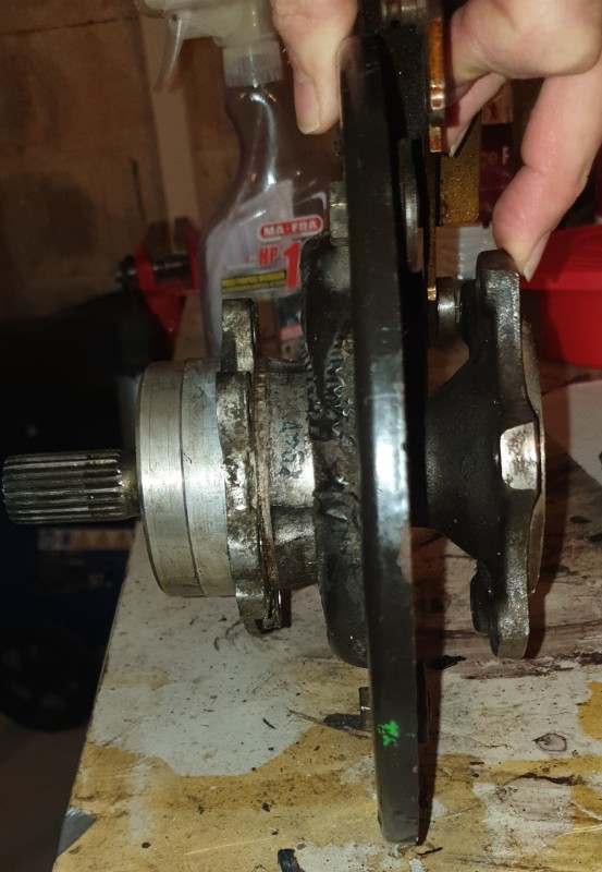

Messages : 9486

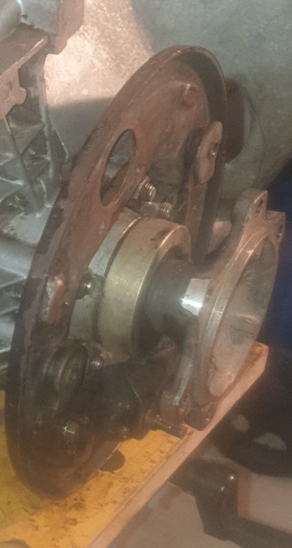

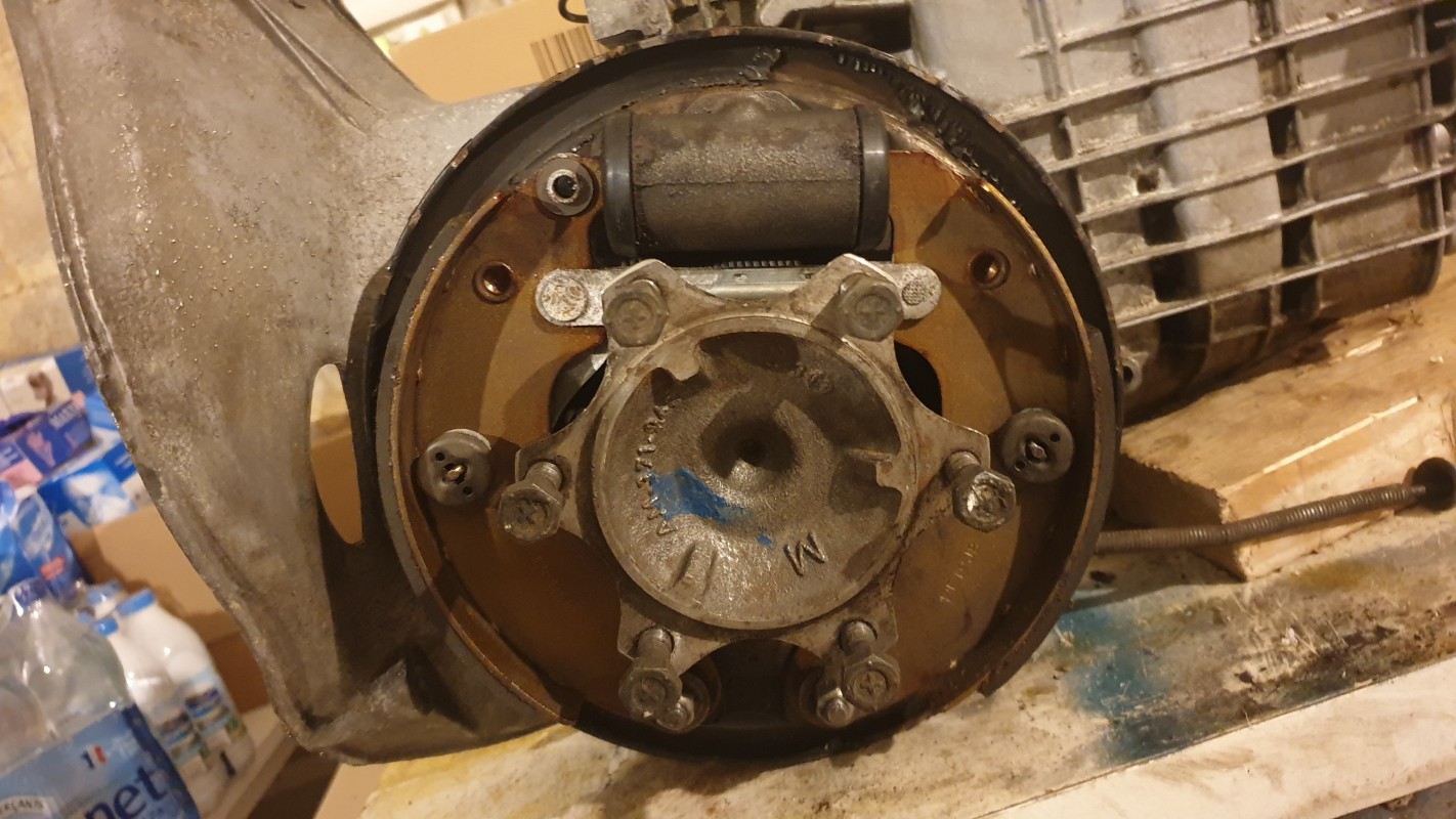

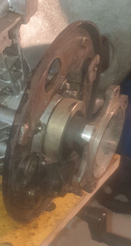

Messages : 9486
:pleurelarmes: :pleurelarmes:
Goujon de gauche cassé net, à droite ca tourne dans le vide.
Puis je changer ces vis et goujons ou dois je chercher un plateau de frein neuf?
Message par 2cv62 »
Bonjour Eric

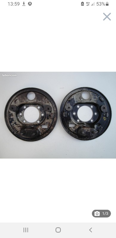

essaye sur le coin coin flasque de frein , j'en ai vu
https://www.leboncoin.fr/equipement_auto/2075416788.htm
a+lionel

2cv62 a écrit : 28 nov. 2021, 15:11 Bonjour Eric
a+lionel
Merci Lionel.
Je lui ai envoyé un message, en plus j'ai un achat en cours avec ce vendeur.
J'espère qu'il va me donner de ces nouvelles.

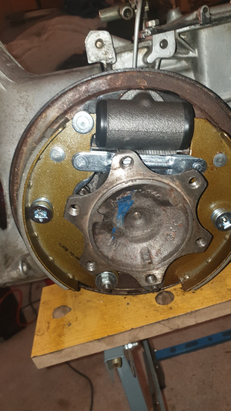

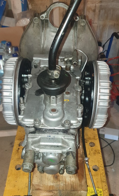

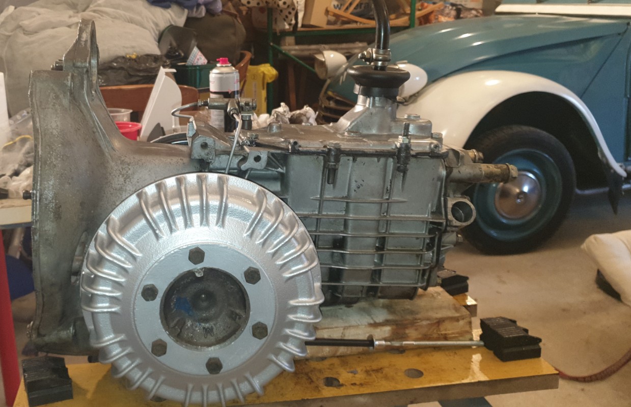

Bon, jours de repos, je me suis remis sur les freins et ma boîte à vitesses.
Les autres garnitures du côté droit sont elles venues sans problèmes.

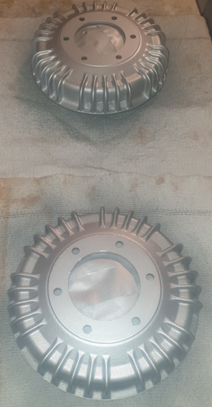

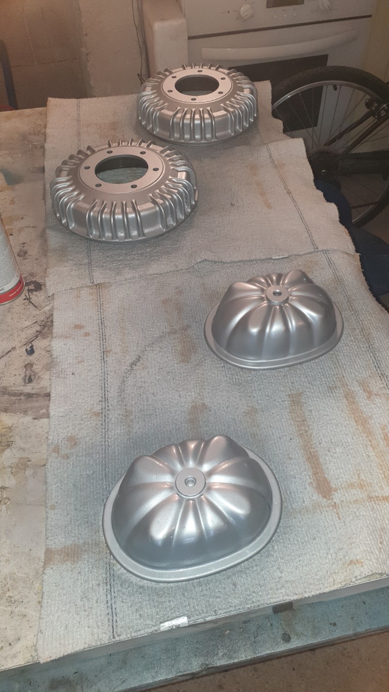

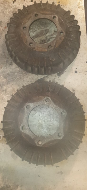

J'en ai profité pour m'occuper des tambours.
Avant
Après
Je vais recevoir des flasques de frein
Mais je vous cache pas que le changement du plateau m'a l'air un peu compliqué, du moins à la lecture de "Je repare ma 2cv".
Et la commande de MCDA avec les garnitures et autres ne va pas tarder aussi.

Messages : 9486
Quelqu'un a t'il déjà changé le plateau de frein (flasque)?
Pourriez-vous me donner une démarche car sur les documents "officiels", il y a des termes que je ne comprends pas :boulet2:
:merci: d'avance.

Bonjour Eric
C'est pas compliqué, il suffit d'enlever les 6 écrous, tapoté sur le flasque pour le sortir , en regardant le sens car il y a un seul sens de montage avec un petit trou en bas
nettoyer le plan de joint, remontage avec un joint neuf et mettre l'axe qui maintient le ressort coté boite et le scotcher car il n'est pas facile à remetttre.
a+lionel
Messages : 9486
2cv62 a écrit : 03 déc. 2021, 07:30 Bonjour Eric
a+lionel
:salut: Lionel.
Le soucis c'est que la flasque est "prise" dans la sortie de boite.
Si on regarde les manuels, il faut non seulement une clef de 29 tube mais aussi une presse car ils déconseillé de taper l'arbre du différentiel.
Et pour le remontage, idem :???:
Tout ça pour une vis foirée :enerve2:

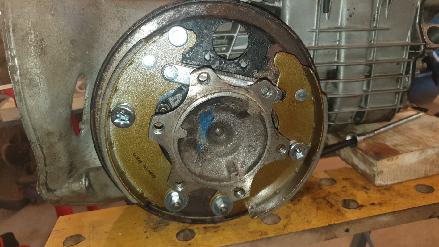

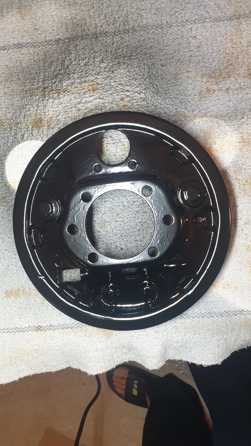

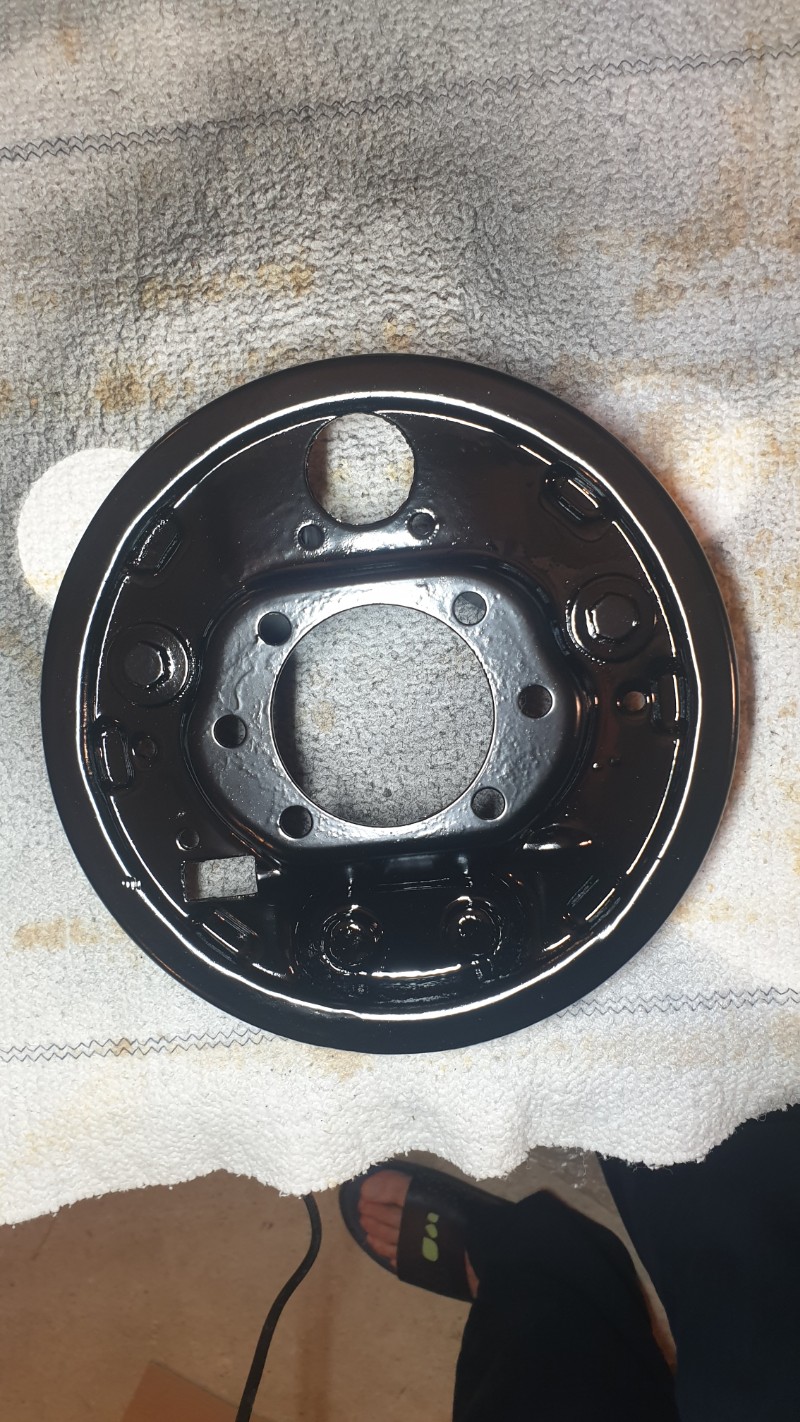

J'ai reçu mes flasques, j'ai préparé la flasque gauche pour remplacer celle cassée.
Je vais rechercher un garagiste qui a l'outillage adéquat, une presse (là, pas trop d'inquiétude) et plus spécifique une clé tube de 29mm (là je suis plus inquiet).
Avant
Avant
Après
Après
Nettoyage, leger ponçage, une couche de ferose, peinture et double couche de vernis mat.
Je laisse bien sécher à cœur.

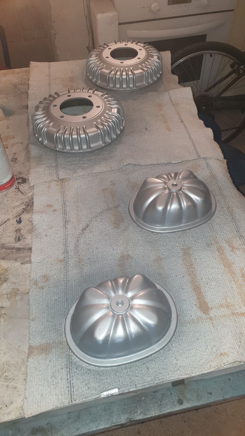

J'en ai profité pour mettre la deuxième couche sur les tambours, et vu que le vendeur des flasque avait un lot de cache culbuteurs à 8€ la paire, au diable l'avarice... :)

2cv62
Messages : 180
Ma deuche : AZKA
Localisation : 62960
Message par 2cv62 »
Bonsoir Eric
Il va falloir des lunettes de soleil :lunettes: c'est nickel :pouce:

Voilà c'est fini, bon il m'a fallu du temps tout de même.
En premier mise en place de mes câbles de frein à main neufs.
Ensuite j'ai étalonné les garniture, ;) @Filofax .
Pour continuer avec la mise en place des garnitures, quelle prise de tête avec les "tetons" de maintien :enerve2: mais bon, à force...
Pour finir, le ressort, là aussi :enerve2: et le cylindre de roue.
Ouf, plus qu'à mettre le tambour et le tour est joué.
:merci: d'avoir suivi mes travaux et :merci: pour votre aide.
