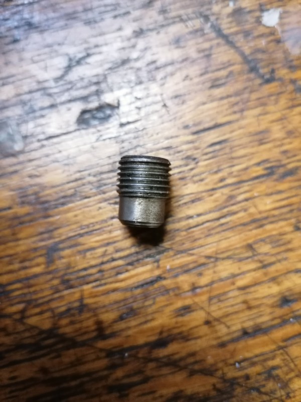

Je suis en plein remontage du moteur de mon ami 8 et je retrouve une petite vis (voir photo) je ne sais plus où elle va ni à quoi elle sert (perte de mémoire après covid :fou: )
Si vous avez des informations concernant cette pauvre vis ça serait génial de me les partager ! :merci:

Pour moi ce n'est pas une vis de deuch, peut être une vis d'ami 8 ... On ne voit pas très bien la taille... Peut être une vis de serre câble (accélérateur ou starter ?)

Non c'est pas ça 😕Elle est assez petite, peut être 1 cm de long...

En tout cas se n'est pas une vis d'assemblage, mais une vis de réglage

Ça ressemble à un bouchon d'obturation de conduit d'huile.

Cela ressemble effectivement à la vis d'obturation de conduite d'huile (au niveau de l'embase du filtre à huile), sur la face arrière du carter.

Ah voilà, c'est sûrement ça, je vais voir
Mercii beaucoup :merci:

François44 a écrit : 07 févr. 2022, 06:24 Ça ressemble à un bouchon d'obturation de conduit d'huile.
+1
A refixer avec du frein filet bleu.
