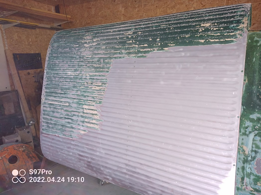

Re: Départ de la restauration de ma 2cv AK400
De retour
Après avoir attendu la traverse qui n'arrivait pas j'ai enfin pu finir le fond.
Du coup j'ai commencé en attendant le sablage du dessus car le ponçage avec toute ses rainures était impossible à faire proprement.
Je commence vraiment à être en retard sur les prévisions
Je pense de plus en plus que ma fille aura qu'une miniature pour son anniversaire
