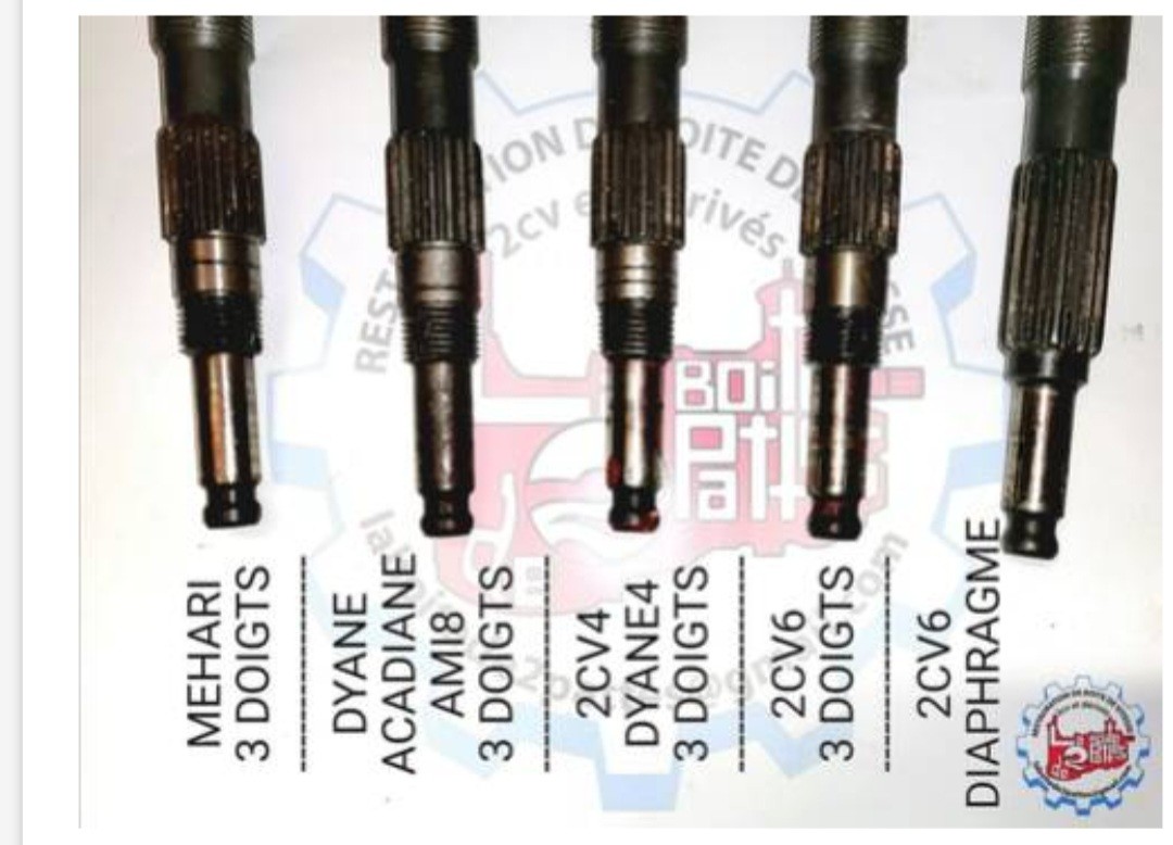

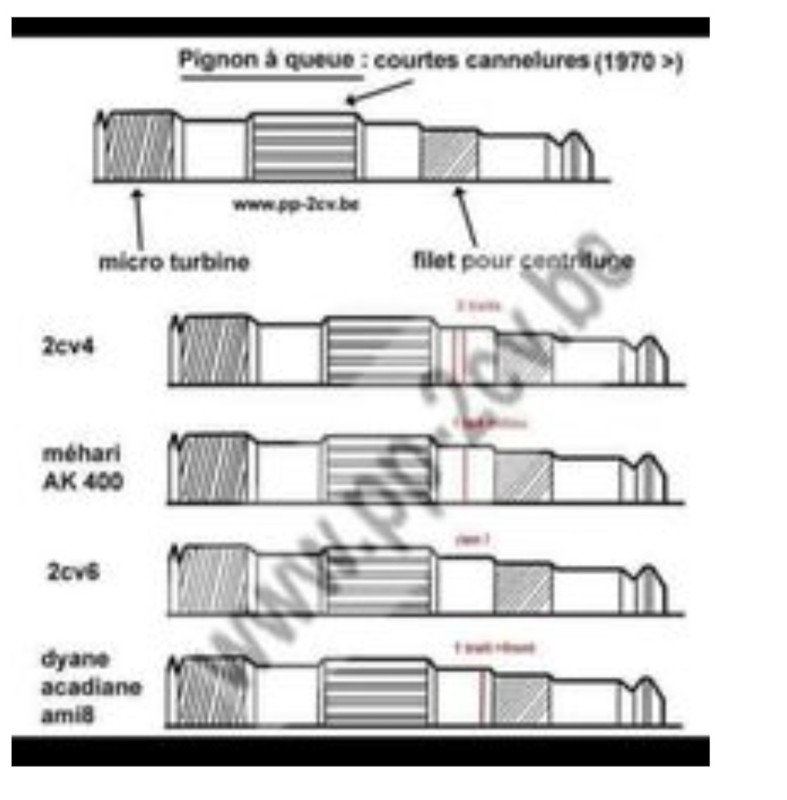

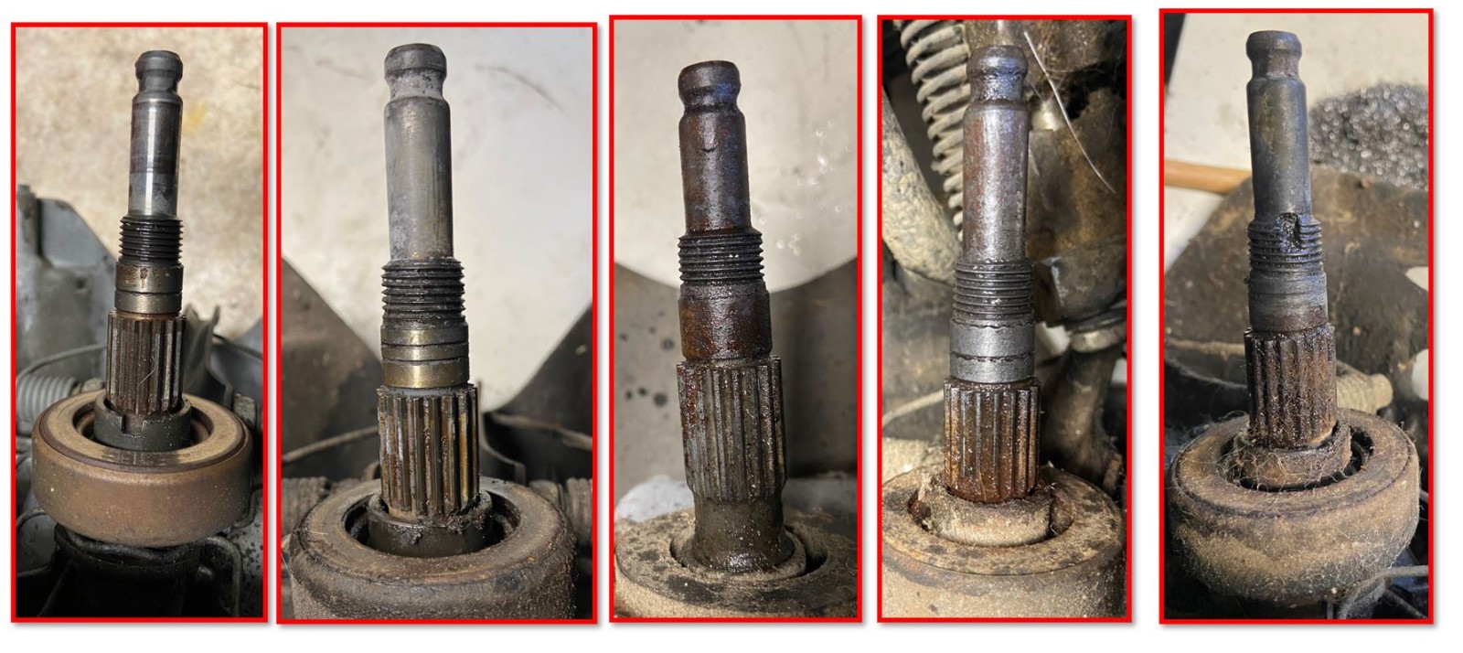

Dans ce sujet il y a différentes photos pour identifier ta boîte avec l'arbre primaire
https://mecazen-2cv.actifforum.com/t811 ... de-vitesse
Ou encore
https://2cvclubdesflandres.forumactif.c ... tification
Il faut maintenant comparer mais je pense que ta boîte est antérieure.

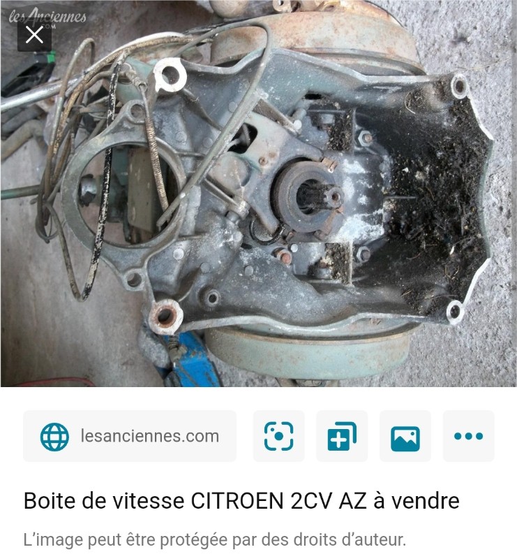

Regarde, trouvé sur le net (elle ressemble à ta sortie)
Peux-tu mettre une photo de la boîte en entier?
Donc pour moi c'est une boîte de 2cv Az mais attends l'avis de spécialistes des anciennes que je ne suis pas (même pour les autres d'ailleurs :mdrr:)

et le détail des arbres
donc on dirait que pas de boite ami8 ou 2cv6
