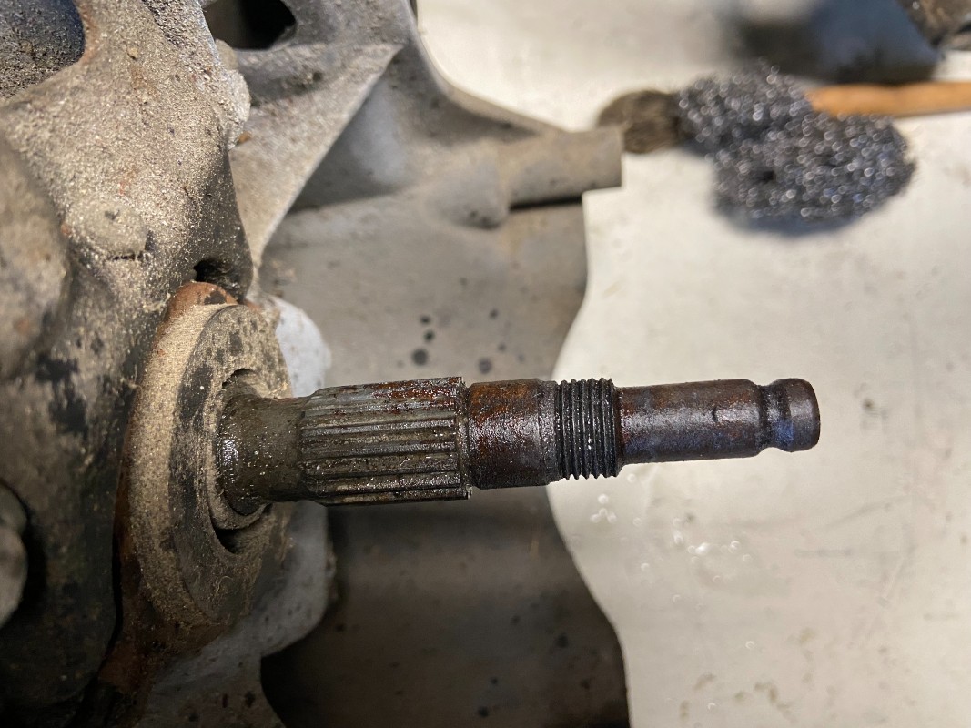

Peux-tu mettre d'autres photos?
Une ou deux de la sortie de l'arbre primaire aussi.

Merci pour ton retour,
voici photo de la sortie arbre

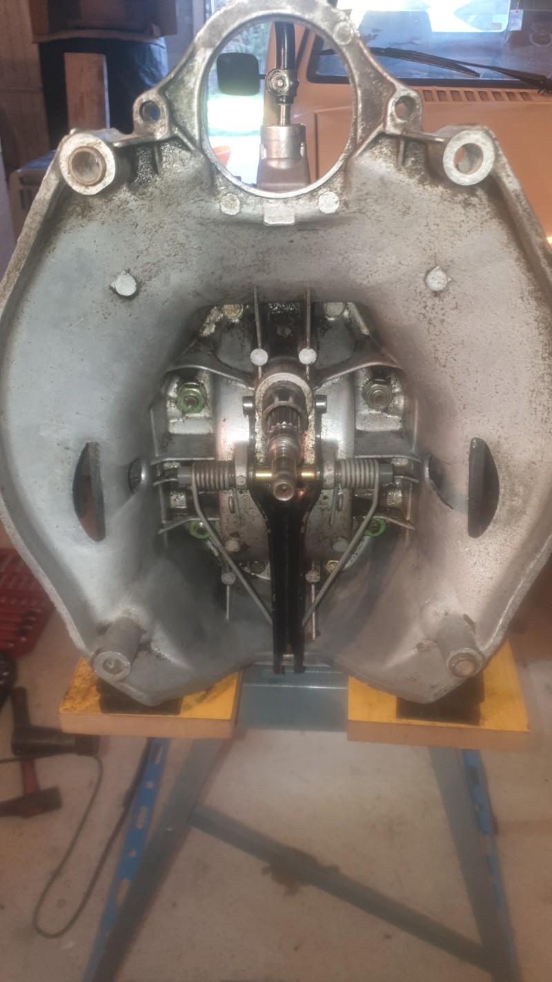

Regarde sur ce post, la dernière photo, la boîte de gauche ressemble beaucoup à la tienne.
http://forum.2cv-legende.com/viewtopic. ... se#p143068
La boîte que tu nous présente semble être une boîte de 2cv ancienne.
Tu verra une moderne ici Il me semble qu'il y a des différences.

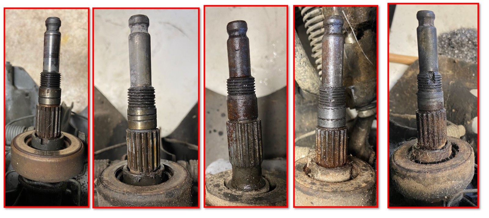

Dans ce sujet il y a différentes photos pour identifier ta boîte avec l'arbre primaire
https://mecazen-2cv.actifforum.com/t811 ... de-vitesse
Ou encore
https://2cvclubdesflandres.forumactif.c ... tification Il faut maintenant comparer mais je pense que ta boîte est antérieure.
Regarde, trouvé sur le net (elle ressemble à ta sortie) Peux-tu mettre une photo de la boîte en entier?
Donc pour moi c'est une boîte de 2cv Az mais attends l'avis de spécialistes des anciennes que je ne suis pas (même pour les autres d'ailleurs

Effectivement @Eric13190 a juste.
En regardant ce site dédié aux 2Cv à capot ondulé (d'avant 1960) , les boites semblent identiques : http://2cvco.canalblog.com/archives/201 ... 73736.html

Re: A quelle 2cv appartient cette boite de vitesse ?
J’ai la même (même configuration) pour ma 2cv 425 cm3 18 cv avec embrayage centrifuge de 1965
Tu as même une butée d’embrayage graphite bien usée
