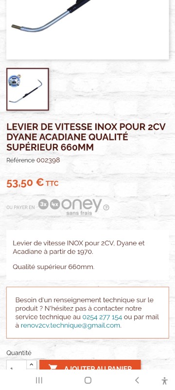

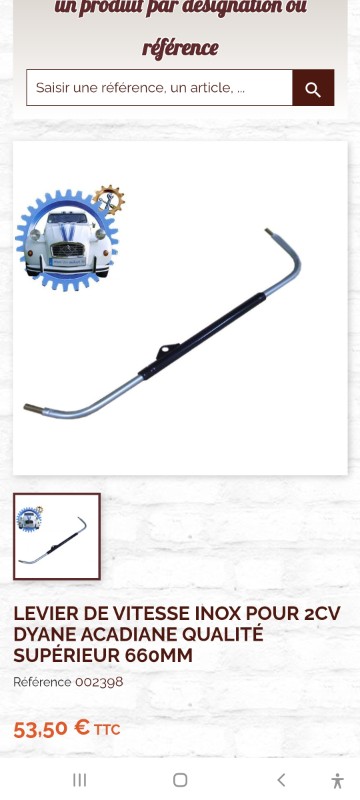

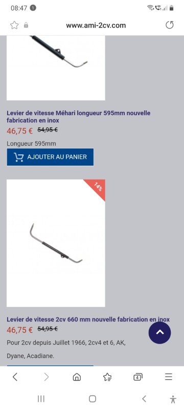

Filofax a écrit : 13 avr. 2022, 17:30 Le levier court (570 mm), c'est pour les Mehari et le levier long (630 mm), c'est pour les 2cv et Dyane.
Ça m'interpelle cette histoire de mesure de levier de vitesse.
Le mien est d'origine 630mm.
Tout va bien.....enfin presque.
Je l'ai placé et il n'arrive pas su bout du seul caoutchouc que j'ai placé sans problème :)
Alors je me demande si le support que ke carrossier m'a mis n'est pas plus profond, d'où une fixation plus loin.
D'où des leviers vendus à 660mm.

Je ne me suis jamais posé la question.
J'ai 2 levier de vitesse, tous les deux de 630 mm.
Celui que j'ai mis en place sur mon auto ne pose aucun soucis, alors.....

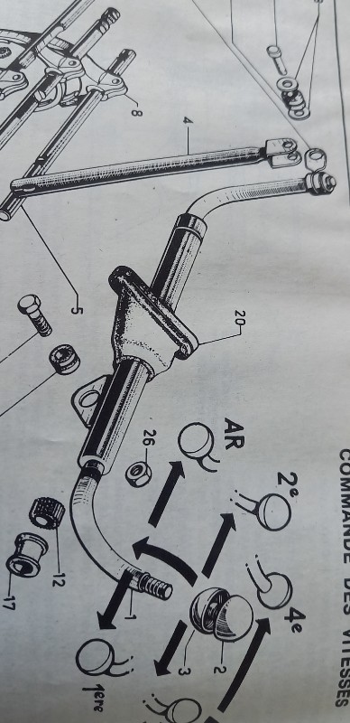

Mais sans faire une fixette sur cette partie de la 2cv, en regardant bien je me suis aperçu que sur la mienne et toutes les photos, le caoutchouc (j'ai vraiment un problème avec les caoutchoucs) qui sert de guide à toujours le bout du cône dans le compartiment moteur.
Sur la RTA il pointe à l'intérieur.
Question pour les puristes.
Une explication ?
Allez bonne journée.
Et à tous joyeuses pâques
2cv 4 de 1974
Messages : 7147
Re: Suite des travaux
Bonjour, Plux ,sur la mienne aussi la partie conique est à l'intérieur et la partie plate sur le tablier moteur,comme sur le schéma de la RTA
Messages : 1742
Bon, et bien je vais replacer le caoutchouc dans le bon sens alors :)
En effet, je viens de regarder sur l'opération A 334-1 du manuel de réparation qu'@azam76 nous a mis à disposition (http://forum.2cv-legende.com/viewtopic. ... 54#p120654), et également sur le schéma éclaté issue de Citroën et sur les deux document, c'est comme sur la RTA.
La pointe du caoutchouc va vers l'habitacle et non l'inverse

Filofax a écrit : 24 avr. 2022, 19:48 Et un autre modèle ici : https://www.leboncoin.fr/equipement_auto/2143629551.htm
Merci de me faire suivre ces annonces.
j'ai vu qu'il y a du choix.
Et pour ce qui est ce vendeur, quelqu'un a travaillé avec?
Bonne semaine
2cv 4 de 1974
Messages : 1742
Perso, je ne connait pas le négociant en pièce d'occasion que tu présente.
