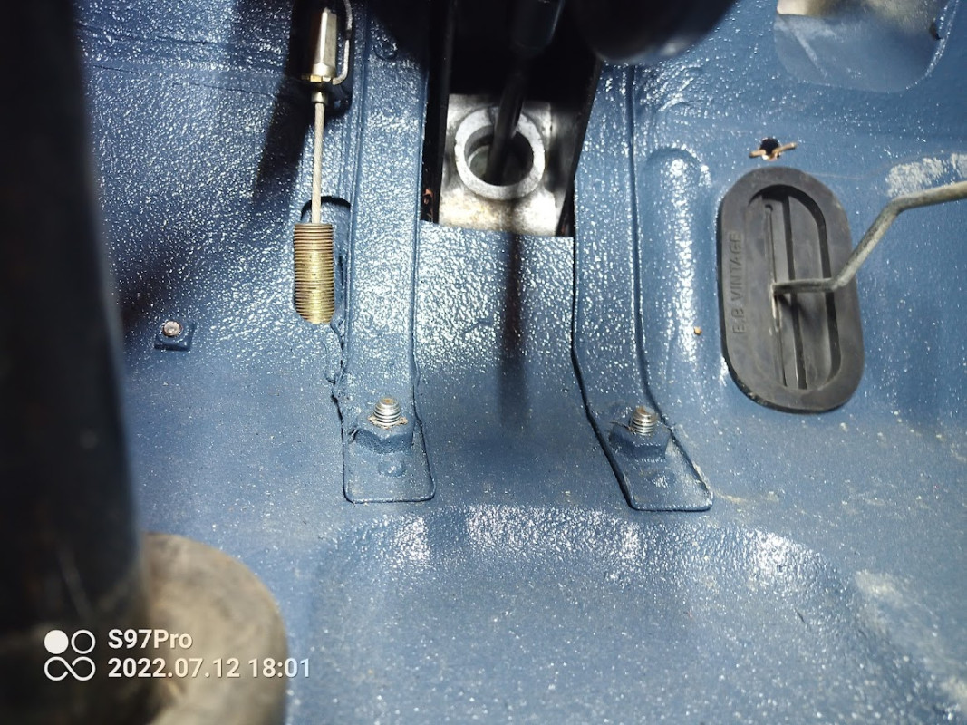

Re: Connection câbles par le plancher pédale sur 2cv
voici des photos du pédalier.
Dis moi si tu veux d'autre photos

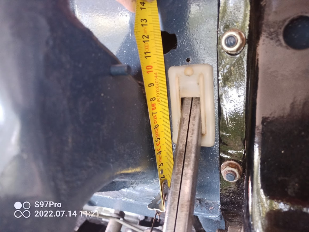

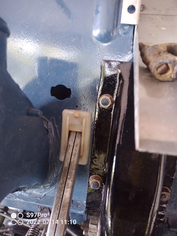

Voici les mesures.
Je me demandais à quoi il servait, il va falloir que je fasse un bouchon.
Impeccable Didier ,je vais pouvoir bricoler ce trou maintenant...c'est quand même étonnant que le fabricant du plancher n'ait pas prévu ce logement ...
Très juste et j'ai dit une bêtise, ce n'est pas le plancher pédale qui comporte le trou de passage du câble d'accélération mais le tablier et j'ai le tablier d'origine donc c'est normal qu'il n'y ait pas ce perçage...
La dernière photo montre 49,11 mm de distance du bord gauche du trou au bord de l'écrou je suppose...
C'est 49.11, enfin 50mm du bord du trou au bord de la platine de support du maître cylindre.
