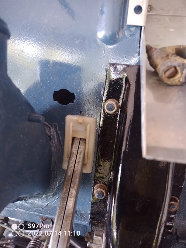

Effectivement moi j'ai un trou rond avec la découpe des ergots juste au dessus du passage du frein à mains.
Si tu veux Lucky je te fais des mesures avec des photos.

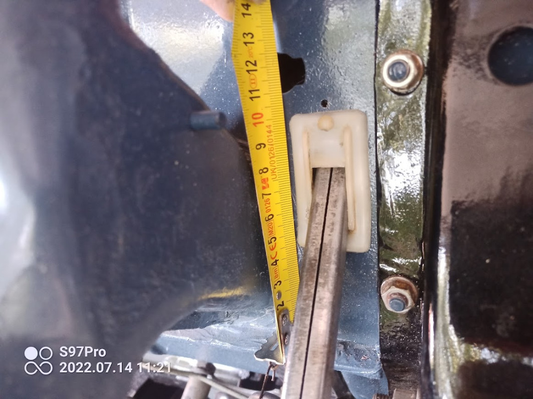

Voici les mesures.
Je me demandais à quoi il servait, il va falloir que je fasse un bouchon.

Re: Connection câbles par le plancher pédale sur 2cv
Impeccable Didier ,je vais pouvoir bricoler ce trou maintenant...c'est quand même étonnant que le fabricant du plancher n'ait pas prévu ce logement ...

Je croyais que tu avais pas changé le tablier.
Messages : 3728
didou04 a écrit : 14 juil. 2022, 13:24 Je croyais que tu avais pas changé le tablier.
Très juste et j'ai dit une bêtise, ce n'est pas le plancher pédale qui comporte le trou de passage du câble d'accélération mais le tablier et j'ai le tablier d'origine donc c'est normal qu'il n'y ait pas ce perçage...
La dernière photo montre 49,11 mm de distance du bord gauche du trou au bord de l'écrou je suppose...

C'est 49.11, enfin 50mm du bord du trou au bord de la platine de support du maître cylindre.
