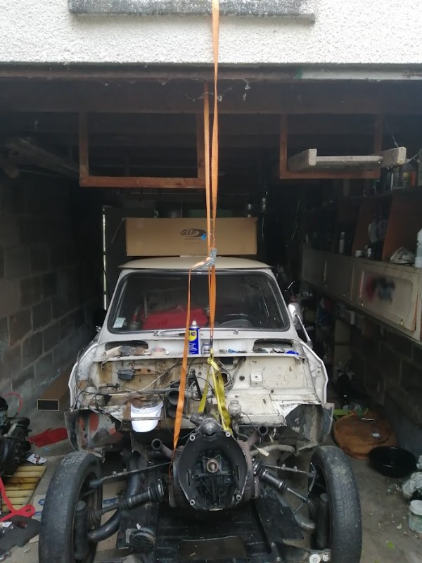

J'ai pas de chèvre ni de palan, mais j'ai passé une sangle à cliquet dans le linteau du garage pour la dépose, ca avait bien marché je vais refaire pareil :

Ingenieux système :clap:

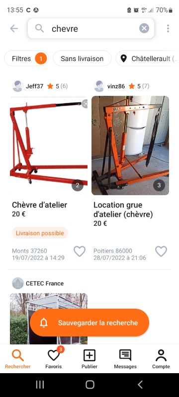

Sinon tu peux toujours louer une chèvre à la journée
Bon ça pèse 70 kg tout de même.
C'est peut-être mieux pour ton linteau :) et ton dos.

J'y ai pensé mais c'est l'opération car il y a plus Kiloutou à Châtellerault et je dois courir à Poitiers, ce qui signifie l'après midi.
Le linteau est un gros IPN, pas de danger, c'est plus la sangle IKEA qui m'inquiète ...

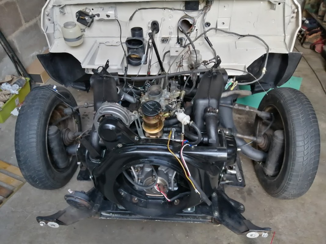

La boîte est remise en place, et j'attends encore deux ou trois accessoires avant d'y remettre le moteur (par exemple, il manque un pied de centrage et l'autre était mis à l'envers, des charbons pour l'alternateur, une pompe à essence et un reniflard, l'allumage elec ...). Ca me laisse le temps de tout nettoyer et repeindre, et aussi, la nuit, de revoir en rêve toutes ces étapes !
La repose du moteur devrait se faire samedi avec un copain, je vous dirai ce que ça a donné !

C'est reposé plus tôt que prévu !
Tout s'est enquillé nickel, la 1ere enclenchée, et en faisant tourner légèrement le volant moteur !
Comme papa dans maman, comme on disait avant.

et bien sûr, après avoir lu le topic sur l'arrivée d'essence :
- j'ai mis le filtre avant la pompe à essence
- et dans le bon sens !

Et la bonne nouvelle, après une petite angoisse avec le faisceau bidouillé tout cochonné ... ça marche !
Un super petit bruit, alors qu'avant c'était entre tonnerre mécanique et une machine à vapeur.
Le régulateur sent un peu le chaud, comme un poste à galène ... mais il a 53 ans, on peut pas lui en vouloir.
Plus qu'à s'occuper de cleaner ces bouts de faisceau pourris, de la boîte, des freins, et zou, direction le CT !
