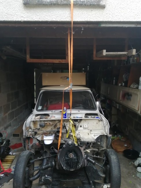

J'ai envie de tester l'assemblage sur l'établi, pour être sûr que ca colle, puisque le moteur est différent (ancien AM2, nouveau 2CV6 type ?).
Et que ensuite je vais d'abord monter la boîte, puis le bloc, comme dans la doc.
J'ai pas de chèvre ni de palan, mais j'ai passé une sangle à cliquet dans le linteau du garage pour la dépose, ca avait bien marché je vais refaire pareil :
- Messages : 9565
Re: Repose moteur et boîte de vitesses 602cm3
Ingenieux système

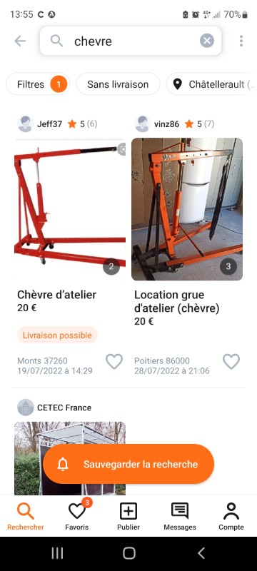

Sinon tu peux toujours louer une chèvre à la journée Bon ça pèse 70 kg tout de même.
C'est peut-être mieux pour ton linteau
et ton dos.
- rafa_ami6
- Messages : 127
- Enregistré le : 23 juil. 2022, 12:16
- Ma deuche : ami 6 club 1969
- Date de naissance : 20 août 1974
- Localisation : chatellerault
J'y ai pensé mais c'est l'opération car il y a plus Kiloutou à Châtellerault et je dois courir à Poitiers, ce qui signifie l'après midi.
Le linteau est un gros IPN, pas de danger, c'est plus la sangle IKEA qui m'inquiète ...

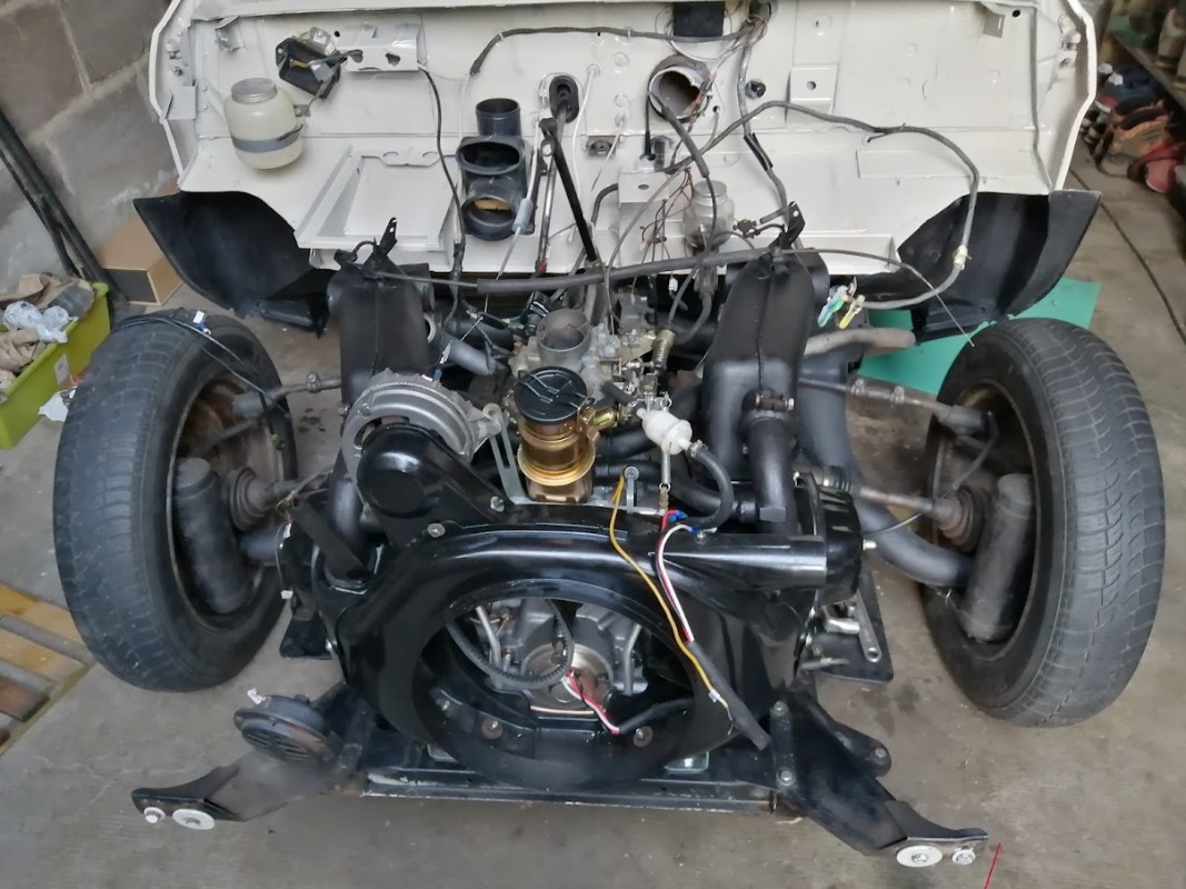

Re: Repose moteur de 2 cv et boîte de vitesses 602cm3 - que faire en premier boite puis moteur ?
C'est reposé plus tôt que prévu !
Tout s'est enquillé nickel, la 1ere enclenchée, et en faisant tourner légèrement le volant moteur !
Comme papa dans maman, comme on disait avant.
Et la bonne nouvelle, après une petite angoisse avec le faisceau bidouillé tout cochonné ... ça marche !
Un super petit bruit, alors qu'avant c'était entre tonnerre mécanique et une machine à vapeur.
Le régulateur sent un peu le chaud, comme un poste à galène ... mais il a 53 ans, on peut pas lui en vouloir.
Plus qu'à s'occuper de cleaner ces bouts de faisceau pourris, de la boîte, des freins, et zou, direction le CT !
