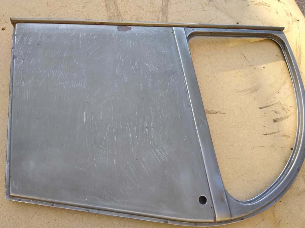

De mon côté je suis en train de virer entièrement la peinture bleu glacier de ma2cv 1962: première étape décapeur thermique avec raclette et brosse métallique à main ( deux jours pour une aile, recto.verso), puis décapant en légère couche immédiatement brossé à la paille de fer, puis laine d’acier, et pour finir une couche fine de ferose en attendant le traitement ultérieur. Environ 6 mois de travail pour obtenir une 2cv métallique nue tôles d’origine, en traitant les zones rouillées soit à l’étain, soit au rustol CIP , et on finira par époxy.
Bon courage, c’est du bonheur.

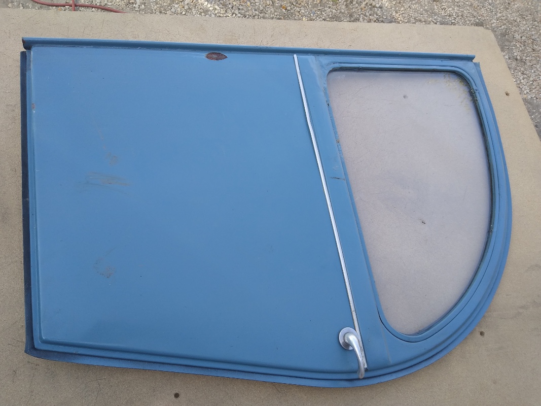

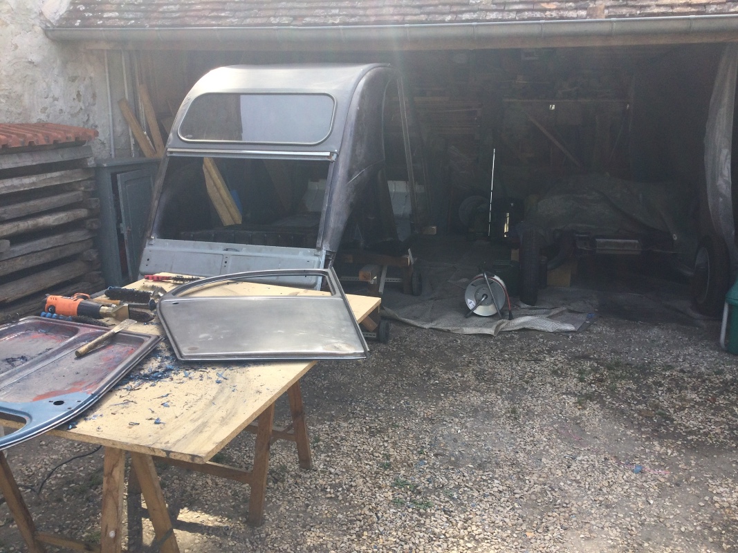

Et voilà une photo du chantier sur les portes de rossinante
Messages : 17417
Re: comment peindre des portes de 2cv en bon état mais pas bonne couleur
Rossinante a écrit : 30 sept. 2022, 07:56 Environ 6 mois de travail pour obtenir une 2cv métallique nue tôles d’origine, en traitant les zones rouillées soit à l’étain, soit au rustol CIP , et on finira par époxy.
Pfiouuuuuu ! je sais bien que quand on aime, on ne compte pas, mais là, quand même ... !! :surpris:

Message par Rossinante »
C’est vrai mais le précédent propriétaire avait tout recouvert, rouille comprise, d’une épaisse couche de peinture pleine de coulures: comment faire autrement?
Le fait d’ôter la peinture et l’enduit qui est dessous permet de faire le point des lésions cachées, et de retrouver plus de finesse dans les reliefs de la carrosserie.
L’avantage aussi c’est que ce faisant, on inhale les vapeurs de peinture au plomb .

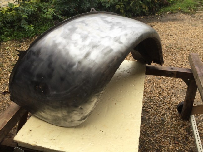

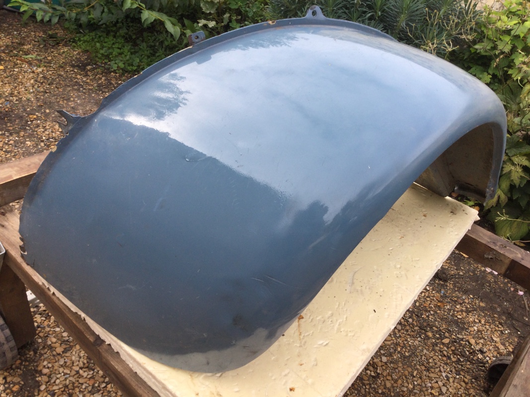

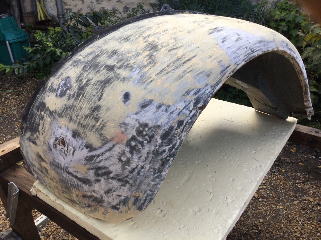

D’accord pour dire que le disque sur meuleuse c’est pratique, mais je trouve cette méthode plusieurs inconvénients : ça a tendance à rayer la tôle, ça fait une poussière et un bruit gênant pour le voisinage, ça ne permet pas d’aller dans les coins, où précisément se niche la rouille.
L’usage du décapant ne pose pas de problème pour peindre ensuite pourvu que l’on nettoie correctement, sinon le décapant ne se commercialiserait plus !
Voici par exemple le fruit d’un dimanche de travail sur une aile, avec l’avantage d’avoir révélé zones à étamer, que l’on n’aurait pas vues si on avait conservé la peinture d’origine.
Ainsi on sera sûr que la couleur finale sera uniforme.
( ne pas oublier de mettre un masque)
Avant
Avant
Pendant
Pendant
Après
Après

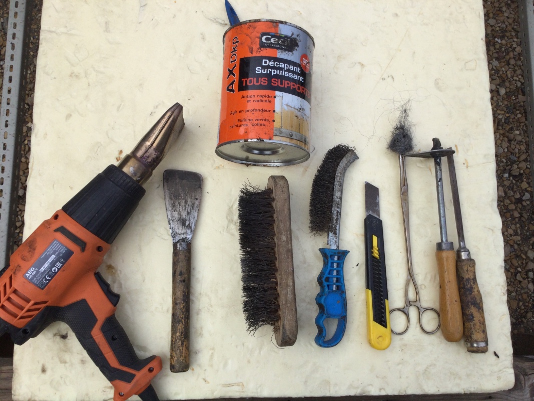

Salut @Rossinante , tu peux me donner le nom de ton décapant car il est efficace et comme je dois refaire mes ailes...
Rossinante
Messages : 139
Enregistré le : 04 sept. 2022, 12:18
Ma deuche : 2CV AZL juin1962
Date de naissance : 23 sept. 1956
Localisation : 95270 Luzarches
Salut Éric,
Voilà en photo la panoplie du parfait décapeur
Tu remarqueras la pince gynécologiques recyclée en pince à tout faire pour les trous trous de la 2cv!
Entre l’étape 1et2 c’est le décapeur thermique ( ne pas acheter un bas de gamme qui rend l’âme trop rapidement)
Ensuite, une fois la peinture superficielle ôtée, le décapant laissé en place 5 minutes et énergiquement frotté à la paille de fer.
Hélas sur l’aile que tu vois j’ai été obligé de polir un peu à la machine ( brosse métallique sur perceuse) pour éliminer les rayures provoquées par le précédent propriétaire qui avait poncé à la meleuse ( trop violent )
Une fois le métal à nu, une légère couche de ferose en attendant de tout peindre à l’epoxy.
Bon courage!

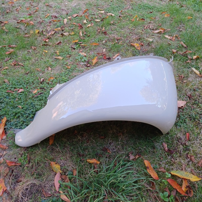

je suis en train de repeindre ma deuche avec mon frangin
poncage de l'ancienne peinture avec du 220
application de l'enduit ou necessaire
reponcage
application d'un appret garnissant
poncage au papier 400
et peinture

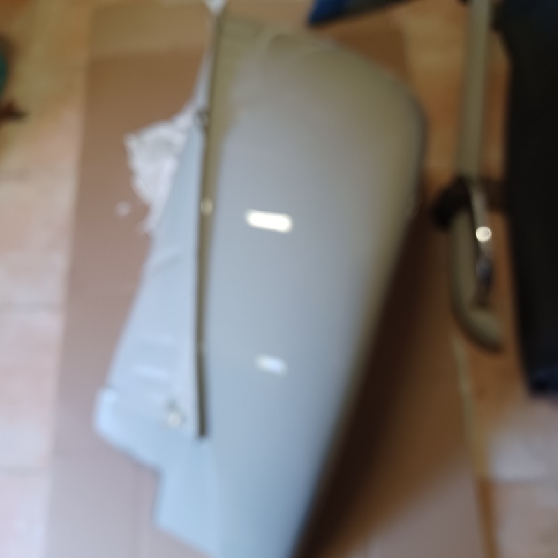

deuche89
Messages : 703
Ma deuche : 2cvAZAM 1966
Localisation : Domats

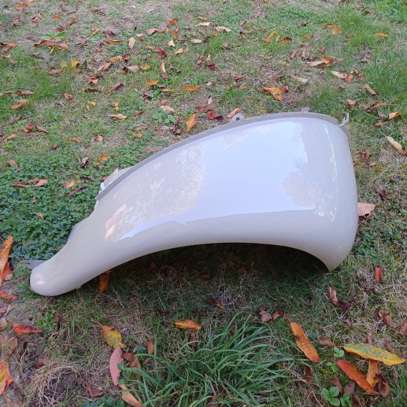

Message par deuche89 »
plus visible
Messages : 17417
Ho ! Ca reluit. :surpris:
Rossinante
Messages : 139
bravo Deuche89 ! c'est la preuve qu'il n'est pas toujours nécessaire de décaper l'ancienne peinture;
Je suppose que l'aile était en bon état au départ?
As-tu poncé à la main ou avec une ponceuse électrique?
As tu peint au milieu des moucherons de ton jardin, ou dans une cabine ad hoc?
Au pistolet à compresseur ou à la bombe?
résultat magnifique !
on aimerait voir ta deuch toute entière finie !
