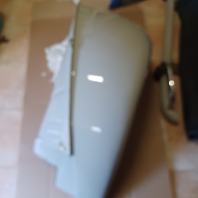

En fait, le capot et la malle arrière ont été repeint jadis par une peinture qui tient bien mais qu’on arrive à gratter (elle s’ecaille par endroit) et j’aimerai bien arriver à la peinture d’origine comme support avant apprêt et peinture finale.
Y aurait-y donc un décapant pour virer cette peinture de daube.....?

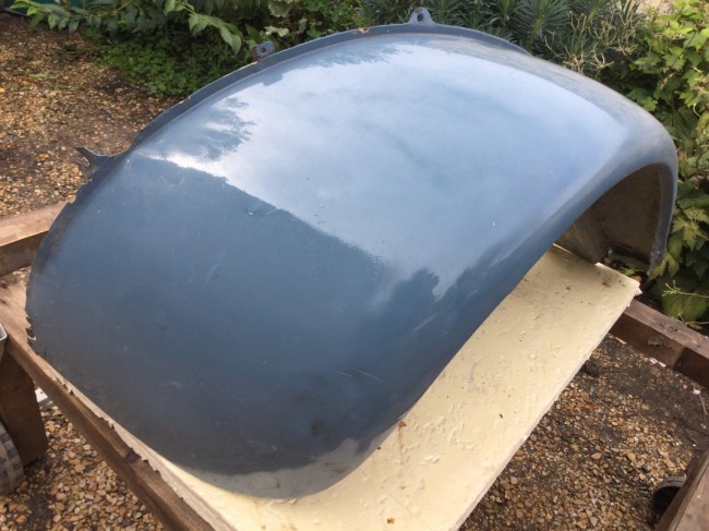

De mon côté je suis en train de virer entièrement la peinture bleu glacier de ma2cv 1962: première étape décapeur thermique avec raclette et brosse métallique à main ( deux jours pour une aile, recto.verso), puis décapant en légère couche immédiatement brossé à la paille de fer, puis laine d’acier, et pour finir une couche fine de ferose en attendant le traitement ultérieur. Environ 6 mois de travail pour obtenir une 2cv métallique nue tôles d’origine, en traitant les zones rouillées soit à l’étain, soit au rustol CIP , et on finira par époxy.
Bon courage, c’est du bonheur.

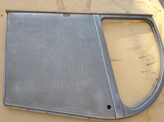

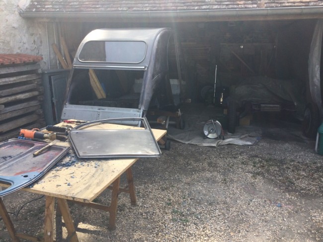

Re: comment peindre des portes de 2cv en bon état mais pas bonne couleur
Et voilà une photo du chantier sur les portes de rossinante
- Messages : 17255
Pfiouuuuuu ! je sais bien que quand on aime, on ne compte pas, mais là, quand même ... !!Rossinante a écrit : ↑30 sept. 2022, 07:56 Environ 6 mois de travail pour obtenir une 2cv métallique nue tôles d’origine, en traitant les zones rouillées soit à l’étain, soit au rustol CIP , et on finira par époxy.

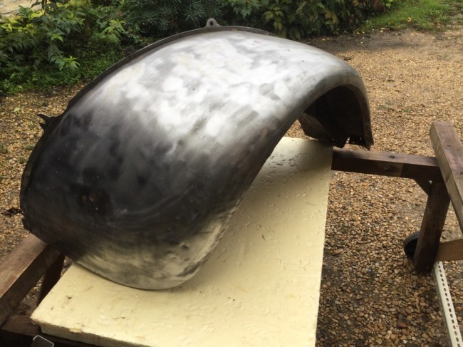

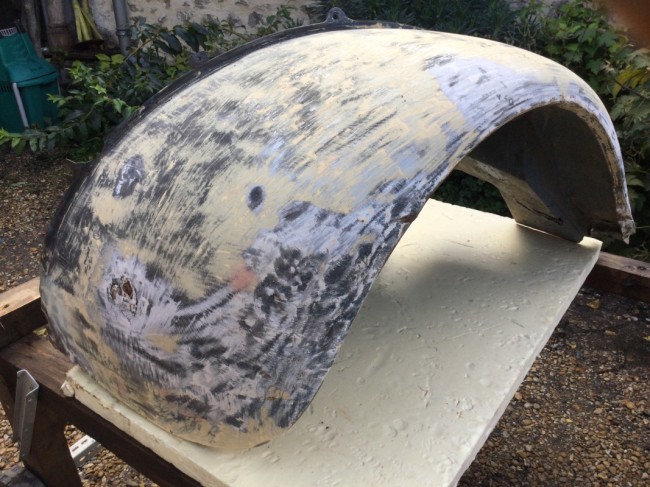

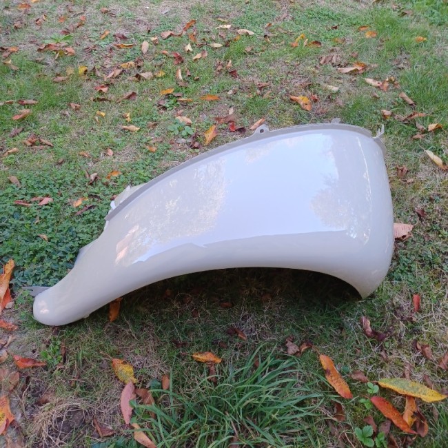

D’accord pour dire que le disque sur meuleuse c’est pratique, mais je trouve cette méthode plusieurs inconvénients : ça a tendance à rayer la tôle, ça fait une poussière et un bruit gênant pour le voisinage, ça ne permet pas d’aller dans les coins, où précisément se niche la rouille.
L’usage du décapant ne pose pas de problème pour peindre ensuite pourvu que l’on nettoie correctement, sinon le décapant ne se commercialiserait plus !
Voici par exemple le fruit d’un dimanche de travail sur une aile, avec l’avantage d’avoir révélé zones à étamer, que l’on n’aurait pas vues si on avait conservé la peinture d’origine.
Ainsi on sera sûr que la couleur finale sera uniforme.
( ne pas oublier de mettre un masque)

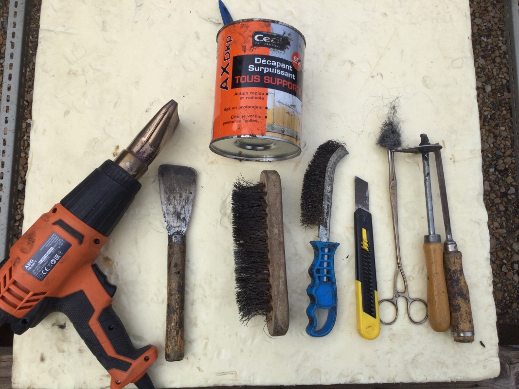

Salut @Rossinante , tu peux me donner le nom de ton décapant car il est efficace et comme je dois refaire mes ailes...
- Rossinante
- Messages : 139
- Enregistré le : 04 sept. 2022, 12:18
- Ma deuche : 2CV AZL juin1962
- Date de naissance : 23 sept. 1956
- Localisation : 95270 Luzarches
Salut Éric,
Voilà en photo la panoplie du parfait décapeur
Tu remarqueras la pince gynécologiques recyclée en pince à tout faire pour les trous trous de la 2cv!
Entre l’étape 1et2 c’est le décapeur thermique ( ne pas acheter un bas de gamme qui rend l’âme trop rapidement)
Ensuite, une fois la peinture superficielle ôtée, le décapant laissé en place 5 minutes et énergiquement frotté à la paille de fer.
Hélas sur l’aile que tu vois j’ai été obligé de polir un peu à la machine ( brosse métallique sur perceuse) pour éliminer les rayures provoquées par le précédent propriétaire qui avait poncé à la meleuse ( trop violent )
Une fois le métal à nu, une légère couche de ferose en attendant de tout peindre à l’epoxy.
Bon courage!
Bon courage!

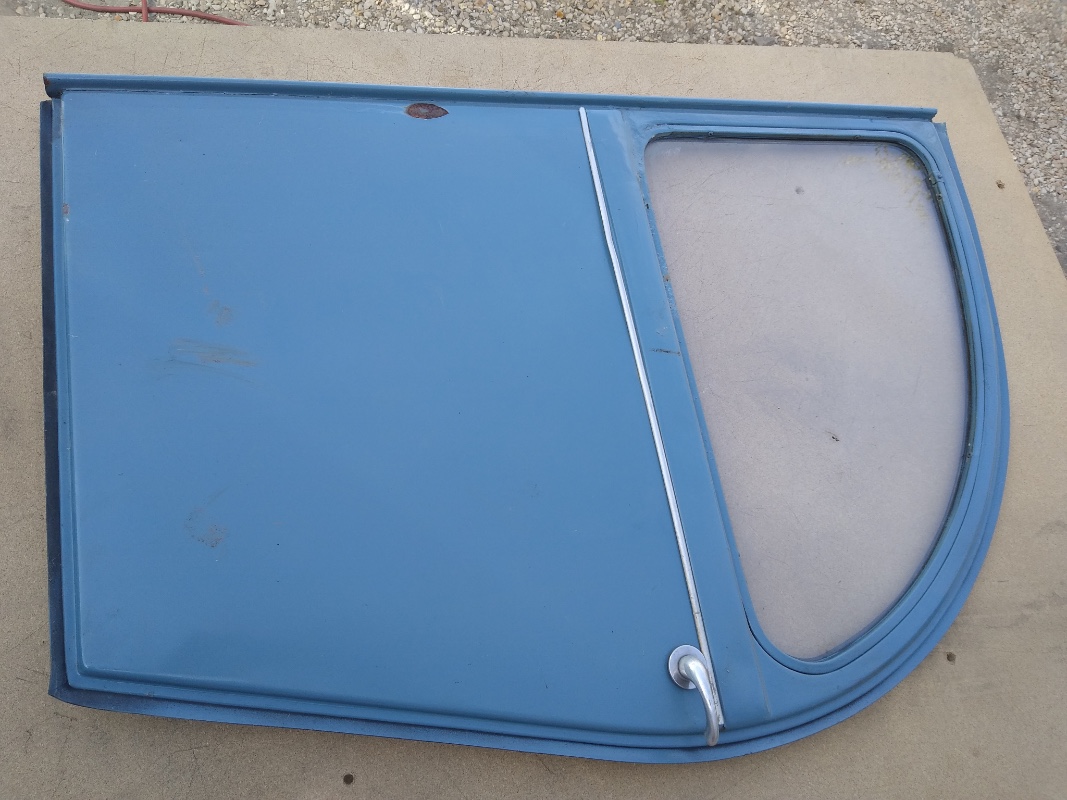

bonjour
je suis en train de repeindre ma deuche avec mon frangin
poncage de l'ancienne peinture avec du 220
application de l'enduit ou necessaire
reponcage
application d'un appret garnissant
poncage au papier 400
et peinture
reponcage
et peinture
- Messages : 17255
Ho ! Ca reluit.

bravo Deuche89 ! c'est la preuve qu'il n'est pas toujours nécessaire de décaper l'ancienne peinture;
Je suppose que l'aile était en bon état au départ?
As-tu poncé à la main ou avec une ponceuse électrique?
As tu peint au milieu des moucherons de ton jardin, ou dans une cabine ad hoc?
Au pistolet à compresseur ou à la bombe?
résultat magnifique !
on aimerait voir ta deuch toute entière finie !
