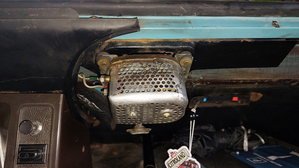

j'en suis au démontage du moteur, j'ai 2 fils un rouge et un vert, je suppose que c'est 2 + car sur le côté il y a une patte de vissée sur la carrosserie
Faut-il débrancher la batterie pour débrancher ces 2 fils ?

Niveau démontage c'est OK,
par contre sans batterie, il y a un moyen de tester le moteur ?

Encore et toujours moi
Je suis très content, après avoir suivi tous vos conseils et tutoriels, j'y suis enfin arrivé.
Gros nettoyage, et degrippage ensuite nettoyage des contacts.
Ensuite remontage et tests
Résultat tout est OK
La borne verte me fait tourner le moteur et la borne rouge le point zéro.
Reste à tout remettre dans la voiture.

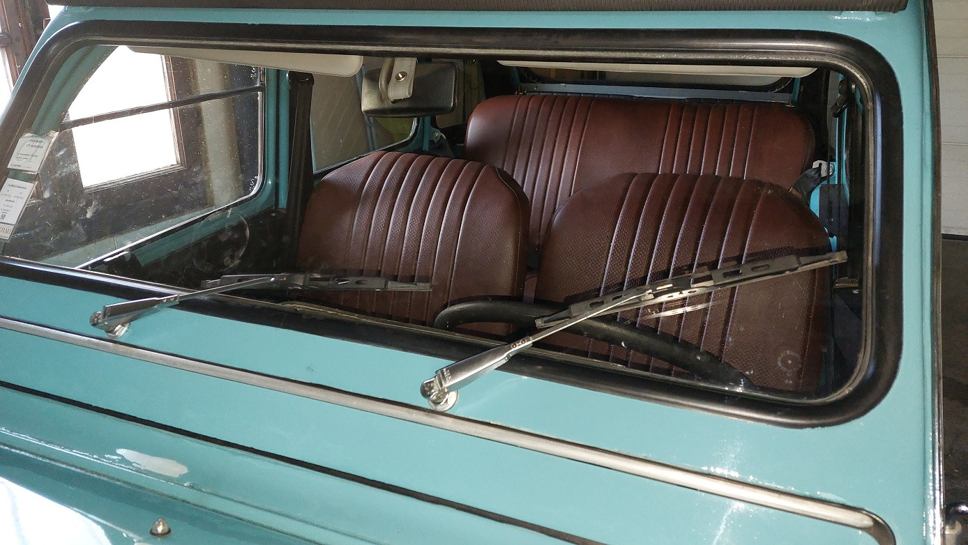

remontage ce matin et surprise :mdr: , l'arrêt des essuie-glaces ne se fait pas au bon endroit :pleurelarmes:
Messages : 9634
Re: [Résolu] Le moteur d'essuie glace de ma 2cv ne tourne plus.
Je pense que tu doit mettre ton moteur au point zéro.
Regarde ce post
viewtopic.php?f=14&t=16743
Message par tesmanu »
à priori j'ai dû monter l'axe dans le mauvais sens :pensif:
reste à tout démonter et à recommencer :larmes:
Aller courage, tu y es presque. Dis toi que tu as fait le plus gros.
Bon cette fois sujet vraiment ok,
Après avoir encore tout démonté et remonté, j'avais mis l'axe dans le mauvais.
1H après c'est tout bon :) :)
