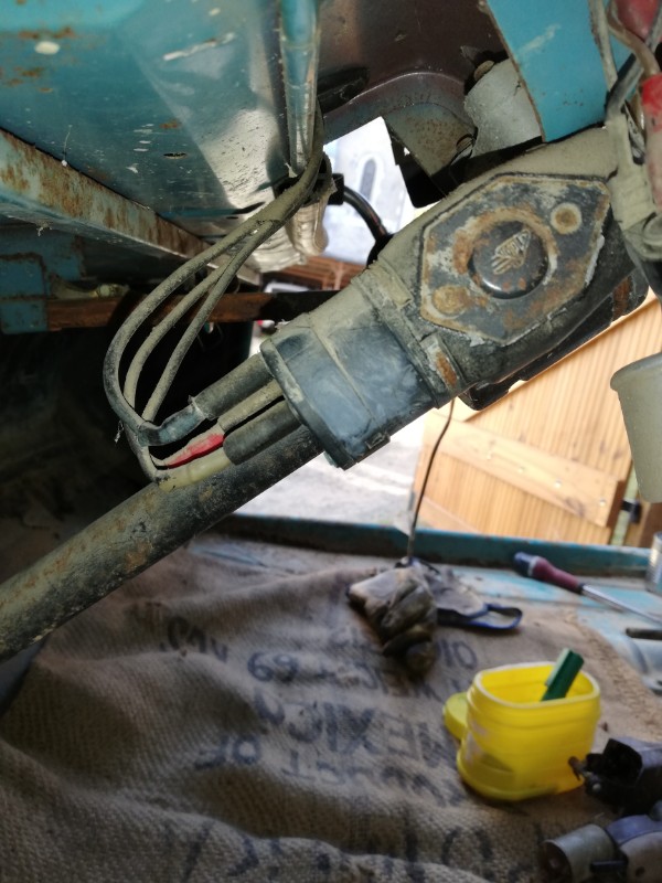

Sur une fiche tu a le + permanent, puis une autre le + après contact et la 3ème fiche elle va au démarreur
- Messages : 17052
Re: Départ de la restauration de ma 2cv AK400
Le mien est comme ça :
voici deux photos de mon montage avant démontage :
Quand penses tu m'envoyer le petit chèque Didou ?
Oui ça à l'air bon !Donc mon branchement à l'air comme le tient.![]()

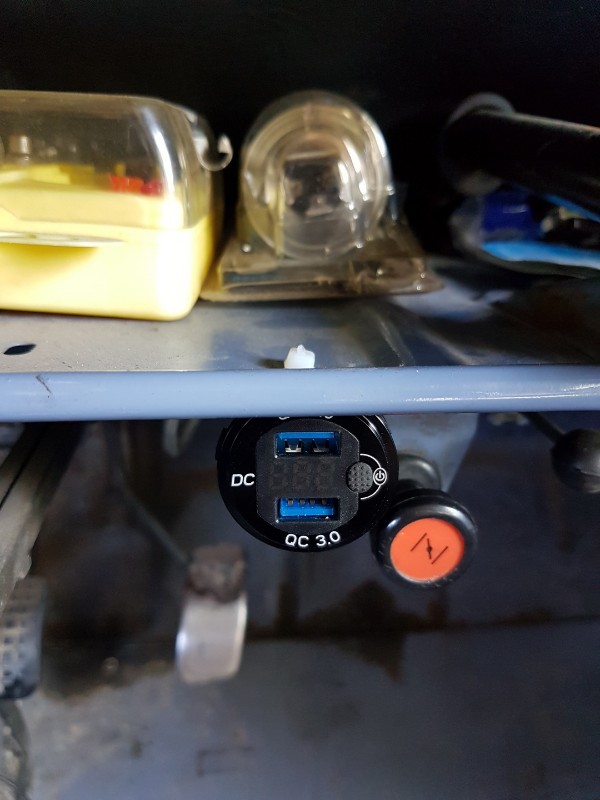

Je viens de faire passer la 2cv de ma fille dans le monde du 2.0
Tu as eu la place derrière? J'ai le même bordel mais je ne sais pas où le mettre?
- didou04
- Deuchiste confirmé
- Messages : 452
- Ma deuche : 2cv AK400
Oui sur le coté droit en bout de l'entourage du compteur, car avant il y a le renfort métallique qui supporte le compteur.
Je l'ai branché sur le + après contact sur la boite à fusible comme le poste pour qu'elle ne vide pas la batterie.
