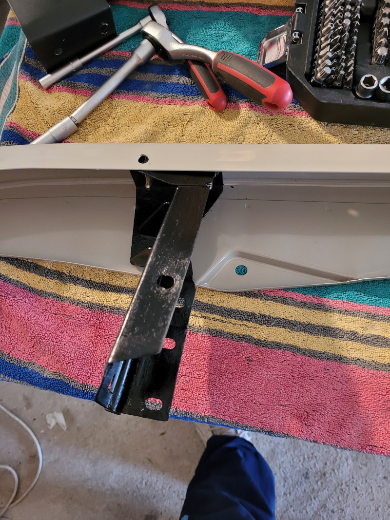

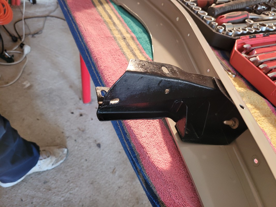

Bonjour, quelqu’un pourrait-il me dire comment sont fixés les supports de pare-choc avant sur le châssis svp ? Je n’ai pas trouvé sur le forum donc je me permets de vous le demander. Je ne sais pas si les supports se fixent en-dessous des longerons, au-dessus, etc ? Si l’un d’entre vous pouvait m’envoyer une photo de la fixation des supports ça m’aiderait beaucoup.

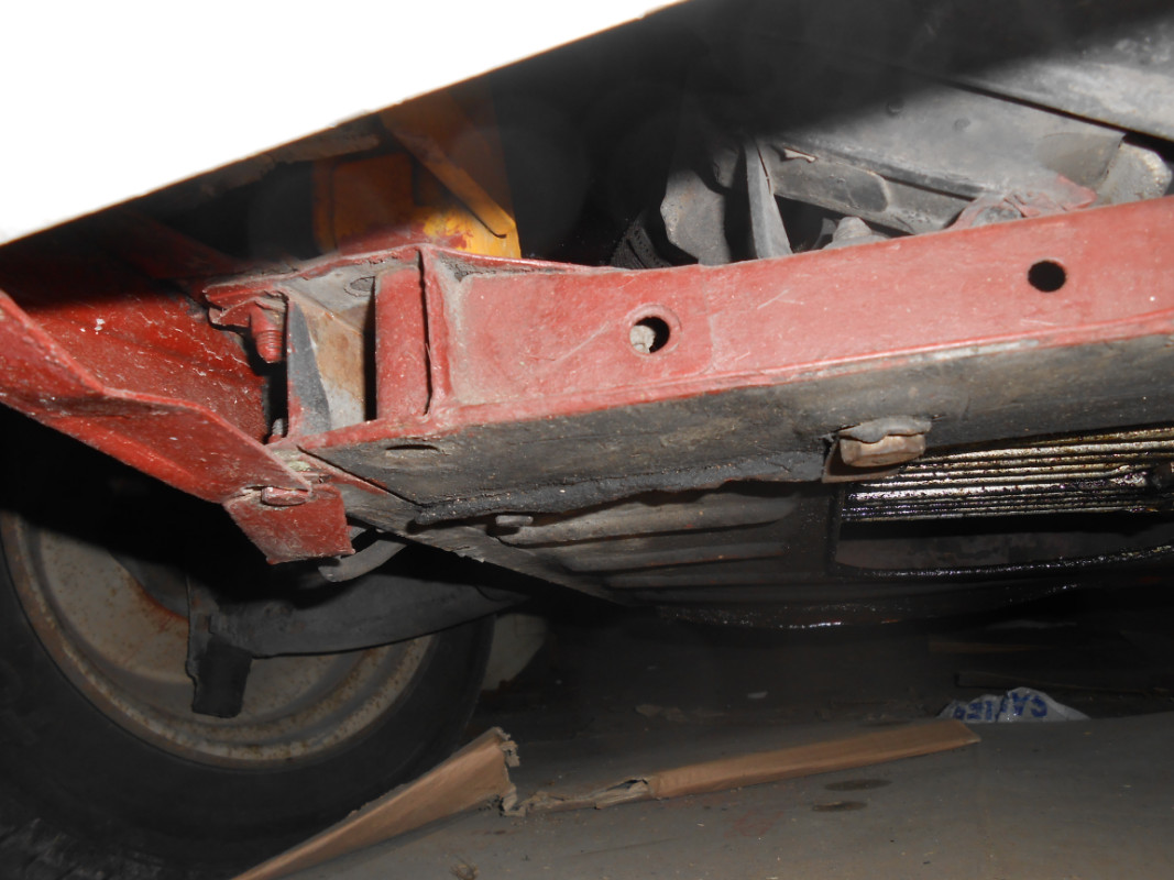

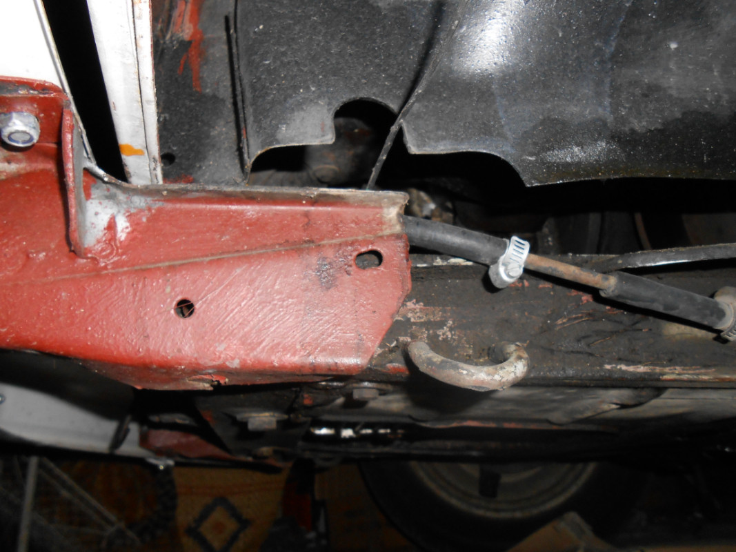

Salut René.
Je ne sais pas si cela peut te servir, voici une photo de support de pare choc.
En fait le châssis se "glisse à l'intérieur.

Re: Pare-chocs avant de 2cv
Salut Éric, si je te suis, les appuis du support sont positionnés en-dessous et au-dessus du châssis, avec ce dernier au milieu. Je vais ré-essayé mais je n’avais pas l’impression que le châssis arrivait à se glisser entre les parties des supports. A suivre. Merci Éric

Pour ne rien te cacher, j'avais acheté deux supports neufs qui ne voulaient vraiment pas se placer sur le châssis (sacré refabrication
), donc j'ai du récupérer mes anciens.

Ah voilà ! Mes supports sont neufs aussi je comprends mieux maintenant. Je vais essayer d’en trouver d’origine en occase. Vu que j’ai eu la voiture en pièces détachées ce n’est pas facile !
