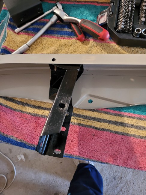

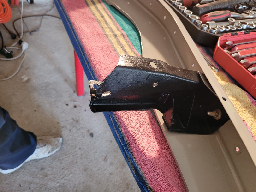

Bonjour, quelqu’un pourrait-il me dire comment sont fixés les supports de pare-choc avant sur le châssis svp ? Je n’ai pas trouvé sur le forum donc je me permets de vous le demander. Je ne sais pas si les supports se fixent en-dessous des longerons, au-dessus, etc ? Si l’un d’entre vous pouvait m’envoyer une photo de la fixation des supports ça m’aiderait beaucoup.

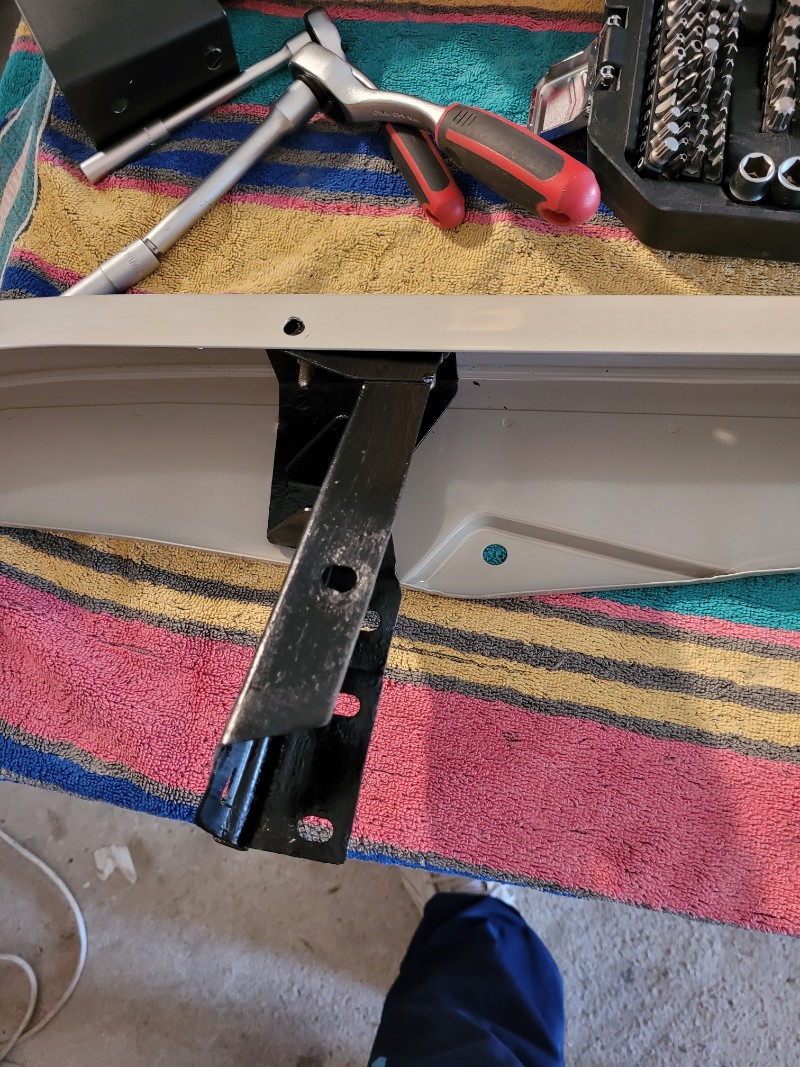

Je ne sais pas si cela peut te servir, voici une photo de support de pare choc.
En fait le châssis se "glisse à l'intérieur.

Salut Éric, si je te suis, les appuis du support sont positionnés en-dessous et au-dessus du châssis, avec ce dernier au milieu. Je vais ré-essayé mais je n’avais pas l’impression que le châssis arrivait à se glisser entre les parties des supports. A suivre. Merci Éric
