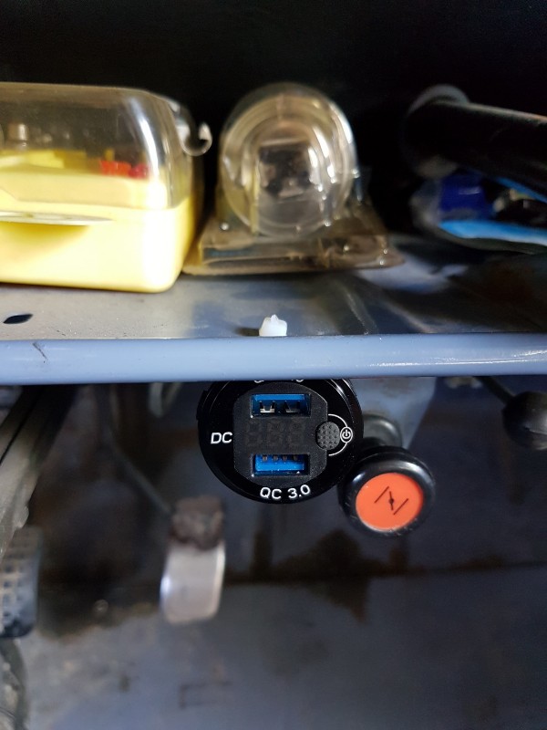

C'est vrai que pour surveiller c'est mieux mais je trouvais ça plus discret.

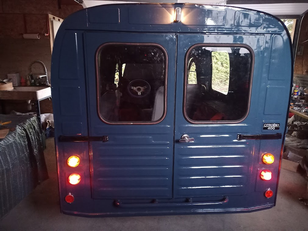

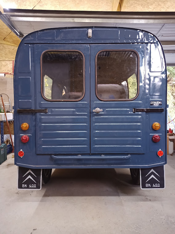

Voilà l'arrière fini en mode sapin de Noël :gnark:

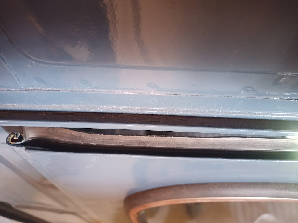

Par contre j'ai le joint supérieur et inférieur de la porte gauchearrière qui colle pas à la carrosserie mais je trouve pas d'où vient le problème.
Je vais poser la question dans la section carrosserie si quelqu'un à une idée.

didou04 a écrit : 15 oct. 2022, 19:43 Voilà l'arrière fini en mode sapin de Noël :gnark:

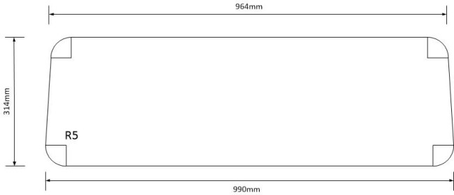

Messages : 1742
Re: Départ de la restauration de ma 2cv AK400
Le pare-brise qui s'est fendu était bien le pare-brise d'origine de ma 2CV. Il datait de 1986.
Le nouveau pare-brise qui est maintenant en place est un occasion d'une autre 2cv.
J'ai encore le pare-brise fendu, je ferrais des mesures et reviendrais vous les communiquer si ça vous intéresse.
Messages : 9480
Oui volontier, :merci: Thierry

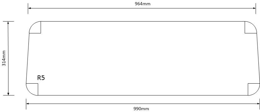

Messages : 1742
J'ai fait un petit plan rapide.
Les dimensions horizontales ont été prises à 5 mm (le rayon des arrondis)
En espérant que ça vous serve :wink:
Filofax a écrit : 20 oct. 2022, 21:37 J'ai fait un petit plan rapide.
Je m'en vais de ce pas contrôler le mien...merci;

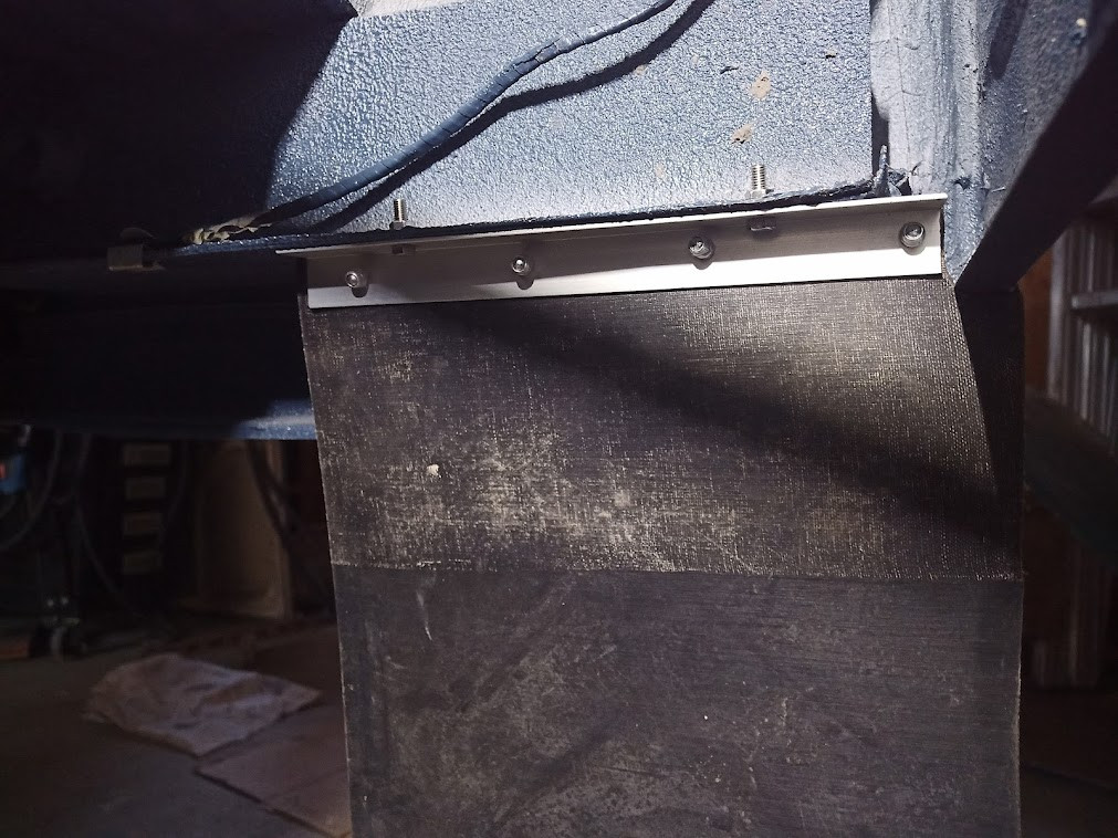

didou04 a écrit : 19 oct. 2022, 00:35 Je lui ai posé de jolies bavettes pour que tout le monde soit sur que c'est une AK400 :siffle:
Salut didou , tu les as fixé comment tes bavettes ? si tu peux me faire une photo de l'intérieur de l'aile , car il n'y en avait pas d'origine , je t'en remercie par avance .
Pour le joint de pare brise ils vendent vraiment de la merde j'ai eu le même problème et j'ai fini par prendre un joint de pare brise chez cassis "origine" et là "comme papa dans maman". ;)

RICMAN14 a écrit : 05 nov. 2022, 20:02
Tiens RICMAN14voici la photo du montage que j'ai fais avec une cornière Alu et des vis Inox.
C'est pas les fixations d'origines mais je n'ai pas trouvé à quoi ça ressemble à l'origine.

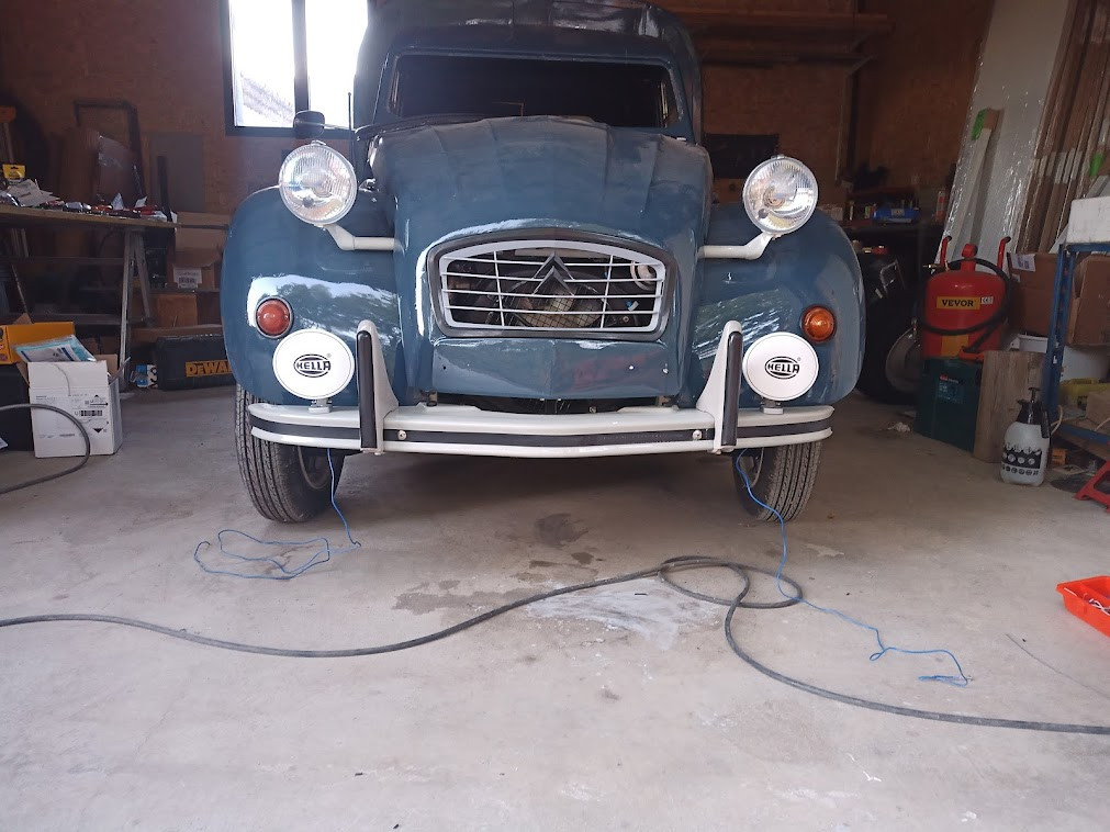

Messages : 17052
didou04 a écrit : 07 nov. 2022, 20:30 En attendant ce foutu joint que j'ai commandé chez "le roi de la deuche", pas sure que j'ai fais le bon choix de fournisseur
Il n'a pas bonne presse ici !
search.php?keywords=%22le+roi+de+la+deu ... Rechercher
:siffle:
Messages : 9480
Elle est jolie et les longues portées c'est utiles par chez toi :pouce:
Pour le joint, tiens moi au jus, je dois monter le 8 décembre à Couloubroux, si besoin je te le commande, je vais le chercher au guichet MCC et je te le dépose chez toi quand je passe par ton village ;)
