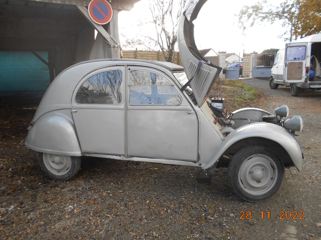

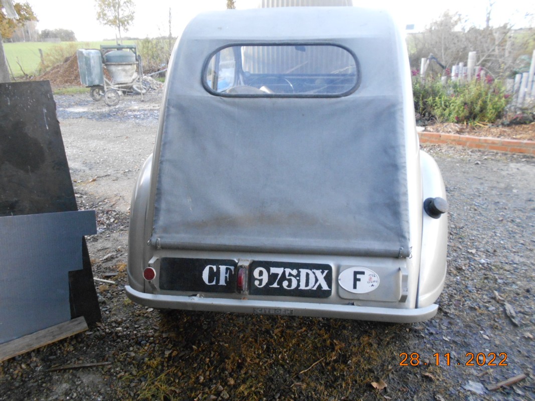

En attendant voici la nouvelle:
La peinture a une dizaine d'années... Notez que le capot est maintenu par une sangle; Manque le double compas qui en principe le retient en prenant appui sur les ailes. L'arrière est conforme à l'époque c'est à dire sans feux sinon l'éclairage de plaques... Mais la capote récente, est en bon état ! Les planchers ont été changés. Malheureusement ce sont ceux de 2cv 6 qui seront à changer un jour, car pas conformes ! Le moteur conforme à l'origine (375cc et 9cv réels) a été refait... Le ventilateur sera à remplacer par un 8 pales. L'intérieur "négligé"... Panneaux de portes absents, sellerie non conforme et difficile à trouver... Pas de contacteur de toutes façons le circuit électrique est à refaire...

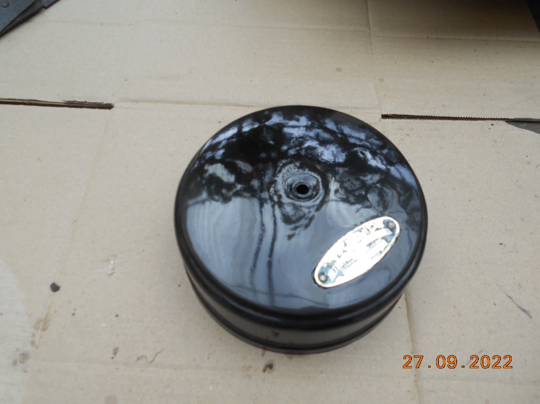

Filtre à air terminé !!
Sauf la plaque à fignoler...
C'est-y pas mieux ??

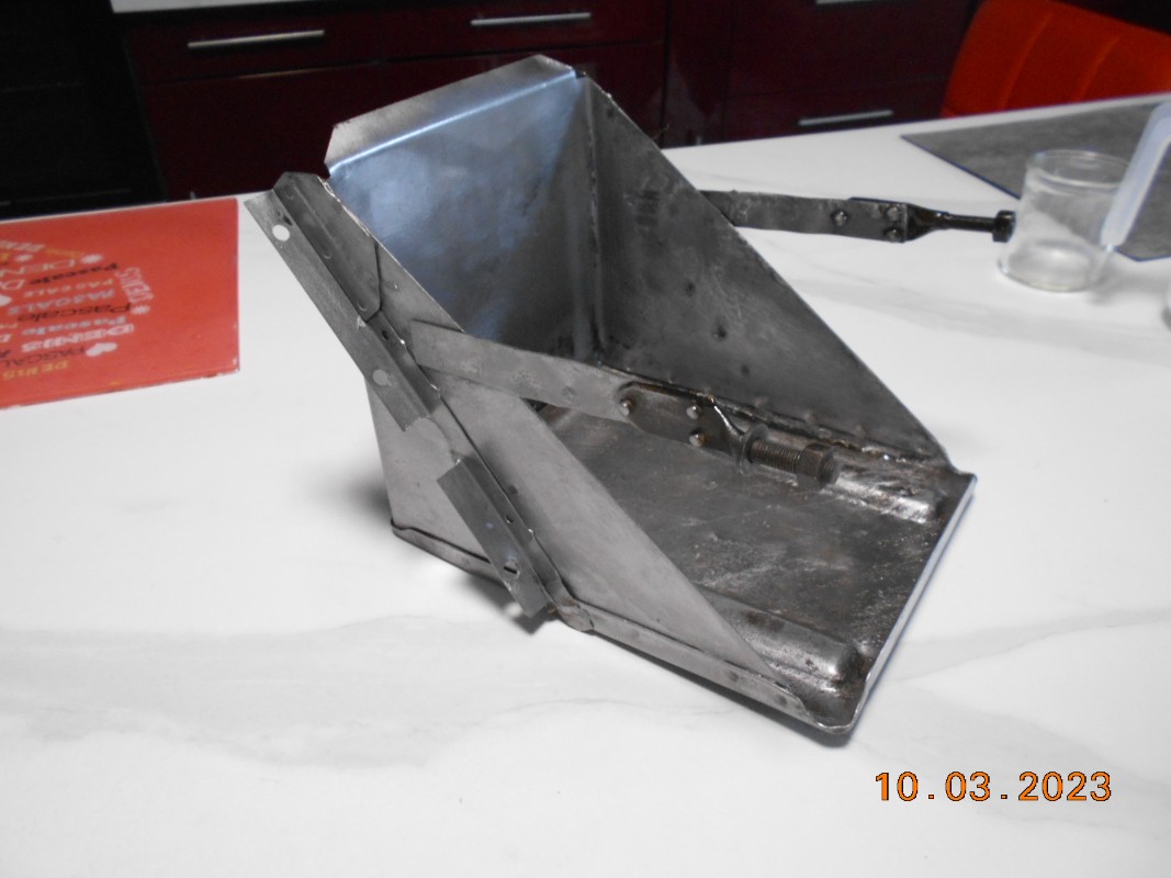

J'avance un peu sur la 51, en attendant que la température soit propice à la soudure des planchers. Du coup ai refait le bac à batterie. Il n'était pas peint à l'époque, mais étamé pour éviter la rouille due à l'acide...
Je l'ai donc décapé car il était repeint, puis passé au Rustol.

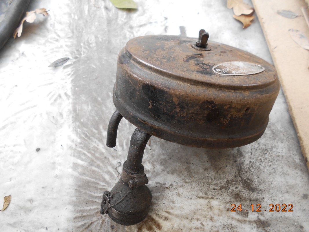

Ai refait mon avertisseur sonore: C'est un klaxon de la bonne époque !

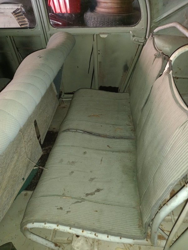

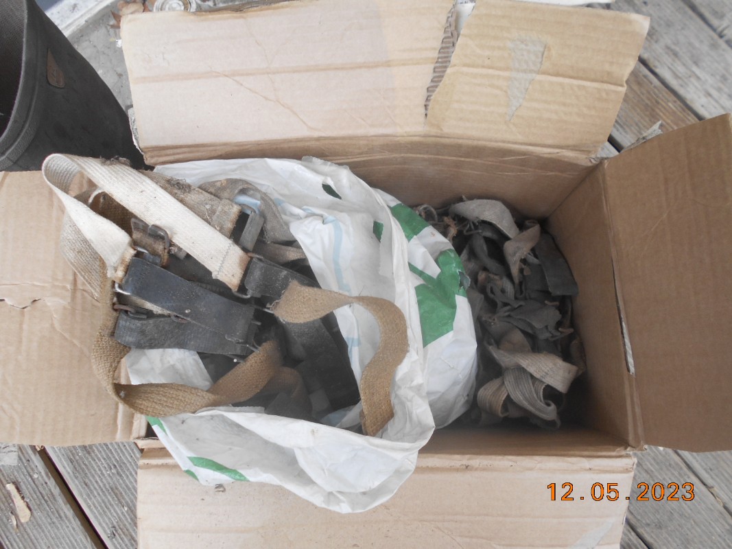

Reçu de mon vendeur ce qu'il reste des sièges... Pas tellement un cadeau !
Mais bon c'est authentique !!
- Messages : 17058
Re: Restauration 2cv Type A de 51
Comme tu dis : authentique et c'est tout ... à priori !
Elles devaient être très confortable…
- Messages : 9493
Ça va pas être simple de les restaurer mais au moins tu vas les sauver.
