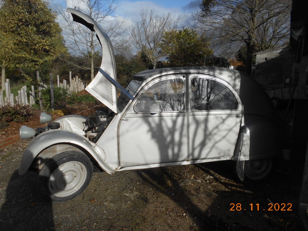

En attendant voici la nouvelle:
La peinture a une dizaine d'années... Notez que le capot est maintenu par une sangle; Manque le double compas qui en principe le retient en prenant appui sur les ailes.
L'arrière est conforme à l'époque c'est à dire sans feux sinon l'éclairage de plaques... Mais la capote récente, est en bon état !

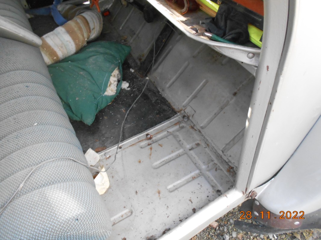

Les planchers ont été changés. Malheureusement ce sont ceux de 2cv 6 qui seront à changer un jour, car pas conformes !
Le moteur conforme à l'origine (375cc et 9cv réels) a été refait... Le ventilateur sera à remplacer par un 8 pales.
L'intérieur "négligé"... Panneaux de portes absents, sellerie non conforme et difficile à trouver...
Pas de contacteur de toutes façons le circuit électrique est à refaire...

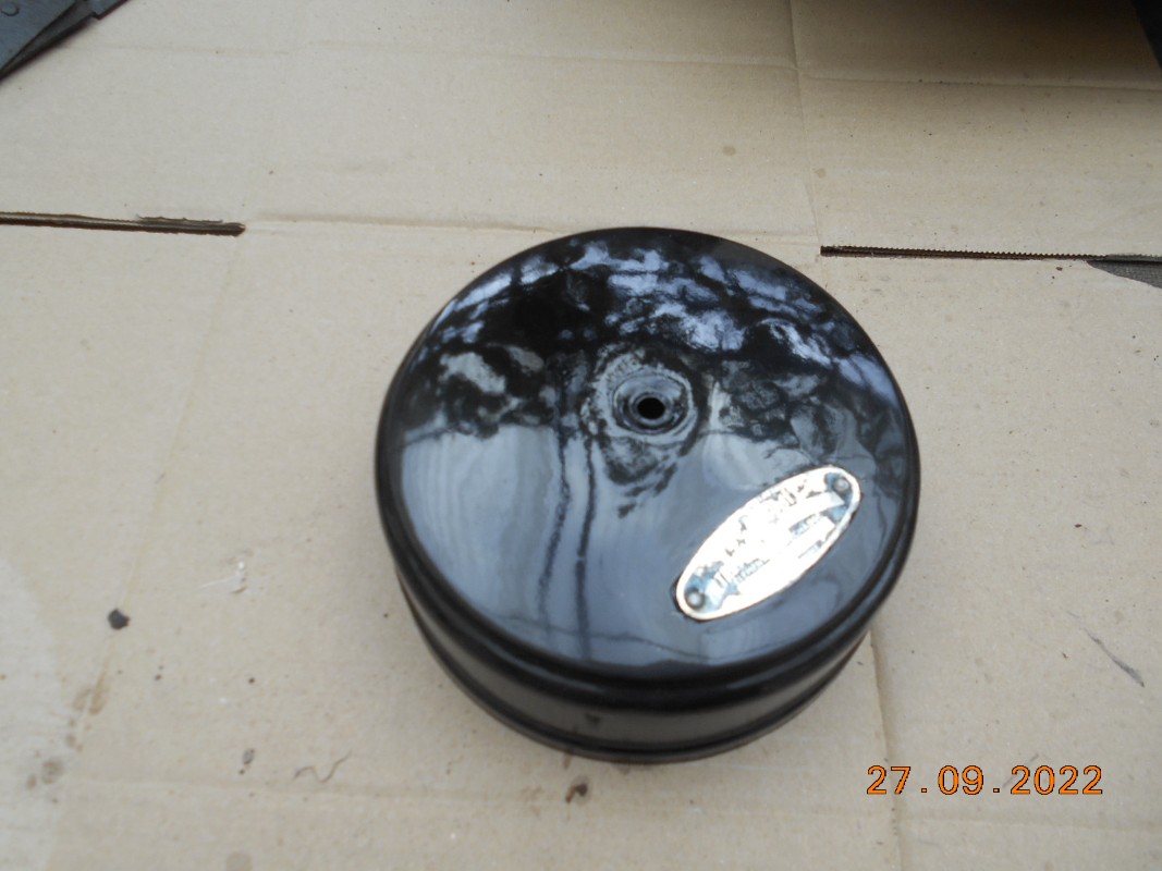

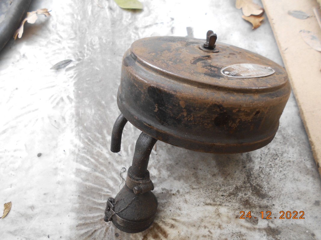

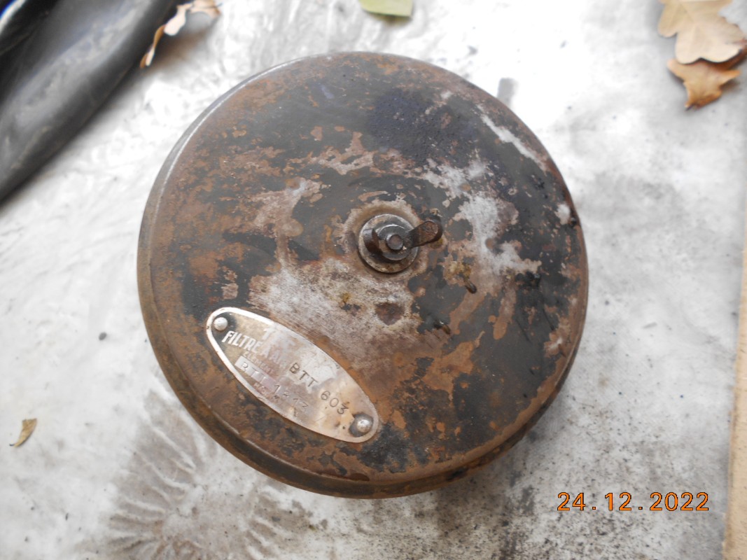

Lui ai trouvé le bon filtre à air...
Messages : 1606
Âge : 69
Re: Restauration 2cv Type A de 51
Filtre à air terminé !!
Sauf la plaque à fignoler...
C'est-y pas mieux ??

denis56 a écrit : 30 déc. 2022, 09:07 C'est-y pas mieux ??
Ha oui ! Bien mieux !
beau travail.

denis56 a écrit : 30 déc. 2022, 09:07 Filtre à air terminé !!
Carrément mieux!

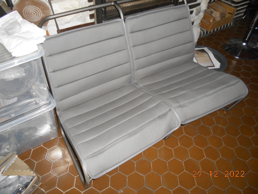

J'ai enfin terminé la banquette avant !! Mais bon elle va sans doute atterrir dans la 52...

Jolie :pouce:

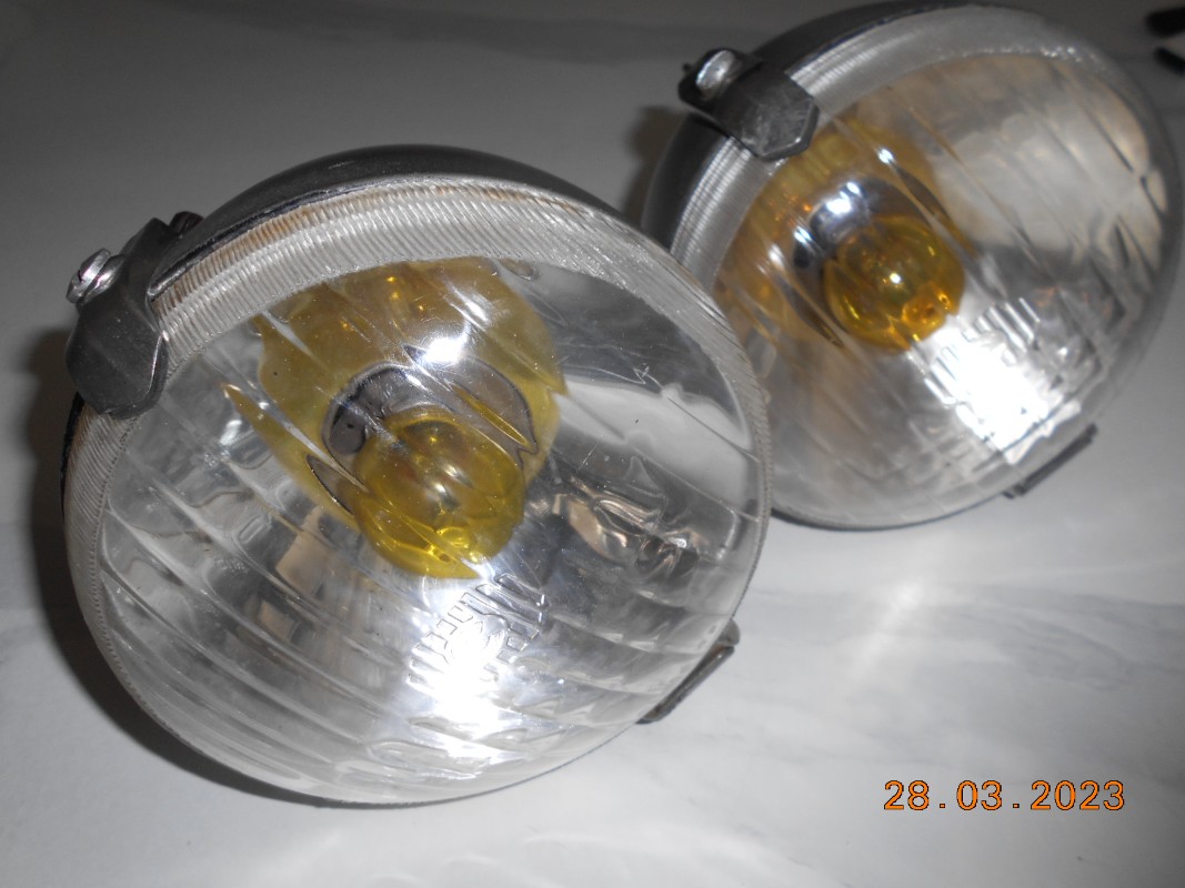

Bon, j'ai avancé sur les phares ce qui n'est pas évident avec les éléments à trouver. Les verres sont introuvables et les réflecteurs avec support d'ampoule diamètre 52 difficiles à dénicher !
Messages : 16605
Quelle énergie pour rechercher tout ça ...

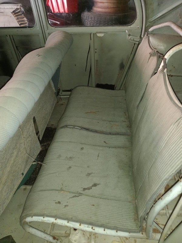

Reçu de mon vendeur ce qu'il reste des sièges... Pas tellement un cadeau !
Mais bon c'est authentique !!
Messages : 16605
Comme tu dis : authentique et c'est tout ... à priori !
Messages : 774
Elles devaient être très confortable…
Messages : 9193
:surpris: comme quoi tout se vend.
Ça va pas être simple de les restaurer mais au moins tu vas les sauver.

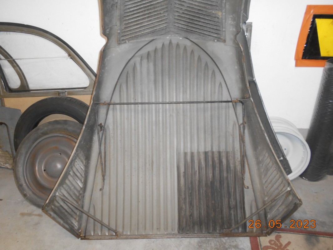

Bon on avance qd même sur la 51 !!
Préparation des planchers pédales avant soudure sur la caisse ! Ils sont en effet conformes à l'année, mai livrés brut.
Heureusement j'ai un ami carrossier à la retraite qui m'a bien aidé !
