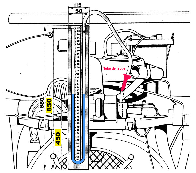

Pour le reniflard, j'ai utilisé le modèle à tube indiqué dans la RTA, la dépression est de 22cm au ralenti et passe à environ 12cm en accélérant. Le reniflard a été modifié avec un kit de rénovation démontable, les joints et clapets sont en bon état. La fumée en sortie d'échappement est plus intense quand le régime moteur augmente.
Sinon, comment faire pour mesurer l'usure des guides de soupapes, faut-il un outillage spécial? Je n'ai qu'un pied à coulisse et un comparateur, mais ça ne convient pas...

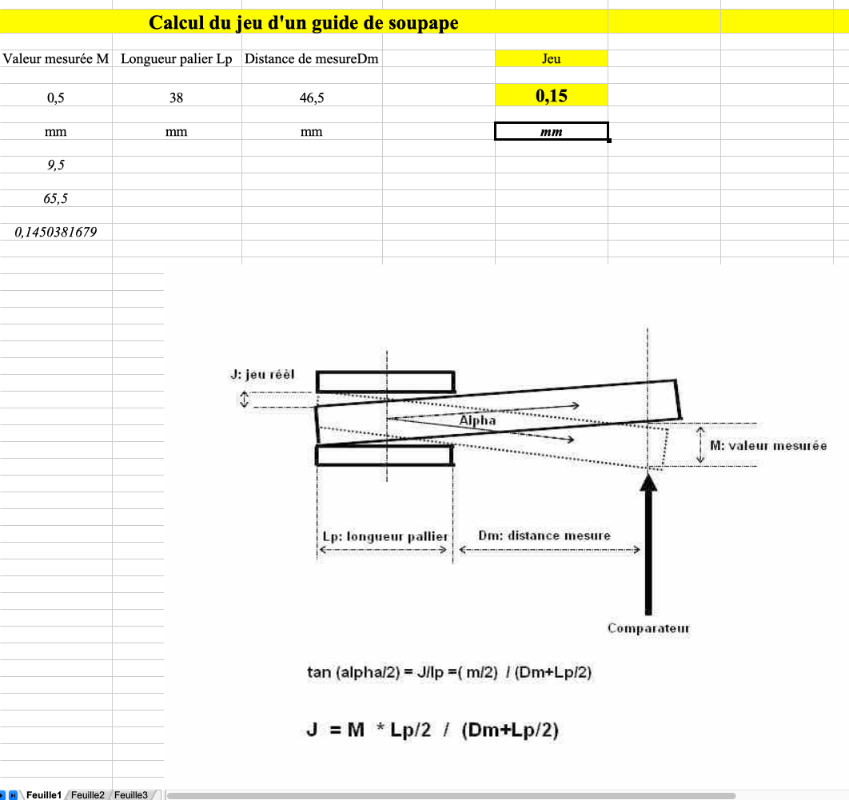

Bah, un petit peu de trigonométrie (et un fichier Excel) permet de mesurer ce que l'on cherche ...
PS : fichier Excel évidemment, disponible sur simple demande ! :)

Salut Laurent,
Excellent le fichier excel ... reste à connaître les valeurs du jeu tolérable...

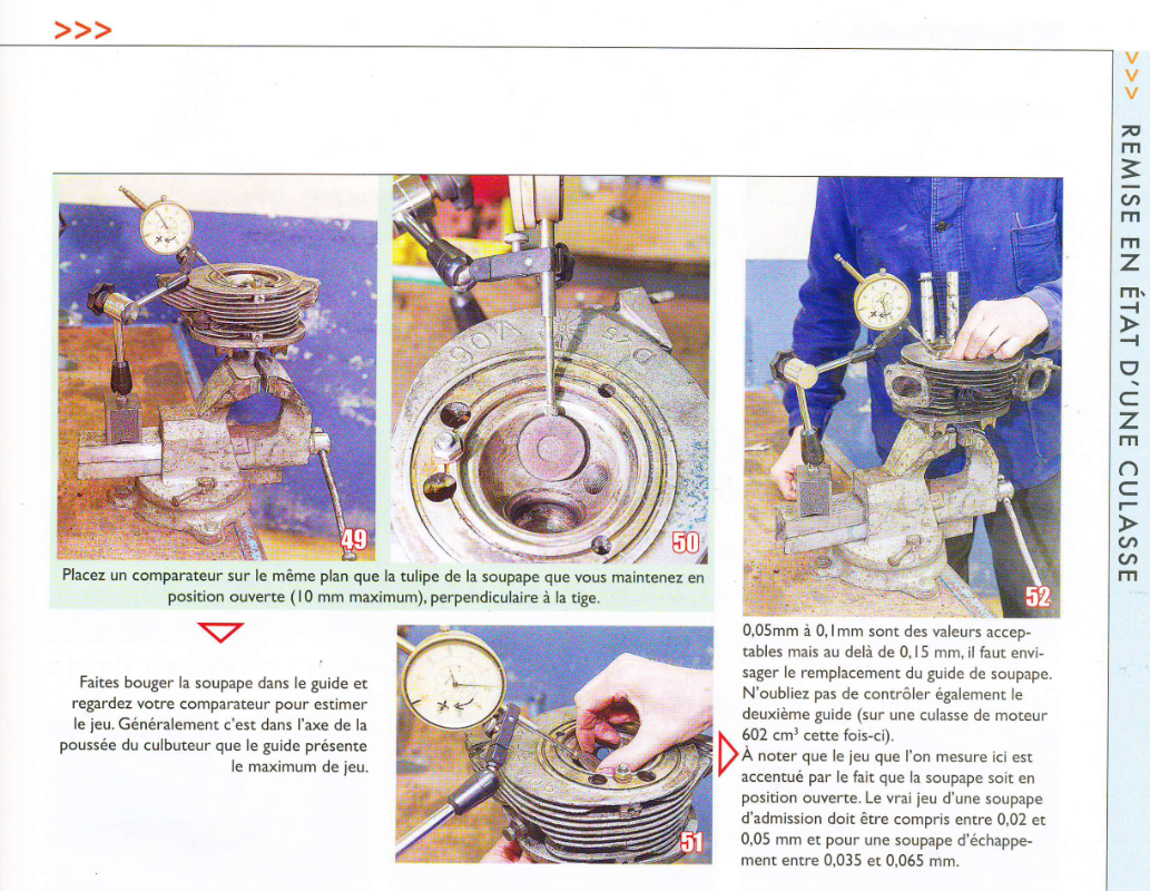

Ces valeurs sont connues. Il suffit de demander ...

Tu as un très bon article sur les soupapes et les sièges de soupapes, dans le 2cv Xpert 42 (Oct -Déc 2017), pages 44 à 55.

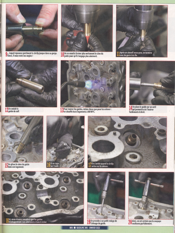

Les guides sont montés serrés dans la culasse. Généralement, on les met en place et, ensuite, on les alèse à la bonne dimension sinon, il peut arriver que l'alésage se resserre lors de la mise en place.
Messages : 1946
Re: 2cv6 fume comment savoir d'où cela vient ? guides de soupape ?
Je plussoie François ! Dans le Gazoline de Janvier 2023, sur un moteur de Lancia :
Merci Laurent, merci François,
Intéressant , dommage que la lecture des commentaires soient écrits si petits...pour la lecture pas évident...Ceci dit on arrive à deviner ce qui est écrit...
Je pense que je serai capable de remplacer les deux guides de la culasse, encore faut il les trouver, puis disposer des outils adéquats pour la pose et le réalésage, outils que je n'ai pas...Ensuite il faudra passer un léger coup d'alésoir sur les sièges, rôder les soupapes...alors quitte à emmener la culasse chez le pro, autant qu'il fasse tout les travaux de rénovation... guides , sièges, soupapes. :lunettes:
