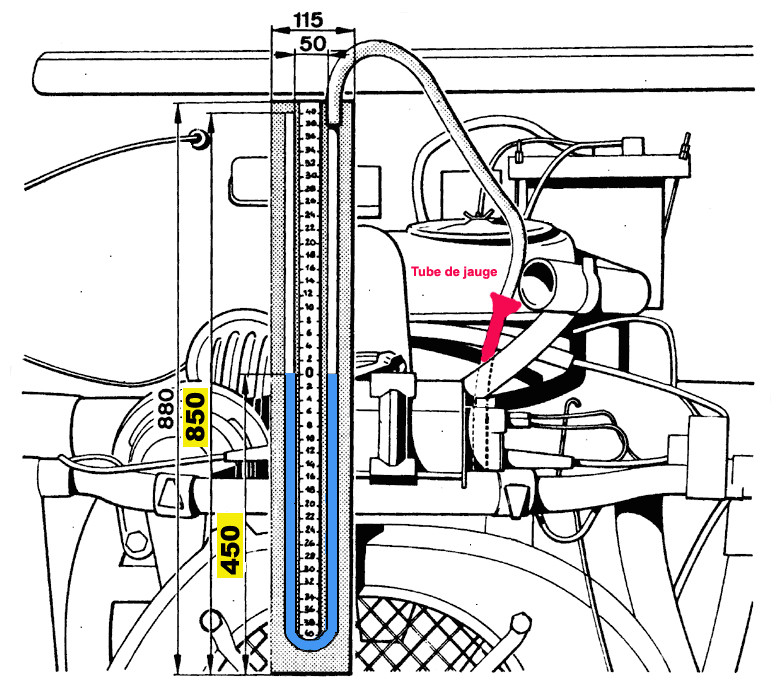

Le reniflard provoque la dépression nécessaire et demandée, dans le carter ?

Pour le reniflard, j'ai utilisé le modèle à tube indiqué dans la RTA, la dépression est de 22cm au ralenti et passe à environ 12cm en accélérant. Le reniflard a été modifié avec un kit de rénovation démontable, les joints et clapets sont en bon état. La fumée en sortie d'échappement est plus intense quand le régime moteur augmente.

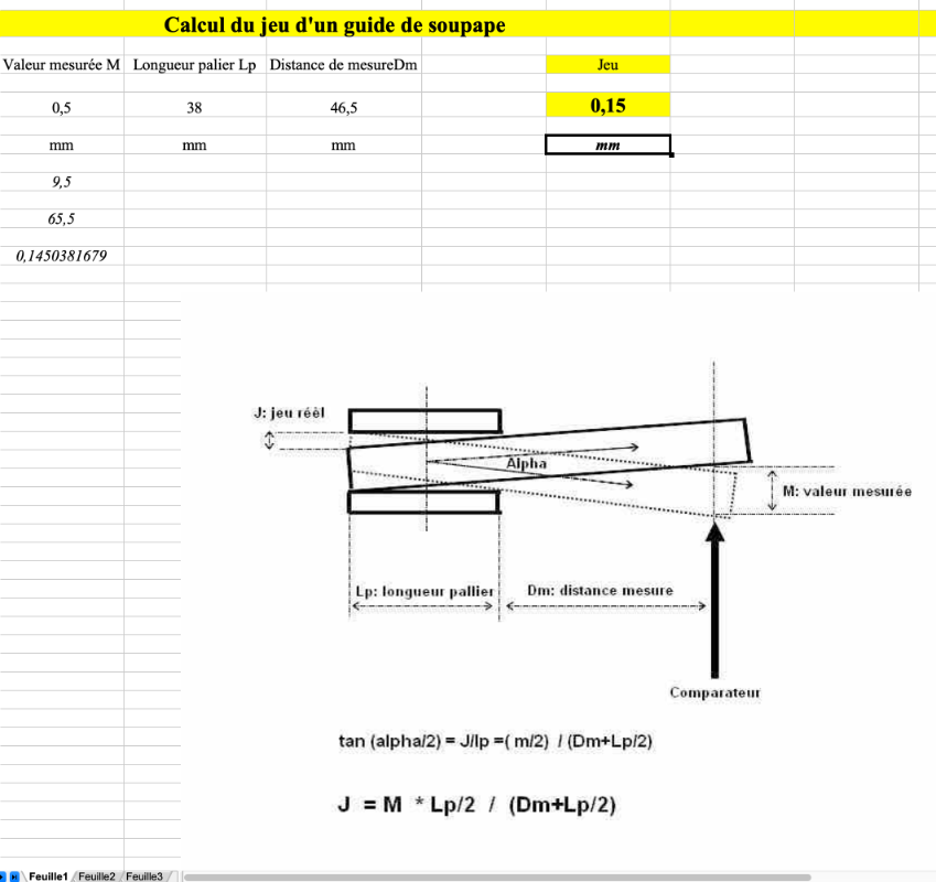

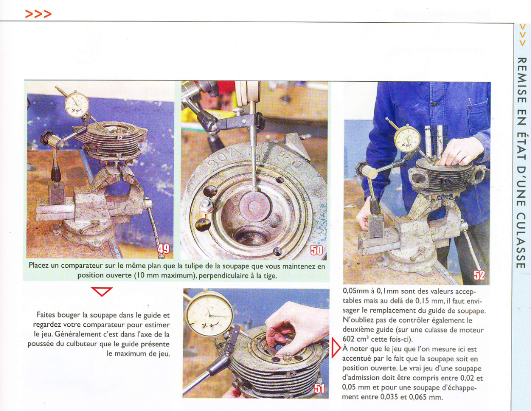

Bah, un petit peu de trigonométrie (et un fichier Excel) permet de mesurer ce que l'on cherche ...lucky40 a écrit : ↑11 janv. 2023, 11:29 Salut,
Pour savoir si les guides et les soupapes qui vont avec n'ont pas de jeu, je ne vois que la méthode empirique qui consiste, après démontage des culbuteurs et des soupapes, de glisser la soupape dans son guide et de la bouger de droite à gauche à la main , on ne doit sentir aucun jeu latéral.
PS : fichier Excel évidemment, disponible sur simple demande !

Re: 2cv6 fume comment savoir d'où cela vient ? guides de soupape ?
Salut Laurent,
Excellent le fichier excel ... reste à connaître les valeurs du jeu tolérable...

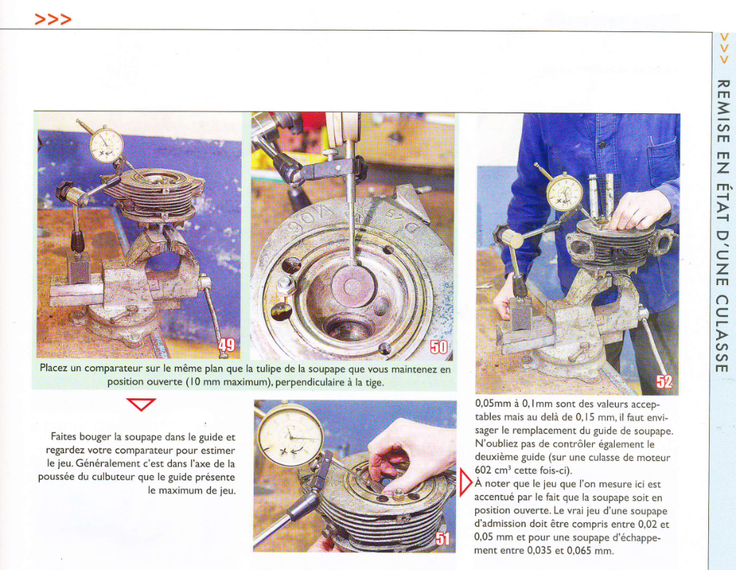

Tu as un très bon article sur les soupapes et les sièges de soupapes, dans le 2cv Xpert 42 (Oct -Déc 2017), pages 44 à 55.
Et comment valider la rectification.

Je l'ai commandéLolodubalaou a écrit : ↑17 févr. 2023, 21:06 Tu as un très bon article sur les soupapes et les sièges de soupapes, dans le 2cv Xpert 42 (Oct -Déc 2017), pages 44 à 55.
Par contre j'ai contrôlé les guides de la soupapes et ce que je pensais s'avère confirmé, à savoir que les jeux sont trop importants. 0,15 pour l'admission, 0,45 pour l'échappement.
Je cherche donc des guides pour le moteur 425cc 18cv de 66 et je m'aperçois que ce n'est pas du tout évident à trouver...Il est impératif d'avoir un guide d'échappement alésé pour la circulation d'huile en 8,5 mm intérieur et de 40 mm de longueur...Le guide d'admission lui est classique et doit faire 45 mm de long pour un diamètre intérieur de 8 mm...
Seul CIPERE semble avoir ça ! mais je constate qu'il y a des erreurs dans les définitions et les cotes. Par exemple il nomme guide d'ADM, le guide qui reprend les cotes de l'ECH...
Alors je suis bien ennuyé par ça !
Si vous avez des adresses de fournisseurs , je suis preneur !

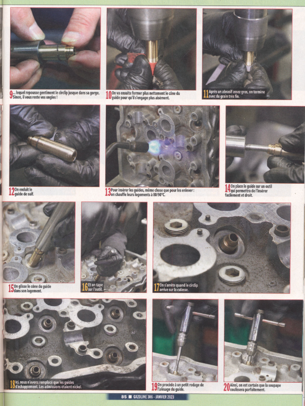

Les guides sont montés serrés dans la culasse. Généralement, on les met en place et, ensuite, on les alèse à la bonne dimension sinon, il peut arriver que l'alésage se resserre lors de la mise en place.

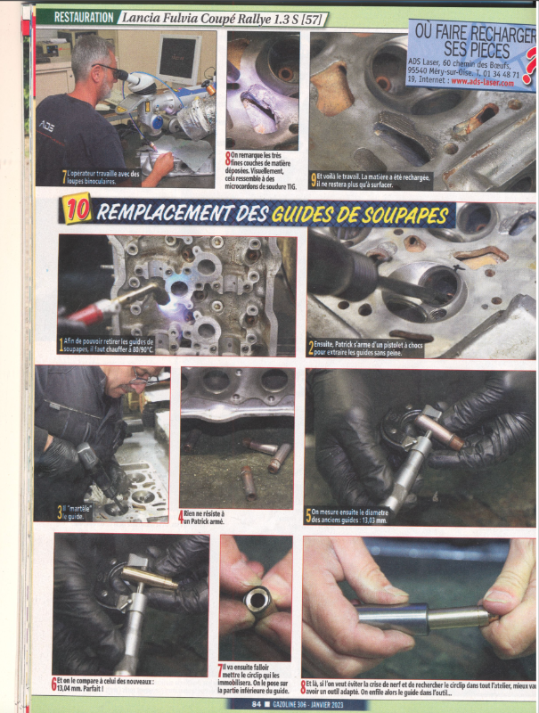

Je plussoie François ! Dans le Gazoline de Janvier 2023, sur un moteur de Lancia :

Merci Laurent, merci François,
Intéressant , dommage que la lecture des commentaires soient écrits si petits...pour la lecture pas évident...Ceci dit on arrive à deviner ce qui est écrit...
Je pense que je serai capable de remplacer les deux guides de la culasse, encore faut il les trouver, puis disposer des outils adéquats pour la pose et le réalésage, outils que je n'ai pas...Ensuite il faudra passer un léger coup d'alésoir sur les sièges, rôder les soupapes...alors quitte à emmener la culasse chez le pro, autant qu'il fasse tout les travaux de rénovation... guides , sièges, soupapes.
