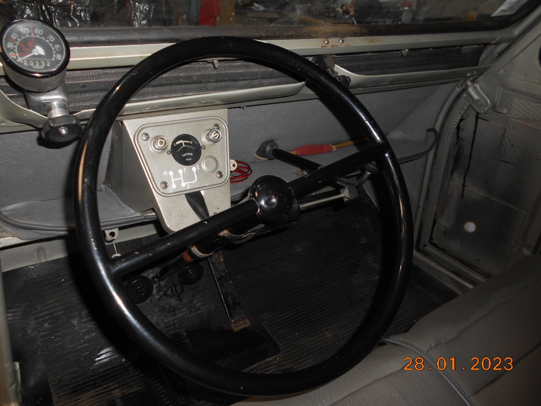

J'ai remplacé la boite de AZ par une boite conforme et dite "taille de guêpe"...et de 1952 !!

Re: Remise à niveau 2cv Type A de 52
Du coup l'intérieur est lui aussi plus conforme à l'année. Dommage, support de compteur grippé et donc câble mort... J'avais un autre support fonctionnel (celui de la 51) et le câble arrive !! Le compteur sera à remplacer par un moins récent !
C’est vrai que les branchements sont plus simples. Mais pour le commodo phares + Klaxons, il n’y a pas eu de changements ( idem traction et HY).
Oui d'ailleurs pour le contact c'est deux fils !! Ai ajouté un + permanent et un + après contact pour des branchements ultérieurs !
Bon cela retrouve meilleure allure !!
J'ai corrigé la position de l'ampèremètre qui se trouve sous la platine
Le volant noir était une spécificité de ces années là? Je pensais qu'il avait été toujours en gris rosé
J'espère que tu as prévu de remettre à l'endroit les lettres des tirettes du démarreur et du starter ....
Ca fait négligé, je trouve !
Très belle restauration, comme d'habitude, question que signifie les lettres C et D sur l'ampermetre
Chargée - Déchargée .... peut-être !
Bonjour Deuchemoi, tu a raison j'y avais pas pensé ,
y a aussi sur les tirette D pour démarrage et S pour starter mais starter c'est démarre en anglais
Oui le volant était noir ! Le volant devient gris (AC118) en 53.
Les lettres des tirettes tournent car il n'y a pas de moteur et donc rien d'attaché au bout des cables.
C signifie Charge et D signifie Décharge...
Sur une type A de 52 il n'y a ni clignotant, ni feu stop !! Seule la demi-lune d'éclairage de plaque sert de feu de position !!
Les clignotants et feu stop sont devenus obligatoires et Juillet 54, et furent montés en 55 !!!
Cet accessoire a été produit à cette époque. Les jauges (essence et peut-être horloge) n'étaient pas indispensables et seul le levier de clignotant l'était.
Les petits inter servaient aux feux de stationnement, mais un seul suffirait ! (ils sont à trois positions).
Ils peuvent aussi servir à alimenter un système électrique de désembuage, un éclairage de compteur, ou un plafonnier ...
Probablement clignotants et jauge à carburant ainsi que pendule... Peut-être un désembuage électrique sur un inter et un éclairage de compteur !
Pour le régulateur je vais attendre !!
