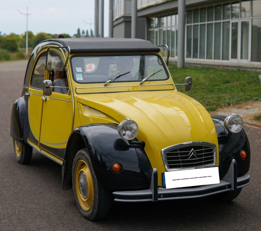

Je vous met une photo de ma titine, elle a eu une petit nettoyage depuis la dernière fois

Superbe ta Charly :amour:
