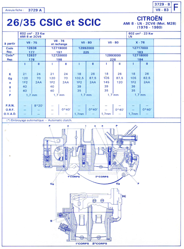

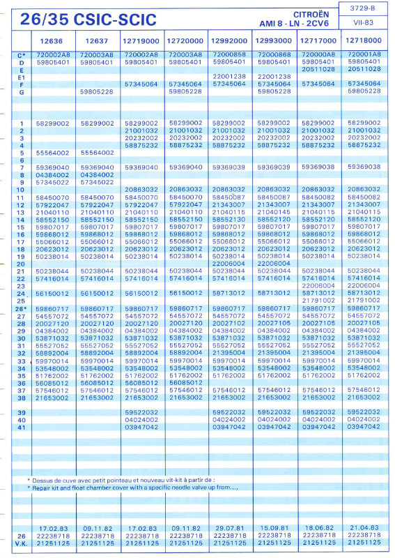

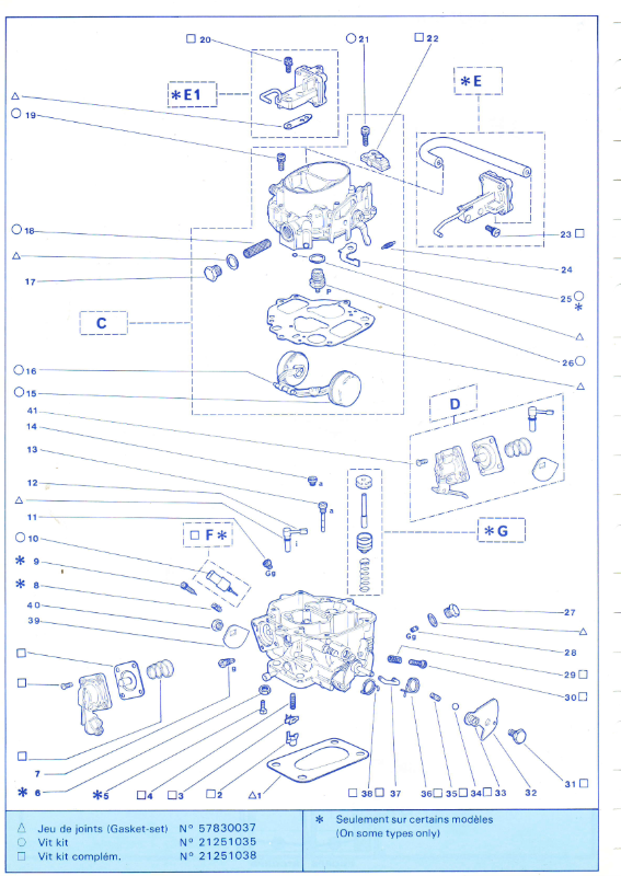

Pour Martin,

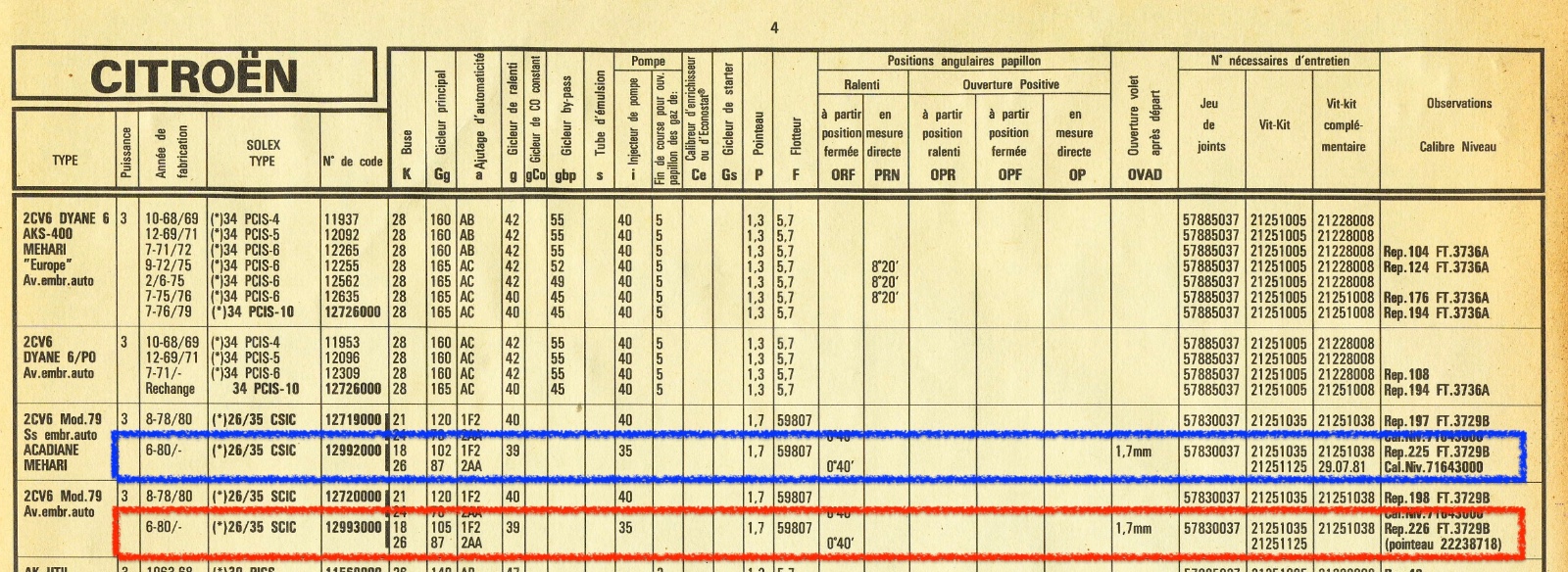

tu as tout ce qu'il te faut ici :
En bleu, le CIT 225 (sans embrayage centrifuge) et en rouge, le CIT 226 qui ne diffère du 225 que par la présence d'un frein de ralenti interne et une came externe.

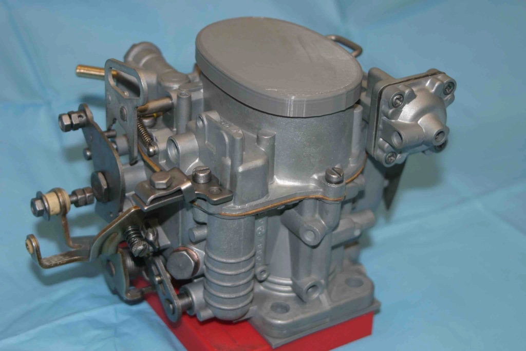

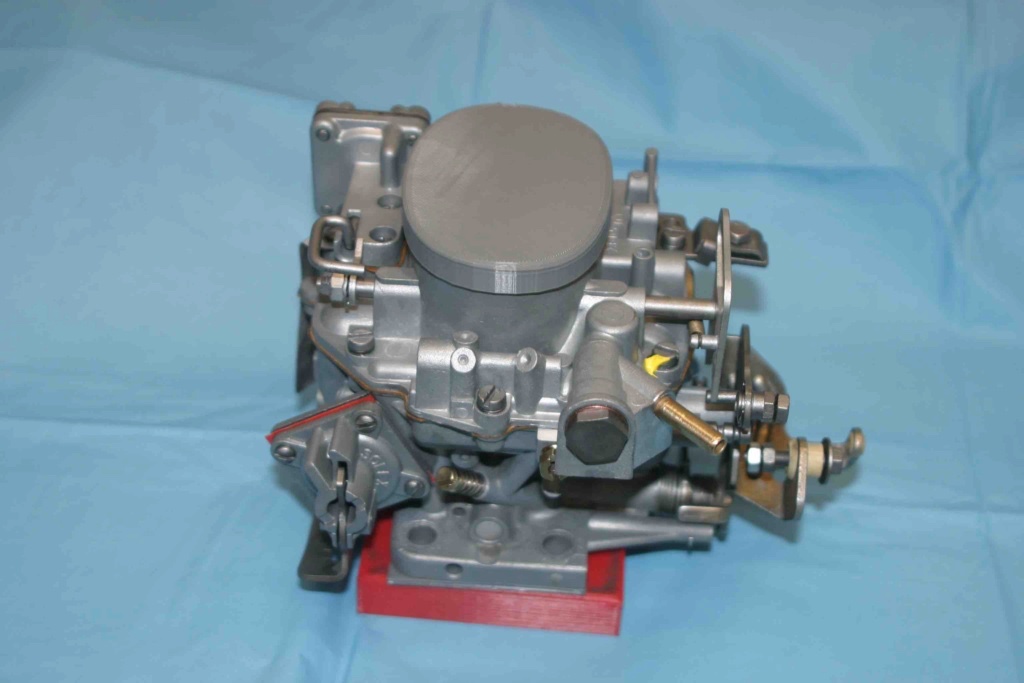

Il est le seul double-corps à avoir la capsule de dénoyage (ou aussi appelé volet d'assistance) et dont l'ouverture doit être réglé.
J'avais commencé à faire un post sur la restauration de ce 225 :
https://forum2pattes.forumactif.com/t10 ... -2en-cours
Mais post pas terminé ....
Sinon, il y a une restauration complète ici :
https://forum2pattes.forumactif.com/t95 ... light=nuls
Et en même temps, depuis, on fait encore mieux avec notamment l'alésage et pose de bagues, systématique.

Martin,

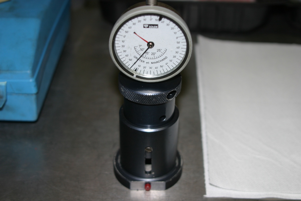

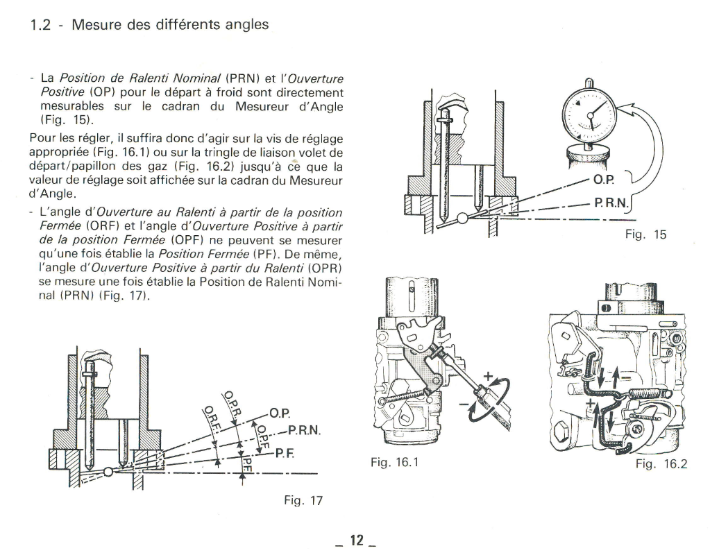

pour les réglages, tu as :
1 - la vis de débit de ralenti (vis de richesse)
2 - la vis d'ouverture de papillon 1er corps
3 - l'ORF (Ouverture du Ralenti par rapport au papillon Fermé) qui se règle au mesureur d'angle

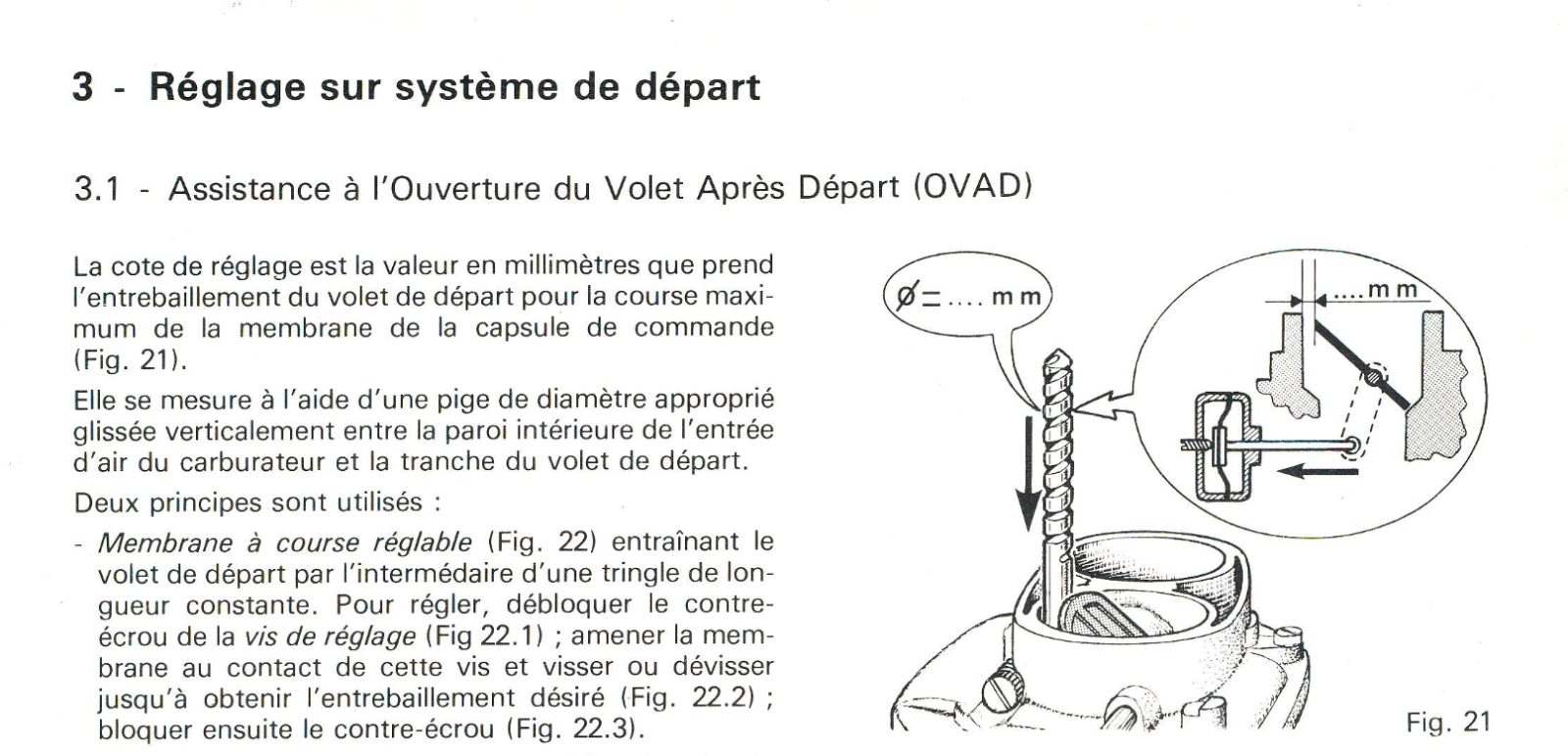

4 - l'OVAD (Ouverture du Volet Après Départ) qui se règle avec un foret :

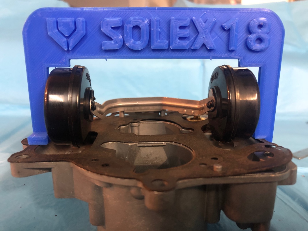

5 - ta hauteur de cuve : je te conseille de la régler à 16 mm.
Ici, c'est un calibre fait en impression 3D, à 18 mm :

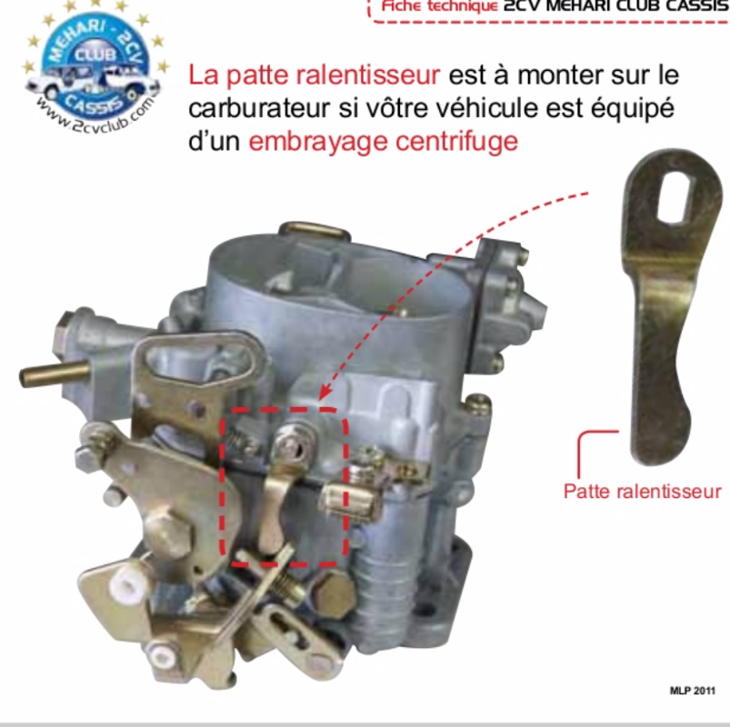

est ce que sur le carbu avec sa plaquette CIT 226, il y a la came de frein externe de frein de ralenti ?
Car elle est spécifique, le mécanisme interne est le même que celui d'un 28 CBI (donc très facile à trouver, contrairement à la came externe).
Tu as une 2cv avec embrayage centrifuge ?

Alors oui c'est un vrai CIT226 complet avec la came extérieure.
Mais elle est retourné vers le haut pour ne pas être en contact avec le mécanisme. Car je n'ai pas d'embrayage centrifuge.
Messages : 2065
Re: recherche toutes informations carburateur 2cv double corps 26/35
C'est bien dommage de ne pas s'en servir car c'est recherché, les CIT 226 !!!
Des CIT 225, j'en ai en pagaille mais je n'ai qu'un seul CIT 226 ! Et il y a de la demande !
