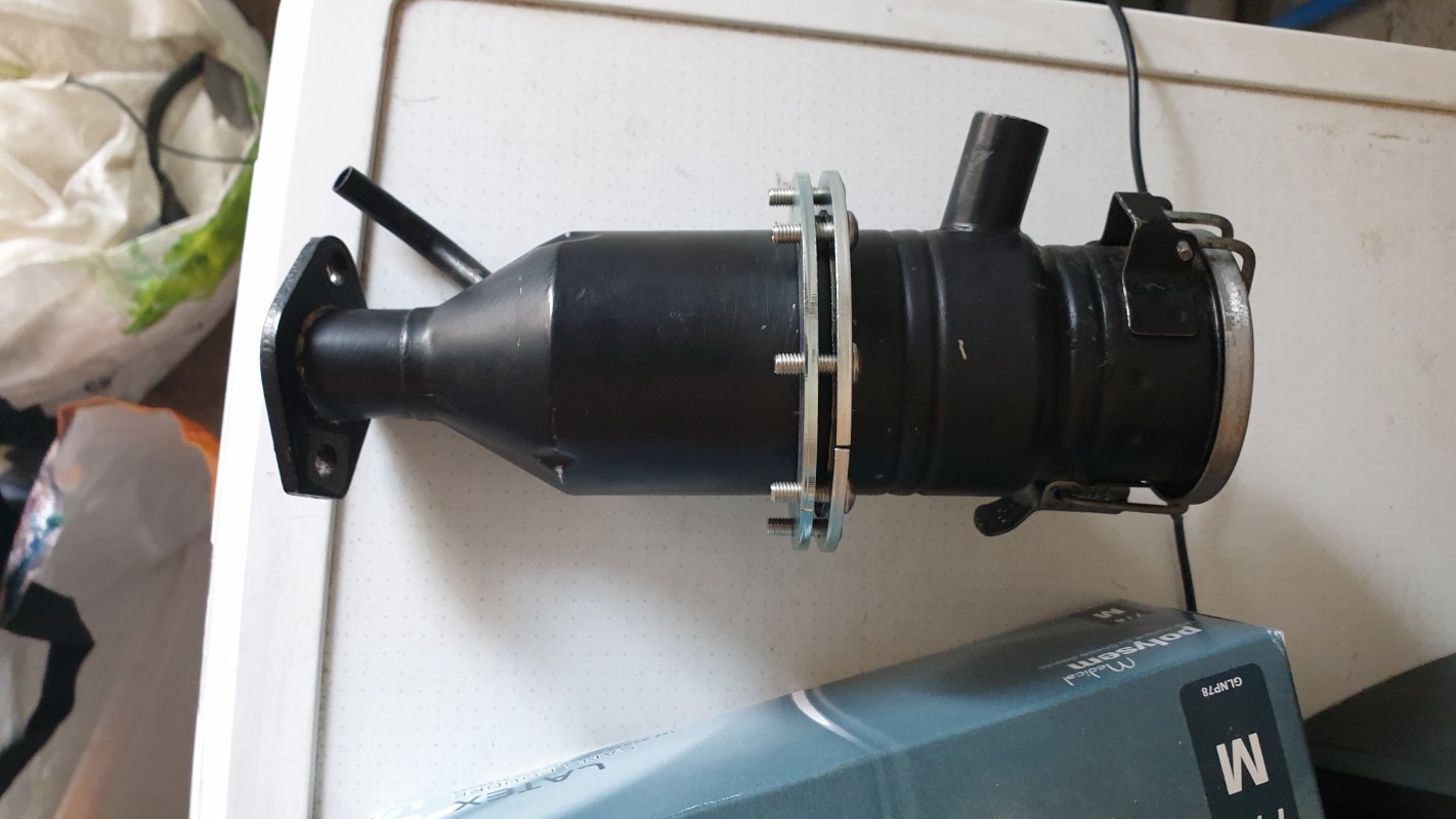

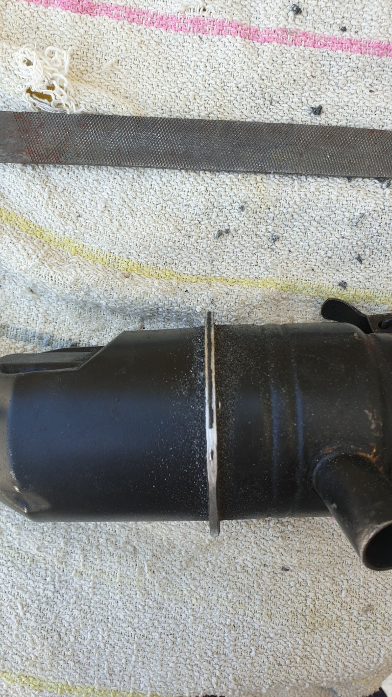

Ce n'est pas compliqué
D'abord il faut ouvrir ton reniflard avec une lime ou disqueuse Ensuite tu l'ouvre Tu change les caoutchoucs, fais attention il y a un petit orifice de dépression entre les deux corps du reniflard qu'il faut faire coïncider.
Après tu réadapter le tout Dans ce cas c'est le système mcc. L'avantage su Burton est le fait que la bague de maintien est en plastique et bien plus facile pour intervenir.

Ps je vais remettre les photos.
