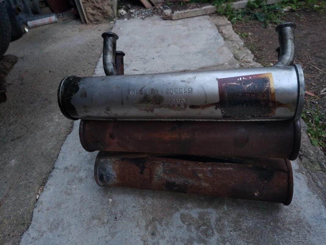

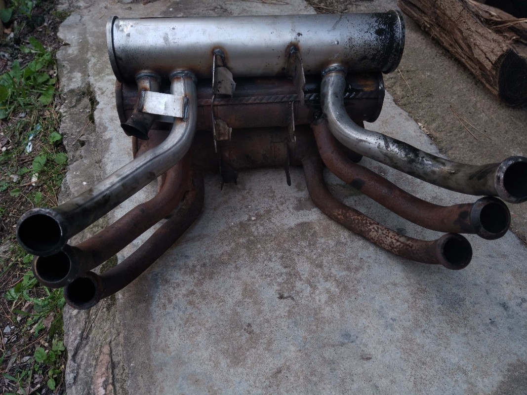

J'ai comparé les pots
En partant du bas
Pot 1 celui d'origine
Pot 2 pot récupérer sur une autre 2cv6
Idem que le 3 mais je en l'ai pas modifié.
Pot 3 pot Walker sur lequel j'ai tapé pour rapprocher les cornes.
Il passe mais ne se place pas au bon endroit sur les fixation de boîte et trop en arrière collé à la traverse.
Pots
Pots
Pots autre sens
Pots autre sens

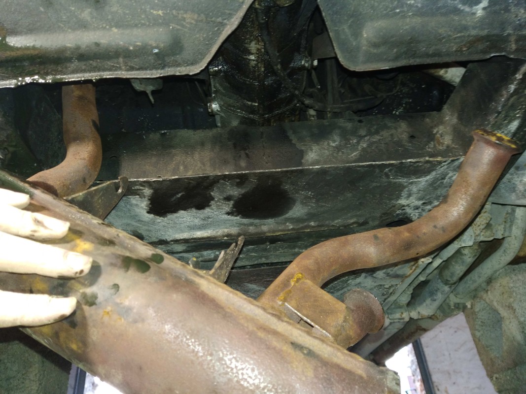

Pot sous boîte
A droite ca bloque
A droite ca bloque
