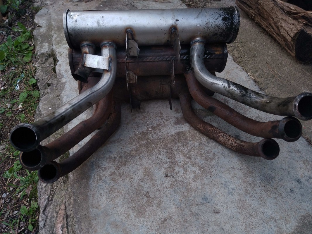

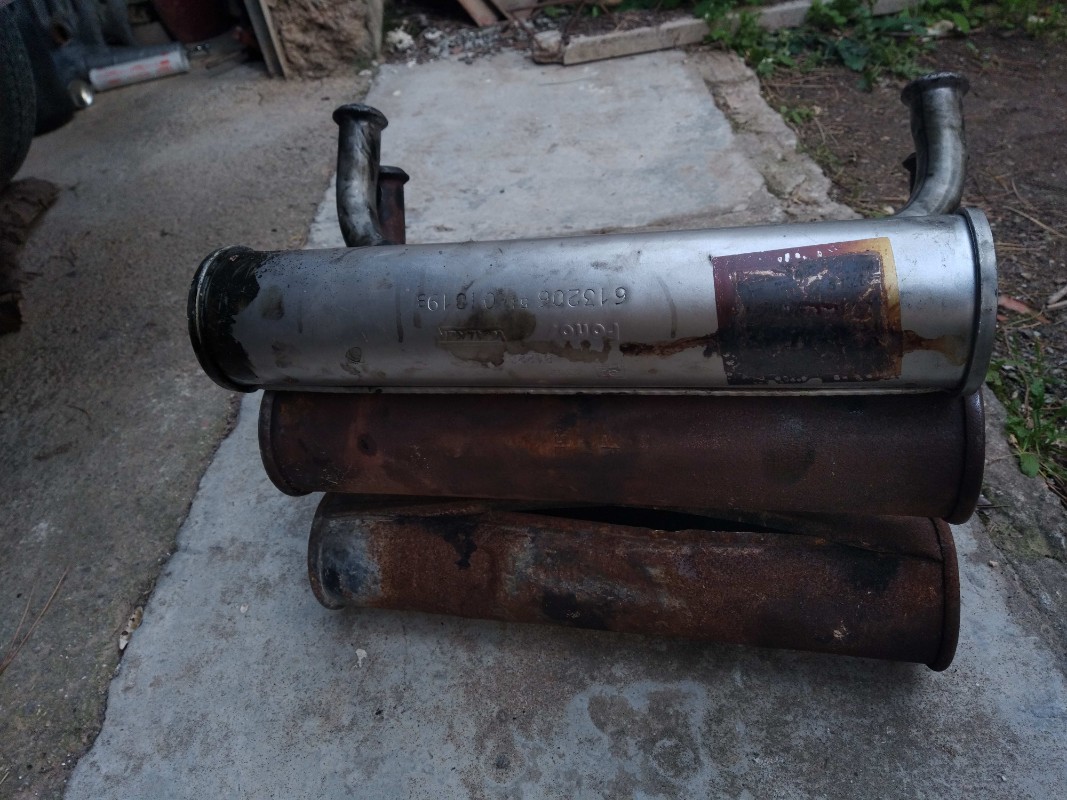

J'ai comparé les pots
En partant du bas
Pot 1 celui d'origine
Pot 2 pot récupérer sur une autre 2cv6
Idem que le 3 mais je en l'ai pas modifié.
Pot 3 pot Walker sur lequel j'ai tapé pour rapprocher les cornes.
Il passe mais ne se place pas au bon endroit sur les fixation de boîte et trop en arrière collé à la traverse.
En partant du bas

Mon problème est résolu. C'était bien ça.. je suis tombé coup sur coup sur 2 pots adaptables.
Étonnant... Il y avait un Walker dans le lot.
Bref le pb n'était pas l'entraxe seulement mais aussi l'angle de la corne. Cet angle en effet (cf sujet juste au dessus) bloquait la course du frein à main et ne permettait pas de rentrer les pâtes dans les boulons de la boîte.
J'ai fait appel à un ancien réparateur de 2cv (renommé) qui est venu avec un pot (Walker aussi) mais un bon angle de corne. Lui non plus n'avait jamais rencontré ce pb
Le pot est rentré tout seul. Et aujourd'hui nous avons tout remonté et pu faire une balade !!
Je pense que ça ne sert à rien de tenter de le chauffer et le remettre en place. Le retour à l'expéditeur est le mieux.

Ah voilà une bonne nouvelle
tu a réussi maintenant tu pourras aider un autre, sur les photos ont voit que les tubes ne sont pas normal y a une différence avec le mien
