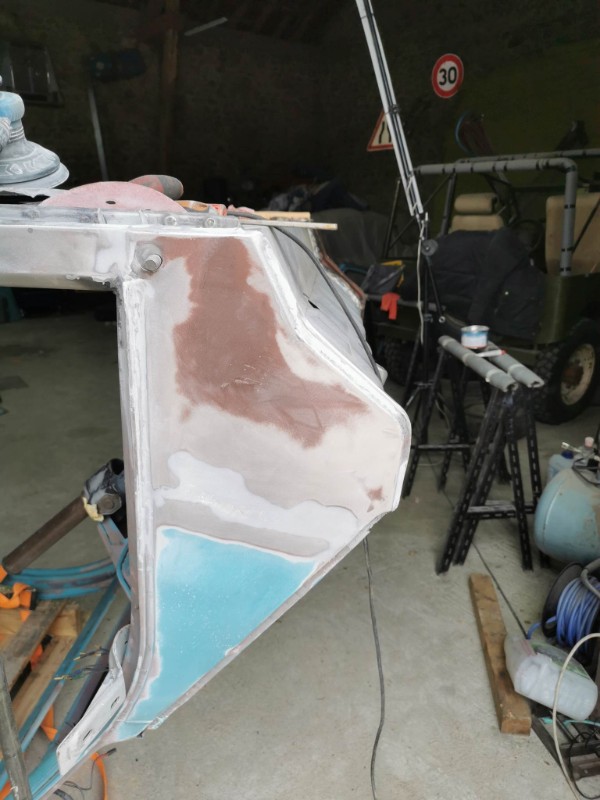

salut
voila pour aujourd'h
démontage moteur boite surprise la traverse du support de frein a main tordu pourtant ya une facture en 1979 de cette réparation soit le proprio a recommencer a passez au même endroit pour la retorde ou sinon le carrossier a facturé sans réparé enfin bref ( le proprio allez voir les oiseaux avec la 2 cv soit disant que des que la 2 cv arrivée les oiseaux venez vers la 2 cv )
sablage tu châssis par dame Bea
pour moi j'ai refait les mastic au niveau de la vitre arrière et du montant pas poncer 1 er passage au mastic
puis j'ai resouder au niveau du montant de pare brise point par point pour comblé les trous
voilà c'est tout pour aujourd'hui
ha si j'ai nettoyer l'atelier aussi

Messages : 16309
Re: restauration 2cv6
Ha oui, la traverse a "un peu" morflé !
Le rangement et le nettoyage de l'atelier, ça aussi c'est important sur un chantier.
