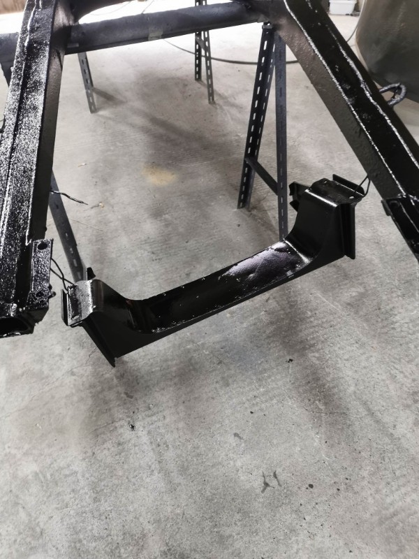

bon aujourd'hui Week end
mais je suis passé au garage
la peinture du dessous du chassis est bien sèche donc je l'ai retourné pour regardez le travail est pis j'ai pas pu résisté alors j'en ai fait un peu
donc découpe te la tôle propre et nettoyage décapage et peinture en or pour la soudure quoi vous me croyez pas ok c'est du spray cuivre pour soudre
perçage des points de bouchonnage
et j'ai commencer a souder la tôle avant et le tel a sonné c'été Mme alors tu fait quoi donc j'ai arrêté
donc voila quelle photos
ha oui demain c'est la fête du travaille pour moi c'est la fête du châssis
donc avis au amateur pour les photos demain

bonjour a toutes et tous
aujourd'hui comme je l'avais dit c'est la fête de la 2cv
traçage et découpage de la nouvelle tôle
préparation de petits bout de tôle et soudure a chaque extrémité de la nouvelle tôle et celle du châssis
soudure de la tôle et meulage des points de soudure
fabrication de morceau de la tôle retourné soudure et meulage et perçages des fixations de la caisse et de l'essieu
ponçage de la tôle et tu reste du châssis
mis en apprêt époxy
voila demain sera un autre jour mais pour ma part il reste ponçage de l'apprêt époxy masticage pose d'un joint étanche sur tout le long du châssis application de l'anti gravillon et mis en peinture est le châssis sera fini
mis en apprêt époxy

Re: restauration 2cv6
salut a toutes et tous
aujourd'hui
ponçage de l'apprêt époxy au 320 je précise
masticages des défauts et oui il y en avait et il en reste aussi je suis pas un pro et ponçage
pose du joint étanche sur toutes les bords au niveau de la tôle sous moteur et de la tôle frein a main et de la tôle courbé
passage de l'anti gravillon comme a l'origine
fini un pot de suspension préparation
( réparation d' un timon de tonne a eau pour un pote qui l'avait mis a l'équerre ) çà n'as rien a voir mais je le précise au cas ou quelqu'un me dit que j'avance pas
et mis en peinture du châssis du pot de suspension et des fixation du des pare choc
voila fin pour aujourd'hui
ha oui le châssis est fini
aujourd'hui
retour du mariage a la mairie çà as été dur sortit de la mairie rdv a pris a 12h30 a l'apéro sorti a 19h30 après avoir bu la la niole a l'abricot houf journée fini enfin presque
aujourdui je me suis mis a bosser
nettoyage de l 'essieu arrière complet du la traverse arrière et des tambour ponçage peinture et 2 eme couche sur le dessous du châssis
voila ma journée
voila ma journée
NONO23
- Messages : 9470
Super, ton châssis est comme neuf, bravo.
