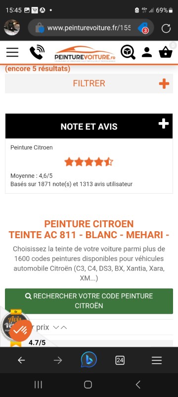

Donc je suis parti du fait que le blanc azur est une couleur de Méhari donc j'ai trouvé ça Donc se serai le Blanc Azur Méhari code AC811.
https://www.peinturevoiture.fr/155-pein ... &results=5
J'espère que ça peut t'aider.

Magnifique !
J'avais oublié que les jantes 15 pouces conviennent aussi pour les meharis, les dyanes et les acadianes, et je n'avais pas consulté le nuancier des teintes meharis.
La teinte AC811 parait être la bonne et j'ai commandé chez <Peinturesvoiture.fr> le kit stylo de retouches (39 euros) et la bombe (26 euros).
J'espère que ton expertiose sera aussi utile à tous les deuchistes qui veulent rénover leurs jantes blanc azur.
