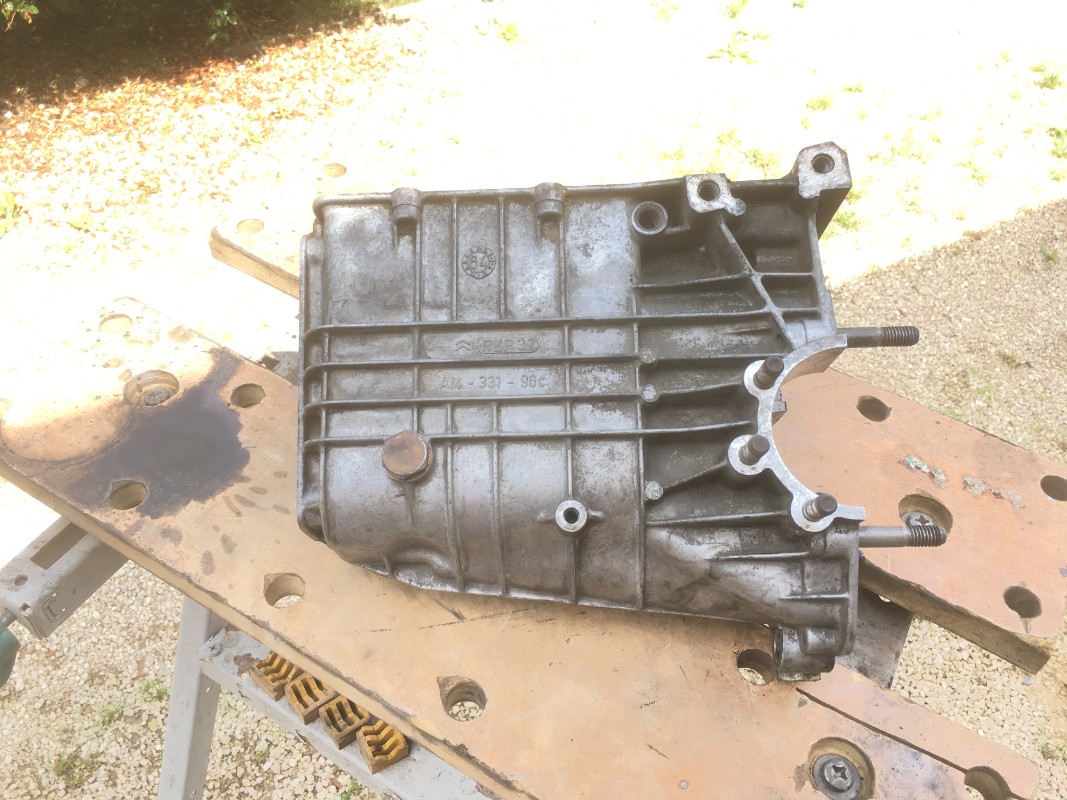

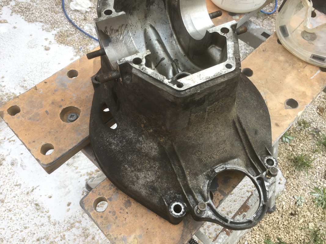

Petit travail du weekend . Démontage et nettoyage de la boîte de vitesse , dégrossi à l'essence et sablage au bicarbonate de soude
La boîte à la base était plus crade car les photos ont été prise après le dégrossi et avant le sablage .
Avant / Après :
Avant / Après :

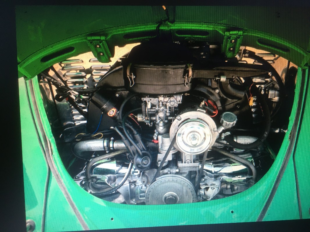

Salut les deuchistes , eh oui me revoilou après presque 2 ans d'inactivité sur le forum . J'ai avancé sur Iris mais entre temps vendu l'AK400 que j'avais restauré et il m'a pris l'envie d'avoir une cox 1500 de 71 qui reste un flat , mais les emmerdes ont commencés dès le retour à 15 kms avant d'arriver chez moi ayant parcouru un peu plus de 100 bornes , remorquage avec mon voisin jusqu'à chez moi . ça commence fort , se sont des voitures tellement bidouillées pire que les 2 pattes . Derrière le tableau de bord un enchevêtrement de fils de toutes couleurs et non d'origine , mon voisin ( ancien mécano ) m'a dit " tu as déjà de la chance qu'elle n'est pas pris feu " des fils non isolés et des fils pas branchés qui se trimbalent un peu partout , une horreur , donc obligé de refaire tout le faisceau comme à l'origine pour être tranquille , j'ai fait appelle à un spécialiste qui fait ça à l'année sur Porsche , cox et combi et qui se déplace chez les particuliers dans toute la France. 2 jours à la maison et la satisfaction qu'a la fin de la 2 éme journée la cox redémarre à nouveau et que tout fonctionne . Puis peu de temps après embrayage rincé impossible de passer les vitesses donc là c'est bibi qui si colle , dépose du moteur changement de l'embrayage ,du câble d'embrayage , du joint spi arrière de vilebrequin tant qu'à faire , des durites d'huiles pincés , joint du pied d'allumeur qui pissait l'huile . Il y a 2 mois je pars au boulot et au bout de 3 kms elle cale et impossible de redémarrer mais " bordel qu'est ce qui m'a pris d'acheter cette
démontage total du carbu sablage au bicarbonate de soude et passage au bac à ultra sons et oui j'ai encore investi et achat d'une lampe stroboscopique pour régler l'allumage .réglage du carbu et allumage , elle redémarre , oufff !!! hier j'ai vu que j'avais une fuite au pied du puit de jauge et encore une merde à faire !!! bon à part ça tout va bien et c'est un réel plaisir quand elle fonctionne mais pas aussi serein qu'en deuche .
Ma grenouille en question : La suite d'Iris demain .
démontage total du carbu sablage au bicarbonate de soude et passage au bac à ultra sons et oui j'ai encore investi et achat d'une lampe stroboscopique pour régler l'allumage .réglage du carbu et allumage , elle redémarre , oufff !!! hier j'ai vu que j'avais une fuite au pied du puit de jauge et encore une merde à faire !!! bon à part ça tout va bien et c'est un réel plaisir quand elle fonctionne mais pas aussi serein qu'en deuche .Ma grenouille en question : La suite d'Iris demain .
