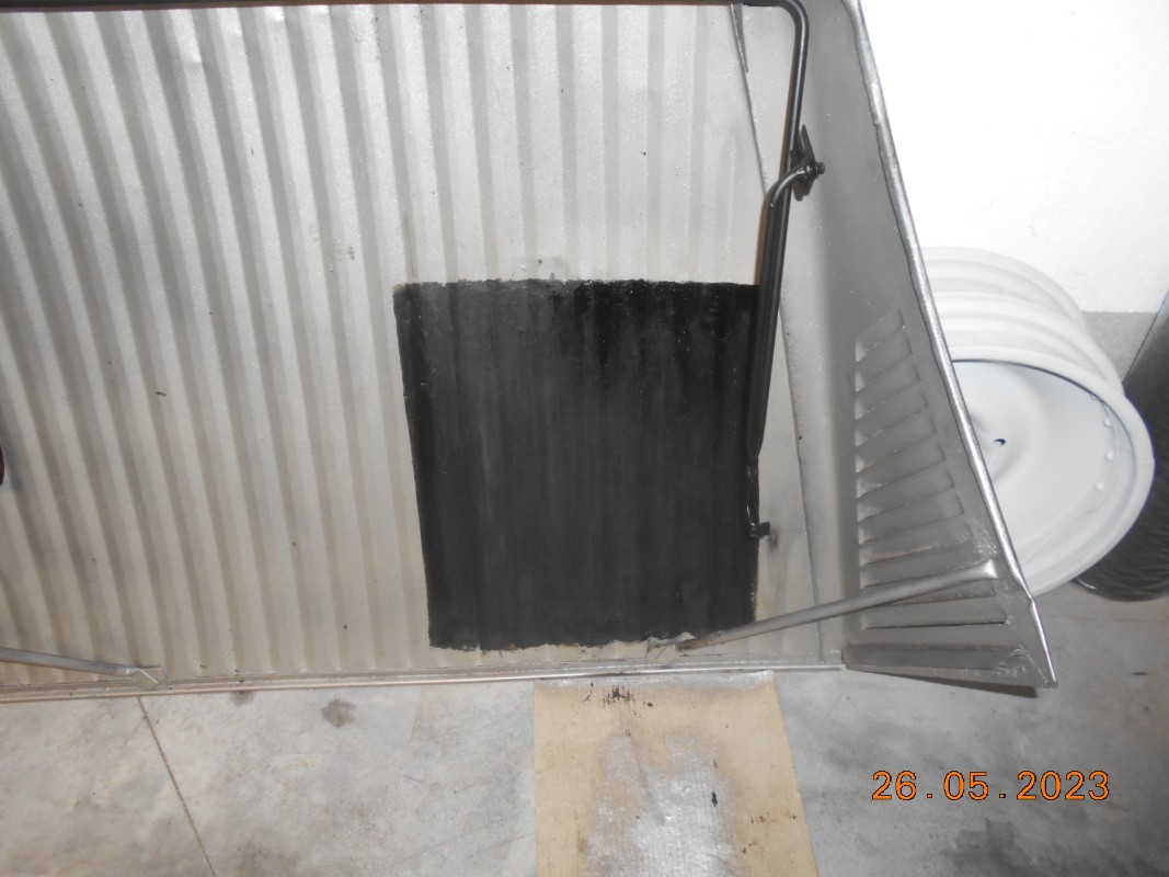

Ai enlevé 60 ans de crasse et de gras à l'intérieur du capot. Du coup ai récupéré la couche de goudron servant à le protéger de l'acide de la batterie..

Le diable se cache dans les détails, parait-il ! Mais y'a pas que lui ...

J'ai donc refait la peinture de l'intérieur du capot avec sa couche de bitume de protection...
Un peu trop neuf...
Un peu trop neuf...
