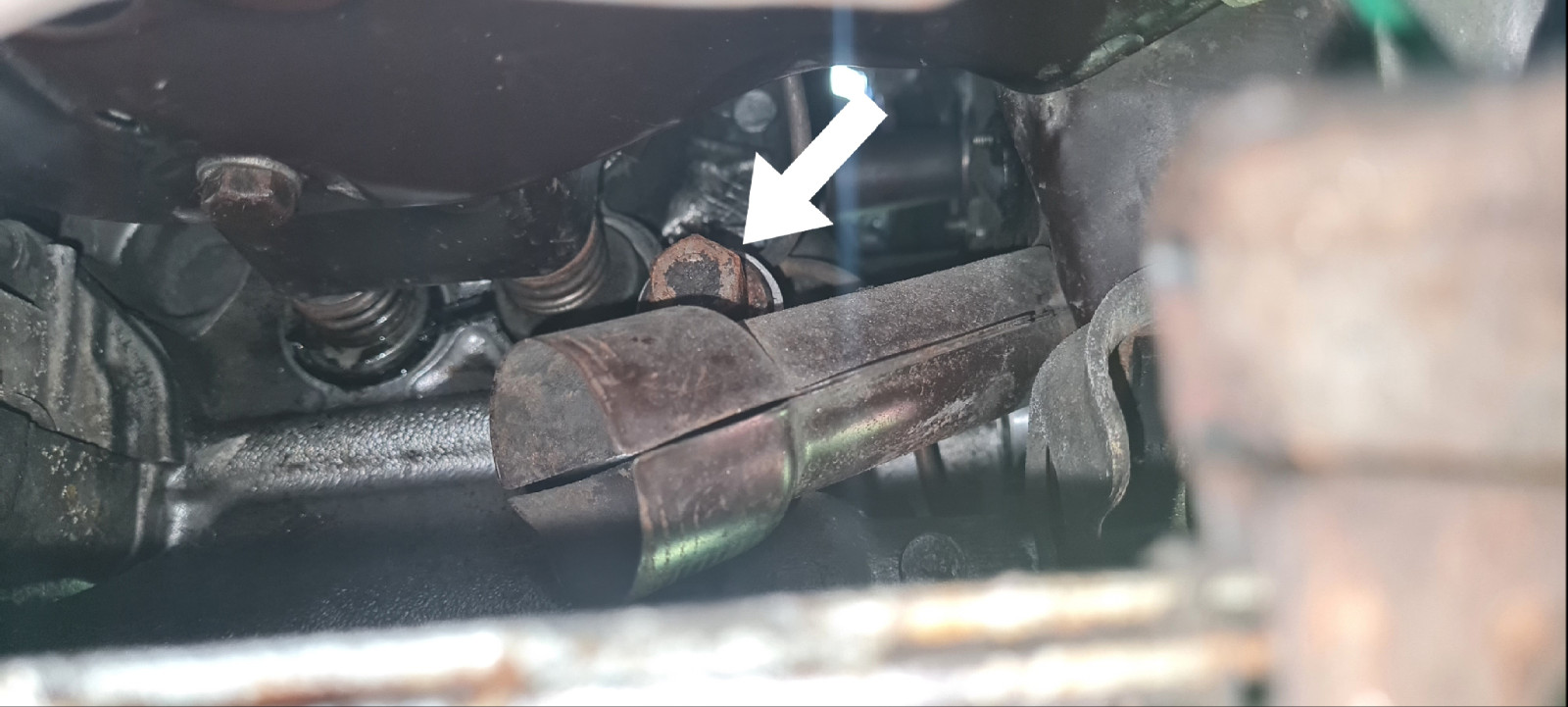

Est ce que c'est l'écrou que j'ai photographié en pièce jointe pour y accéder ? Celui entre l'alternateur et le reniflard en contre bas?

C'est bon je crois que je l'ai trouvé
Je ne vois que ça, c'est côté passager, à côté du joint lunette. Est ce bien cela?

C'est bon j'ai trouvé...sur ce forum...
http://forum.2cv-legende.com/viewtopic.php?t=14538
Il y avait un certain deuchémoi en plus!
La photo montre clairement que j'ai identifié la bonne vis 👍🏻

  • Nettoyage du Clapet de Décharge
0) Localiser le Clapet
Il se trouve à proximité du cylindre côté passager
1) dévisser le bouchon : Embout 17mm
2)retirer bouchon+ressort: Je m'attendais à un truc violent suite à quelques commentaires sur le net mais en fait pas du tout. Le ressort est assez faible
3)retirer le piston, il y a un ergot que l'on peut attraper avec une pince
voici une vue du piston et des trous qui assurent l'évacuation de l'huile pour réguler la pression
Une fois déposé on voit bien le trou du retour au carter
4) nettoyer le piston, le ressort, le bouchon
5) Remonter en commençant par insérer le piston puis en revissant le bouchon avec le ressort incorporé dedans
Par contre attention le joint est différent de celui du bouchon de vidange!
Du coup j'ai remonté avec l'ancien joint pour l'instant.
  • Remarque
Comme dit plus haut (et comme semble aussi le penser François) je soupçonnais ce clapet de mal se refermer ou d'être grippé ce qui aurait pu causer la vidange des éléments supérieurs durant des pauses longues.
En dévissant le bouchon je me suis aperçu que pratiquement aucune huile ne s'écoulait...se qui semble appuyer cette hypothèse.
J'ai nettoyé le trou en mode un peu barbare en pulvérisant abondamment de nettoyant carbu. Le piston était sale mais bon ça ne m'a pas non plus paru dégeu

Salut à tous, voici où j'en suis et ce que je constate.
- tout d'abord les matins(samedi et ce matin) au premier allumage, la pression ne monte pas avant 4min environ. Par contre je suis parti samedi à 13h et je suis revenu à la maison à 17h dimanche (28h de pause), il faisait chaud et la voiture était au soleil et là la lumière s'est eteinte instantanément...je ne sais pas si c'est une coïncidence
- je me suis dit, après le premier allumage, attendre 10h avant de réessayer serait suffisant pour "vider" le radiateur suffisamment pour constater un temps d'extinction" long"(si le pb vient bien de là). Et là, on aurait pu s'attendre à un temps de montée en pression de l'ordre de la minute ou plus. .. et bien pas du tout, ce fût instantané à chaque fois
- pareil pour tous les autres allumages après le premier, c'est vraiment instantané
- depuis que j'ai nettoyé le clapet, le maintien de la pression est bien meilleur au ralenti
Bref, je n'y comprends plus rien, j'admets que mon moral en prend un coup car rien n'est logique.
Soit l'un d'entre vous vient dans la nuit pour me vidanger le radiateur soit elle est juste vivante et a décidé de se venger de ces 5 ans de grange, soit il y a un bouchon, soit le bypass a un problème soit une combinaison de tout ça
Voici ce que j'envisage au niveau de la mécanique:
- à l'aide d'un embout souple rallongé, injecter du nettoyant carbu dans le by pass depuis le trou du clapet, ou mettre le fameux bol de gasoil dans l'huile (idée proposée en tt debut de cette discussion) et faire tourner sans allumage
- démonter le radiateur et le nettoyer complètement
-refaire une vidange
Mais avant cela je vais passer en mode TP de physique car je manque de valeurs mesurées et je n'ai pas les clefs à tuyauter pour le radiateur, en attendant que ça arrive:
1) vérifier si la température initiale de l'huile y est pour quelque chose. Je vais faire un premier allumage après un temps d'arrêt long l'après midi à 17h (ce mercredi). Attendre deux jours, ne strictement rien toucher et l'allumer le matin à 8h (samedi matin)
2) je vais aller faire un tour vraiment long et faire monter la temperature de l'huile à plus de 100°C pour faire circuler un max et essayer de décrocher les éventuelles merdes bloquées. (Ce week end). C'est vrai que j'ai beaucoup fait tourner ma 2cv à l'arrêt depuis que je l'ai relancée. Peut être que le problème se resoudra tout seul avec un peu de brutalité dans quelques accélérations.
3) mesurer le temps d'extinction en fonction de la longueur de pause avec un pas de 5h pour commencer et trouver le point de bascule.
Voilà, j'aurais aimé vous dire que tout était resoku mais non, ce premier allumage de la journée me gâche ce plaisir. Bon il y a peu de temps, tous les allumage étaient problématiques donc ça avance un peu, mais la cause identifié ne me semble peut-être pas être la bonne. Je vous tiens informés, et même après ce message flou ne vous inquiétez pas pour ma santé mental, je tiens encore ✊️

Bonjour, Oui moi aussi, mais quand même il y a du mieux car la pression se stabilise bien mieux et le voyant s'éteint rapidement après le premier allumage.
Mais ce qui embrouille c'est l'incertitude de la cause: un bouchon qq part comme le pense zamzam ou le radiateur qui se vidange comme je le pensais avec François.
Je vais suivre le plan que nous avons convenu avec zamzam en nettoyant le radiateur pour tuer la piste d'un bouchon la dedans. Pour éviter (si possible) le démontage lourd, je vais injecter du nettoyant carbu dans le bypass qui me semble très près du clapet de décharge. Peut-être nettoyant carbu puis WD40 puis je tourne un peu à la manivelle et je fais une vidange.
