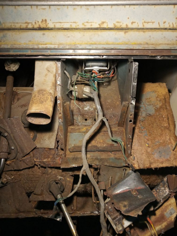

c'est marrant je viens de faire sauter le support batterie et je pense avoir dépointé deux rangées de points dont un caché à moitié par l'entourage du truc de chauffage.
le support de compteur est aussi surement soudé sur la tablette ( je viens de regarder ) elle même soudée sur toute la largeur du tablier.
une photo prise à minuit pour illustrer comme il faut !

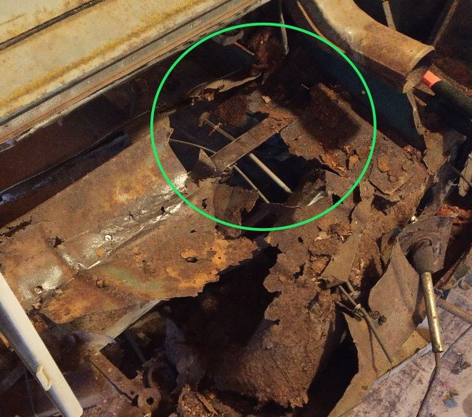

je reposte une photo car il y a un montant transversal qui passe en dessous du support :

Si je veux du bon boulot, il vaudrait mieux déposer la cloison en entier avec la tablettre et le support compteur, et une belle peinture

ça ce fait t'inquiète pas !
il y a trois ou quatre point en haut aussi, tu les vois dans mon fil de resto quand le support est par terre.
