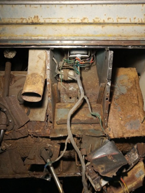

comment est fixé le support de compteur 2cv à la carosserie ?
- picojet31b
- Messages : 70
- Enregistré le : 11 avr. 2017, 21:12
- Ma deuche : 2CV AZAM 1964
- Date de naissance : 09 juil. 1970
- Localisation : Nord-Ouest Toulouse
- Âge : 53
En voulant rénover mon support de batterie sur mon azam 63, j'ai découvert que le support de compteur était également un peu malade.
Savez vous comment est fixé ce support à la carrosserie, est ce avec les 4 vis du support batterie que c'est fixé à la cloison ou est ce soudé ?
Idem fixation de la tablette.
Merci à tous
Merci à tous

Re: Support de compteur
bonjour
sur la mienne le support compteur et la tablette sont soudés

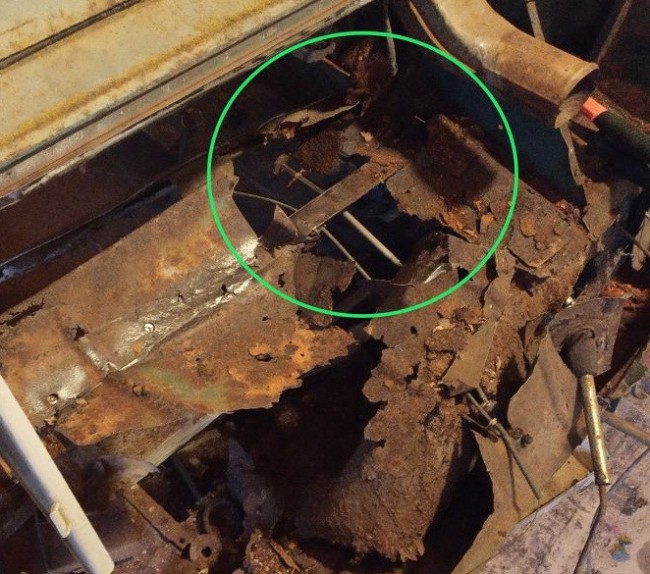

- Le_solognot_41
- Messages : 870
- Ma deuche : 2cv type AZA
Re: comment est fixé le support de compteur 2cv à la carosserie ?
c'est marrant je viens de faire sauter le support batterie et je pense avoir dépointé deux rangées de points dont un caché à moitié par l'entourage du truc de chauffage.picojet31b a écrit : ↑20 juin 2023, 14:52 En voulant rénover mon support de batterie sur mon azam 63, j'ai découvert que le support de compteur était également un peu malade.
Merci à tous
le support de compteur est aussi surement soudé sur la tablette ( je viens de regarder ) elle même soudée sur toute la largeur du tablier.

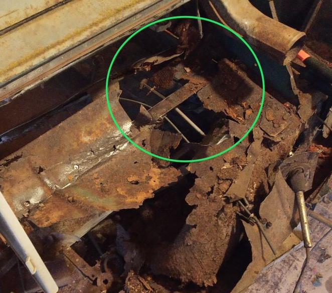

- Le_solognot_41
- Messages : 870
si mr picojet regarde ses réponses
je reposte une photo car il y a un montant transversal qui passe en dessous du support :
Oui oui je regarde les réponses, mais elles ne m'arrangent pas.Le_solognot_41 a écrit : ↑22 juin 2023, 00:27 si mr picojet regarde ses réponses
Si je veux du bon boulot, il vaudrait mieux déposer la cloison en entier avec la tablettre et le support compteur, et une belle peinture
- Le_solognot_41
- Messages : 870
ça ce fait t'inquiète pas !picojet31b a écrit : ↑22 juin 2023, 15:12Oui oui je regarde les réponses, mais elles ne m'arrangent pas.Le_solognot_41 a écrit : ↑22 juin 2023, 00:27 si mr picojet regarde ses réponses
il y a trois ou quatre point en haut aussi, tu les vois dans mon fil de resto quand le support est par terre.
http://forum.2cv-legende.com/viewtopic. ... &start=450
