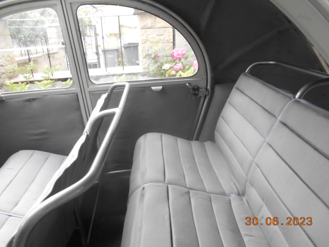

Bien sur les banquettes ...

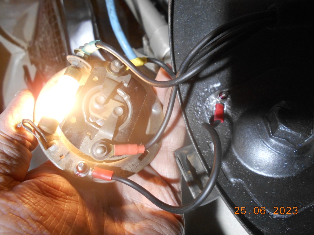

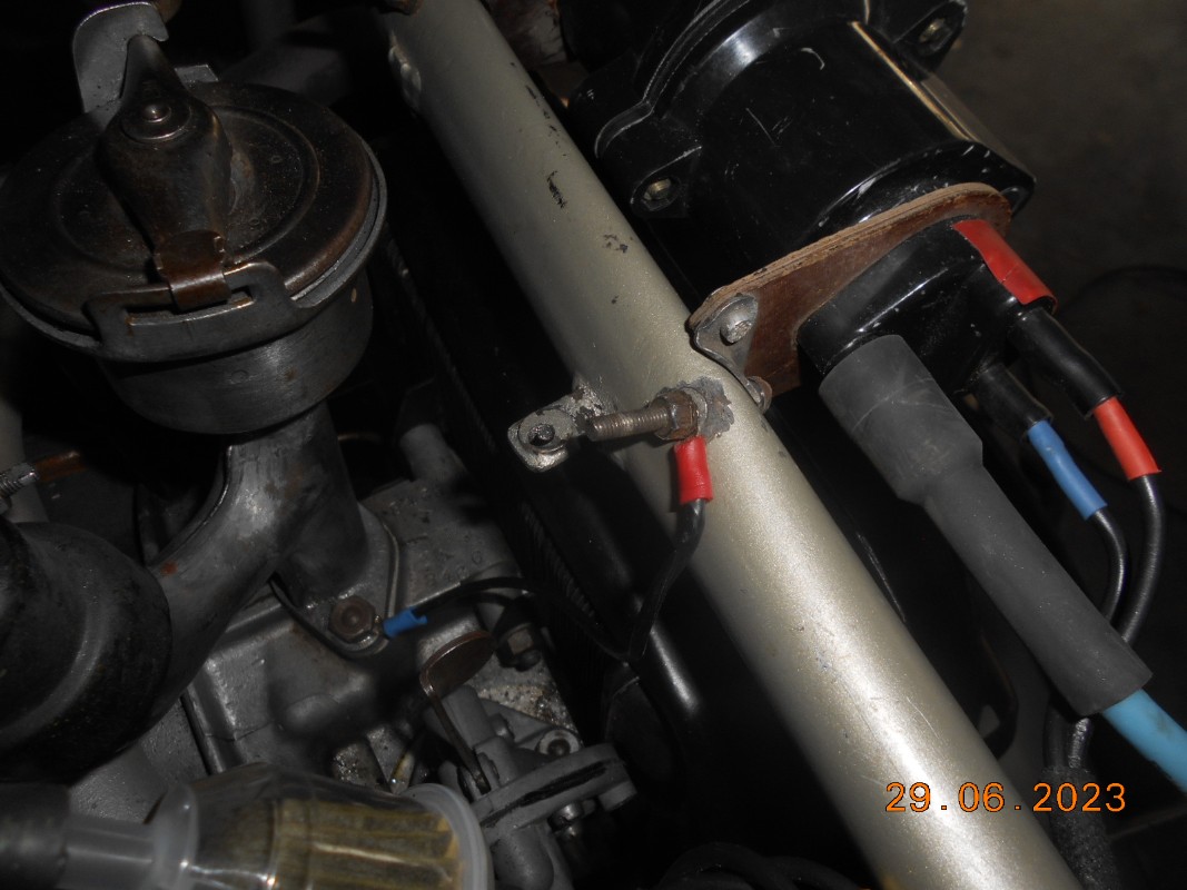

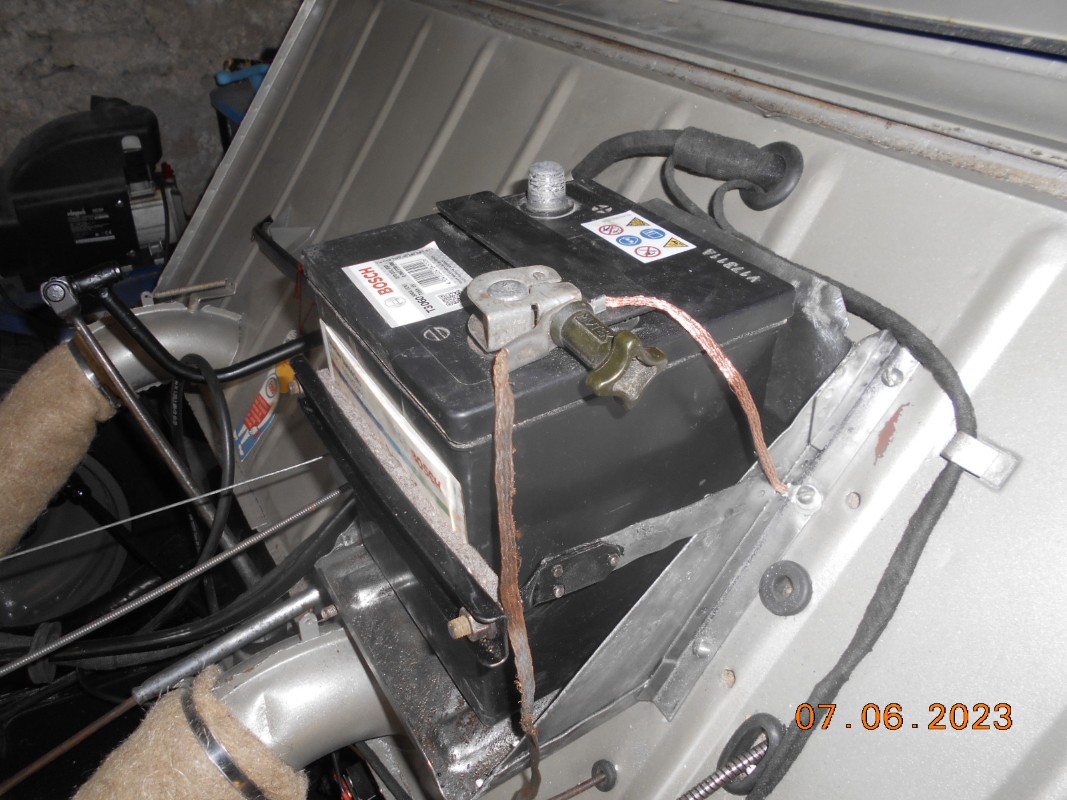

J'ai aussi soigné les masses pour les phares. Masse améliorée entre reniflard et barre de phares, et masses recréées dans les cuvelages de phares pour aller au support d'ampoules...

denis56 a écrit : 04 juil. 2023, 07:35 J'ai aussi soigné les masses pour les phares. Masse améliorée entre reniflard et barre de phares, et masses recréées dans les cuvelages de phares pour aller au support d'ampoules...
Bien vu l'attention portée aux Masses ,
Cela peut éviter bien des problèmes par la suite
Messages : 1605
Re: Remise à niveau 2cv Type A de 52
J'avais même ajouté une masse entre batterie et support batterie avec contacts soignés entre support et caisse, ainsi qu'une masse discrète entre boite et caisse...

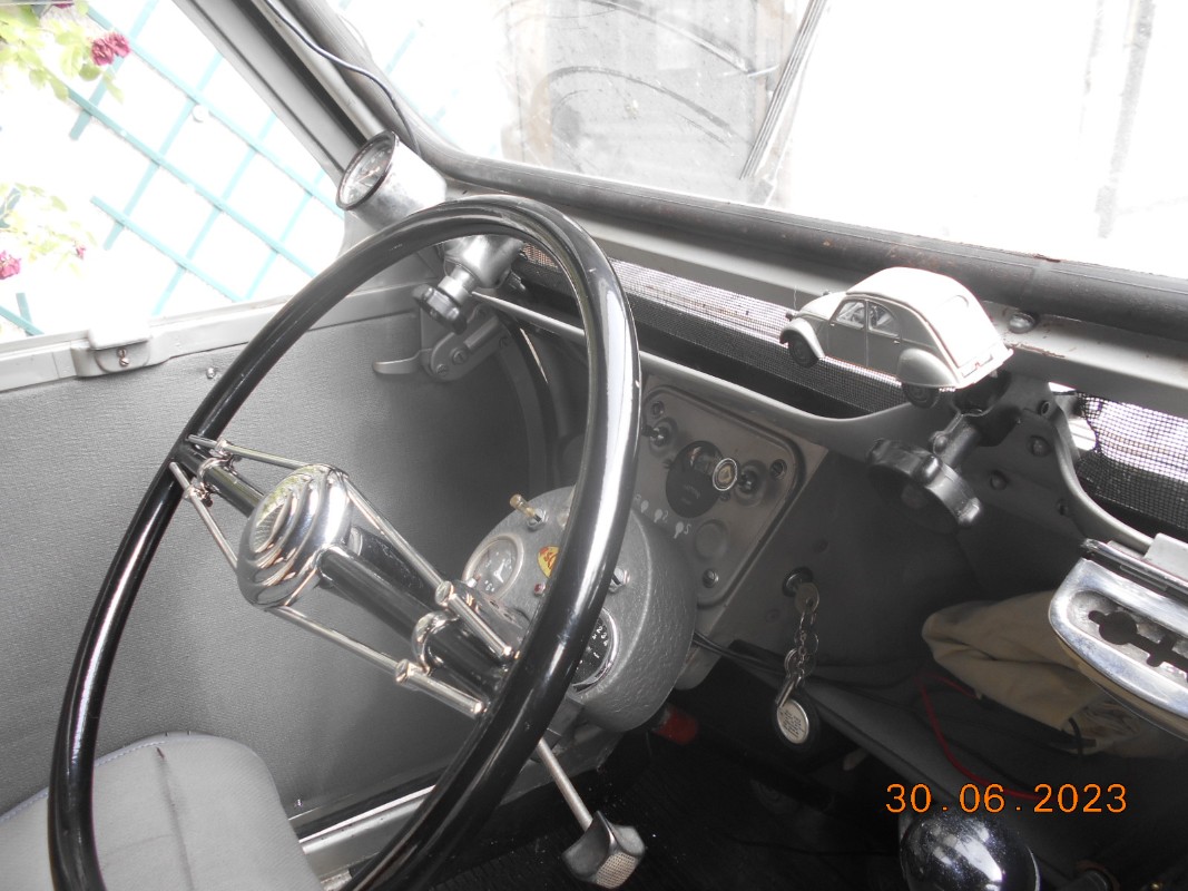

Comme d'hab quelques options !!
Je l'ai même joué façon "tuning" !!
le kit esthétique pour le volant je ne connaissais pas ! Simple et l’effet est superbe :like:

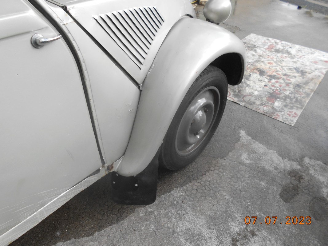

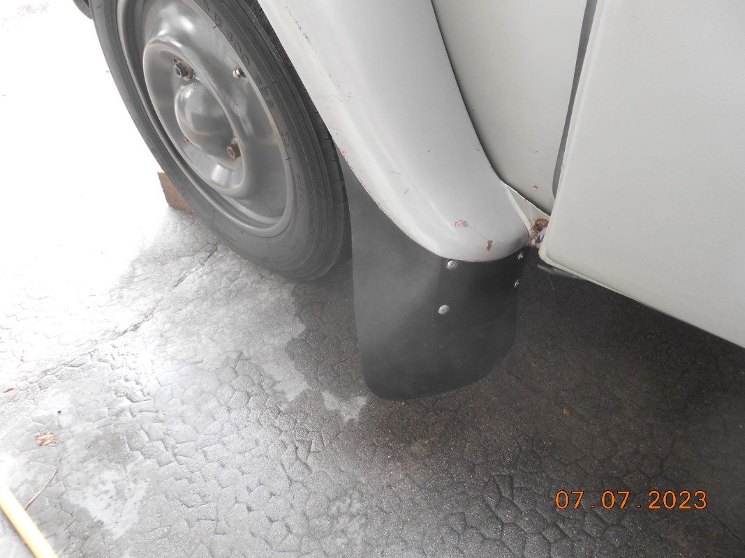

Dernier petit cadeau: Les bavettes !!

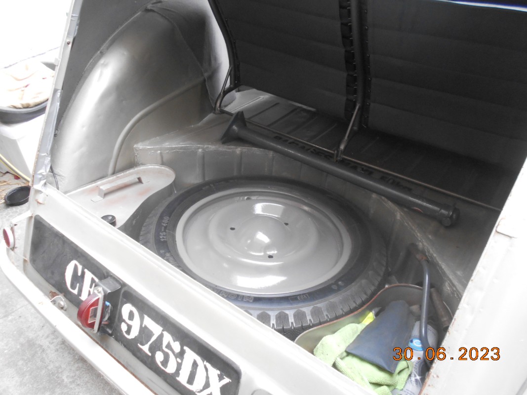

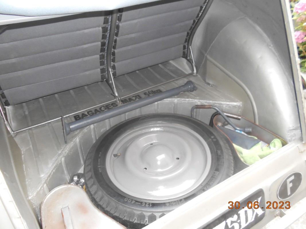

Et bien sur, j'ai rempli le coffre !!

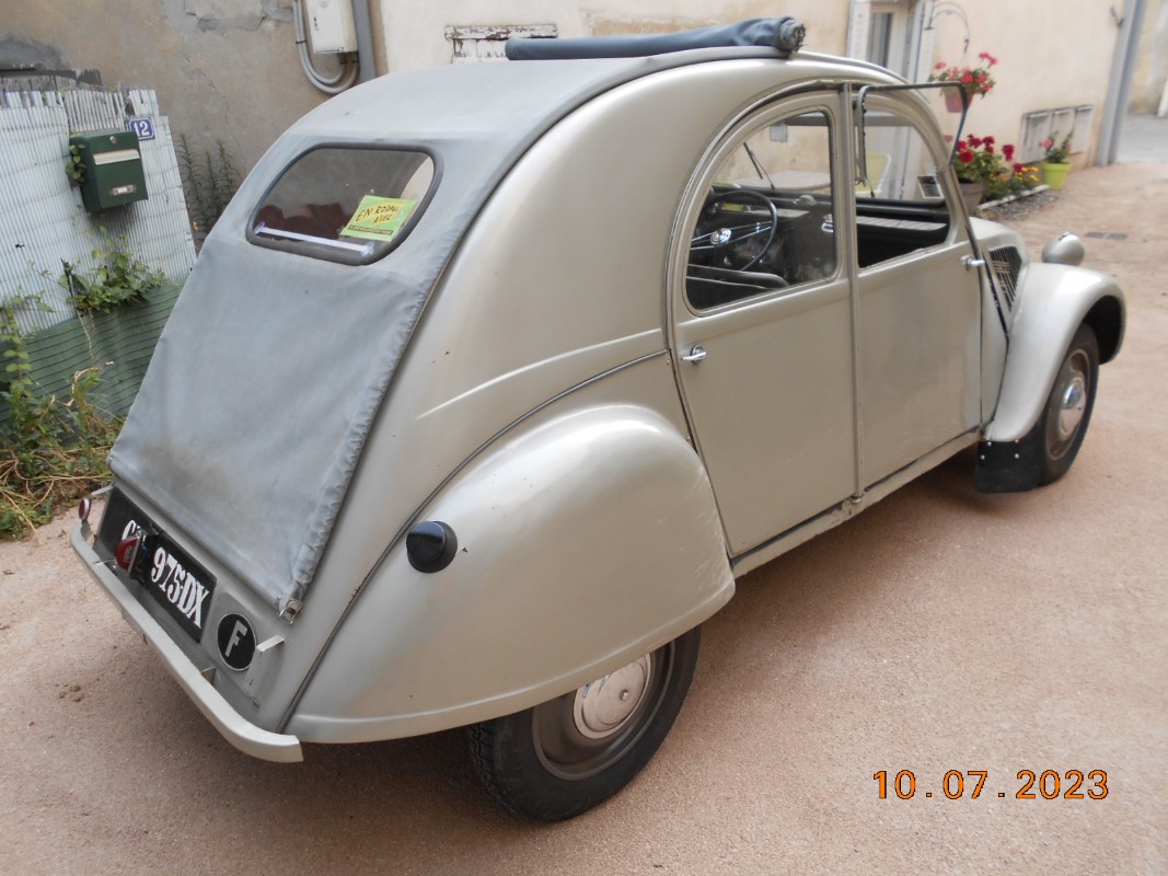

Messages : 1605

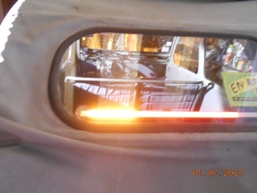

J'ai installé aussi les clignotants pour pouvoir doubler !! :)
Messages : 17348
denis56 a écrit : 18 juil. 2023, 19:03 J'ai installé aussi les clignotants pour pouvoir doubler !! :)
T'as raison, parfois, y'a des tracteurs sur la route !!

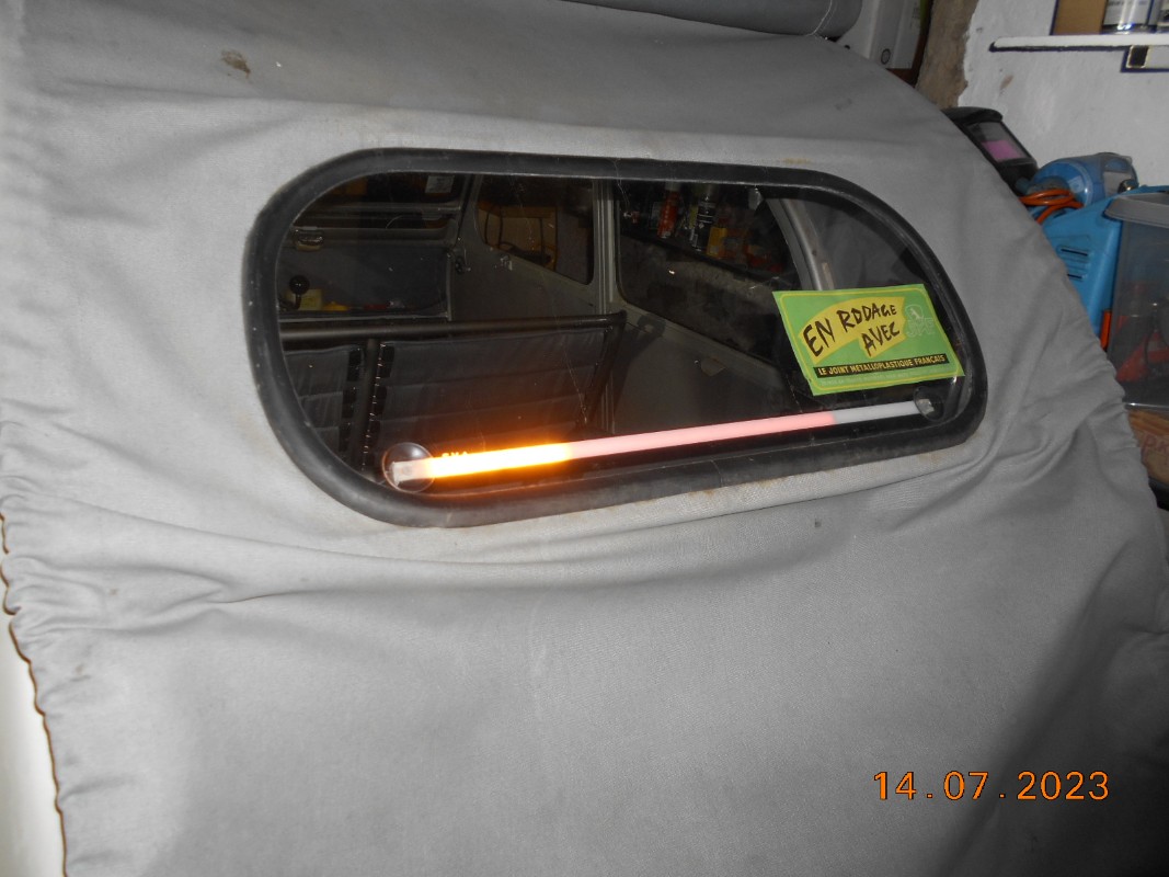

Pas mal le "sticker" d'époque... en "Rodage", je ne sais même pas si les nouvelles générations savent encore ce qu'est un rodage :gnark:

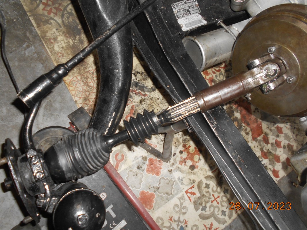

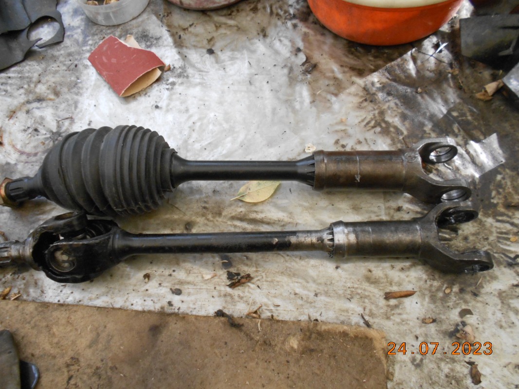

J'ai beaucoup trop de vibrations à 60km/h, et uniquement à 60... Equilibrage de roues ? Peut-être mais impossible à faire...
Je vais donc changer mes cardans et installer des cardans de AZ plus gros mais aussi à double articulation côté roues (options d'époque) ...
Je vais donc démonter les croisillons et changer tout cela... Demis cardans côté boite et cardans coté roues.

Voici des différences de taille !!
En bas le cardan d'origine. Notez son faible diamètre coté fourche...
Messages : 17348
denis56 a écrit : 25 juil. 2023, 07:24 En bas le cardan d'origine. Notez son faible diamètre coté fourche...
Pour ma gouverne, cette différence a une importance ? La section centrale est de toute façon plus fine et serait le maillon faible en cas de pépin, non ?
Messages : 1605
A mon avis la transmission de petit diamètre à moins de dents qui sont moins profondes, et l'usure est bien plus rapide d'autant que le couple appliqué et plus important sur le petit diamètre.
Par ailleurs il est impossible de trouver des cardans homocinétiques de petit diamètre, c'est la raison principale de mon choix. Leur utilisation est bien plus confortable !

Oui sans contexte, tu vas y gagner en confort d'utilisation surtout avec la politique des "ronds points" à la mode ces 30 dernières années.
Messages : 1605
Les âmes sensibles vont hurler au blasphème car moteur et transmissions sont bien différentes de ceux d'origine. Mais je préfère une voiture qui puisse faire des kilomètres et me rendre aux concentrations par la route que plutôt que sur un plateau...
J'ai essayé avec un seul côté de changé, et mes vibrations ont disparu !! Plus qu'à faire l'autre côté !!

denis56 a écrit : 26 juil. 2023, 08:31 A mon avis la transmission de petit diamètre à moins de dents qui sont moins profondes, et l'usure est bien plus rapide d'autant que le couple appliqué et plus important sur le petit diamètre.
Ha oui, bien sûr ! Je n'étais pas du tout sur ce point là ...
Merci pour l'éclairage.
