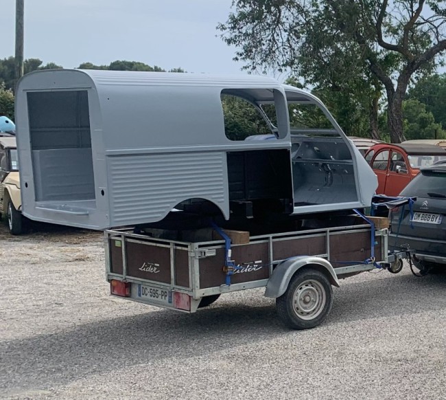

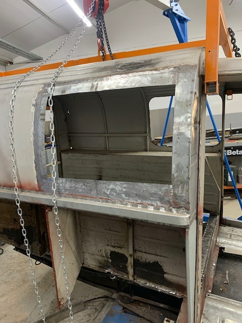

Re: 2cv ak350 devis salés caisse à refaire
qq photos...
- Messages : 9496

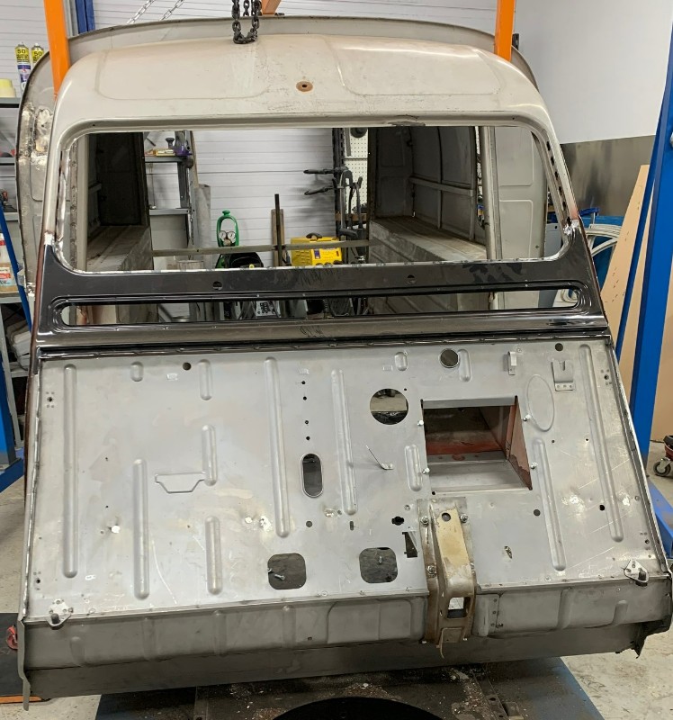

Sympa d'avoir des nouvelles... elle est toutes belle cette caisse
Combien de temps le carrossier l'a gardé?

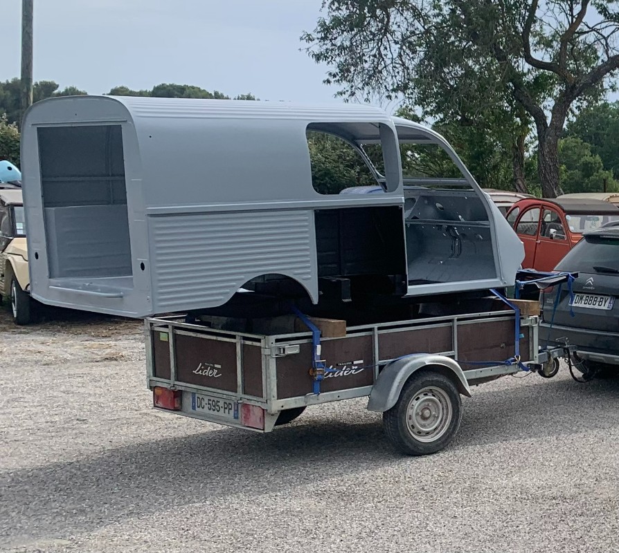

- Messages : 17063
Chouette !! On va la voir rouler dans notre campagne dans quelques temps, alors ...Rognesak350 a écrit : ↑07 juil. 2023, 09:14 Bonjour,

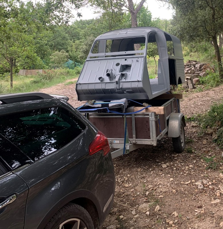

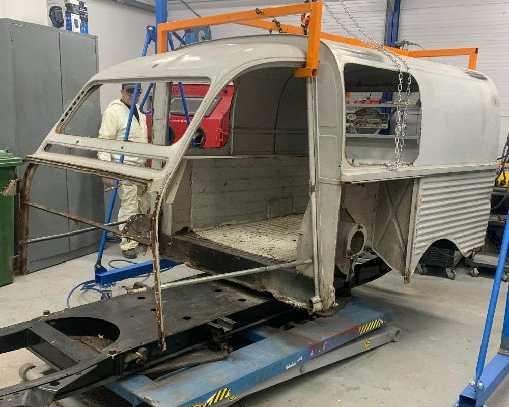

Et voilà la sortie de la caisse de chez le carrossier.
C'est presque une reconstruction! Elle est juste apprêtée, ce n'est pas sa future teinte ...
Plusieurs mois mais je lui ai dit qu'il avait le temps et du coup il faisait entres autres 2cv et méhari.
En attendant j'ai fait le moteur, les trains AV/AR tous les roulements, coniques de bras + moyeu de roue, joints, pivots, crémaillère , rotules direction, freins AV/AR, pots de sus, cardans. Reste les ailes , portes, capot, ailes et joues que je vais essayer de faire. je ne suis pas pressé, je mettrai des photos...
Elle sera quasi comme neuve

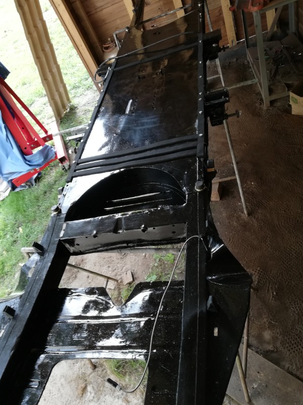

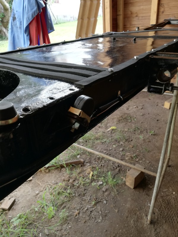

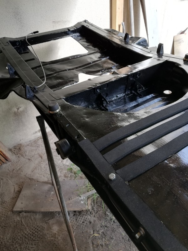

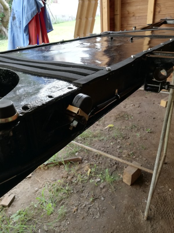

Si quelqu'un sait où se met la mousse entre caisse et châssis sur cette AK 350, je suis preneur.
Si mousse sous les poutres et sous la partie centre niveau AR siège?
- lucky40
- Messages : 3736
- Ma deuche : AK400 76
- Localisation : Haute Lande
J'ai une photo du châssis de mon AK 400 avec les joints de caisse si ça peut t'aider, je pense que c'est le même positionnement sur la 350...
- Rognesak350
- Messages : 30
- Enregistré le : 01 févr. 2022, 18:52
- Ma deuche : 2CV AK 350
- Date de naissance : 09 août 1968
- Localisation : Rognes
Super Merci!

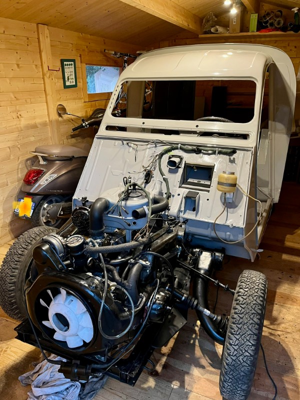

Bonjour et bonne année 2024.
Je mets une petite photo de l'avancement de la restau et je voudrais savoir quelles sont les directions des durits frein départ maitre cylindre pour mon AK 350B 1970 602cc. Maitre cylindre départ de dessus vers AV ou AR? Je sais que selon modèle c'est inversé et comme ce n'est pas moi qui ai démonté... .
- Rognesak350
- Messages : 30
ex:
- Fichiers joints
- téléchargement.jpg (5.5 Kio) Vu 5264 fois
- téléchargement (1).jpg (6.72 Kio) Vu 5264 fois
- lucky40
- Messages : 3736
Un préalable : le système de freinage : sur mon AK 400 , c'est freins à tambours sur les 4 roues.
C'est donc l'ensemble vert, photo du haut, que j'ai acheté en kit complet chez Cipere. sortie sur le dessus du maitre cylindre , le tout en 8 mm.
Attends d'autres commentaires pour confirmation. Bien que je sois quasiment sûr que mon montage correspond au montage d'origine.
- Rognesak350
- Messages : 30
Merci pour ta réponse!

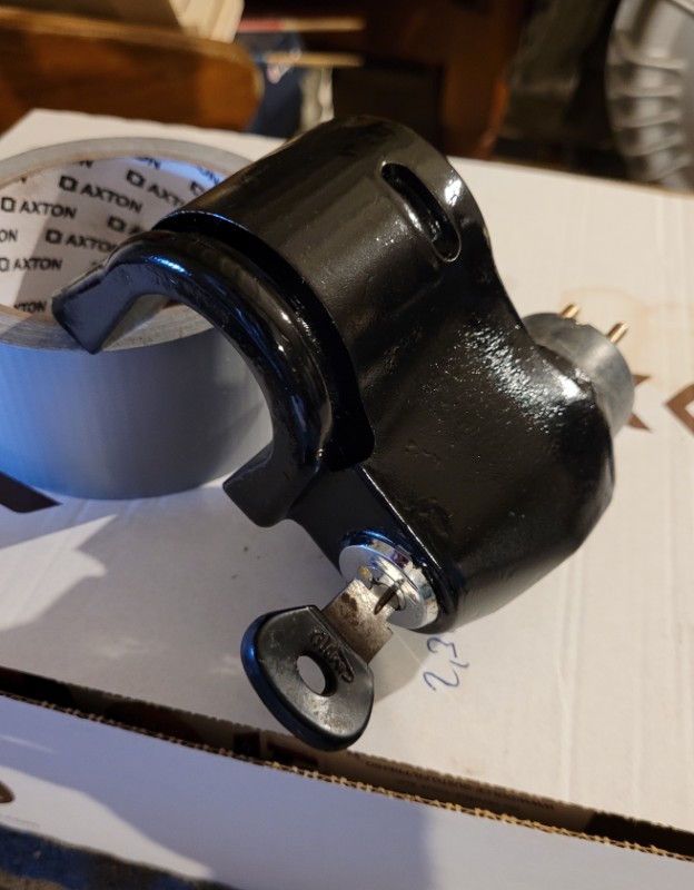

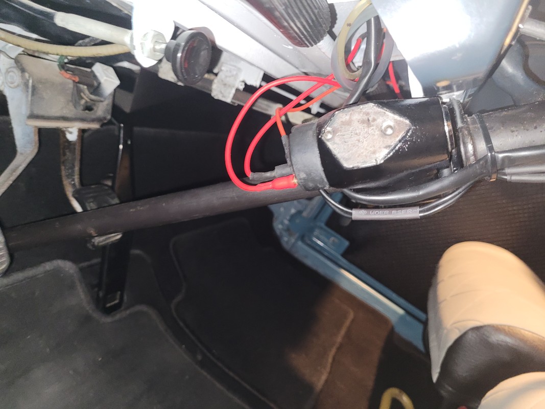

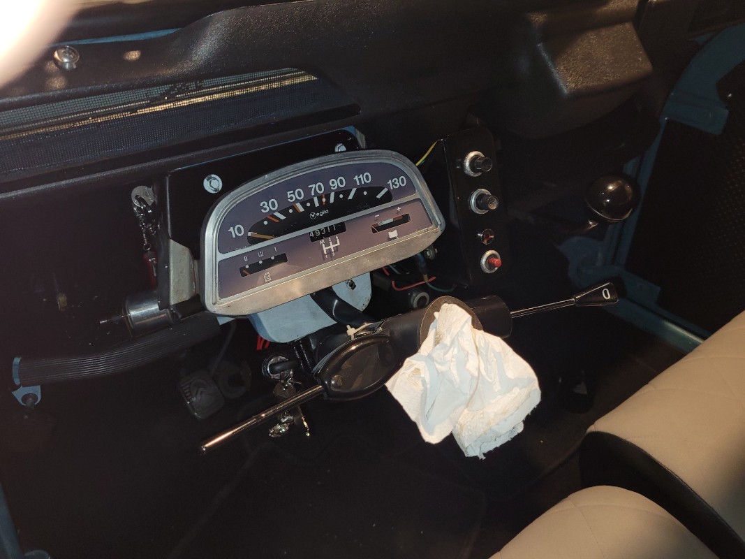

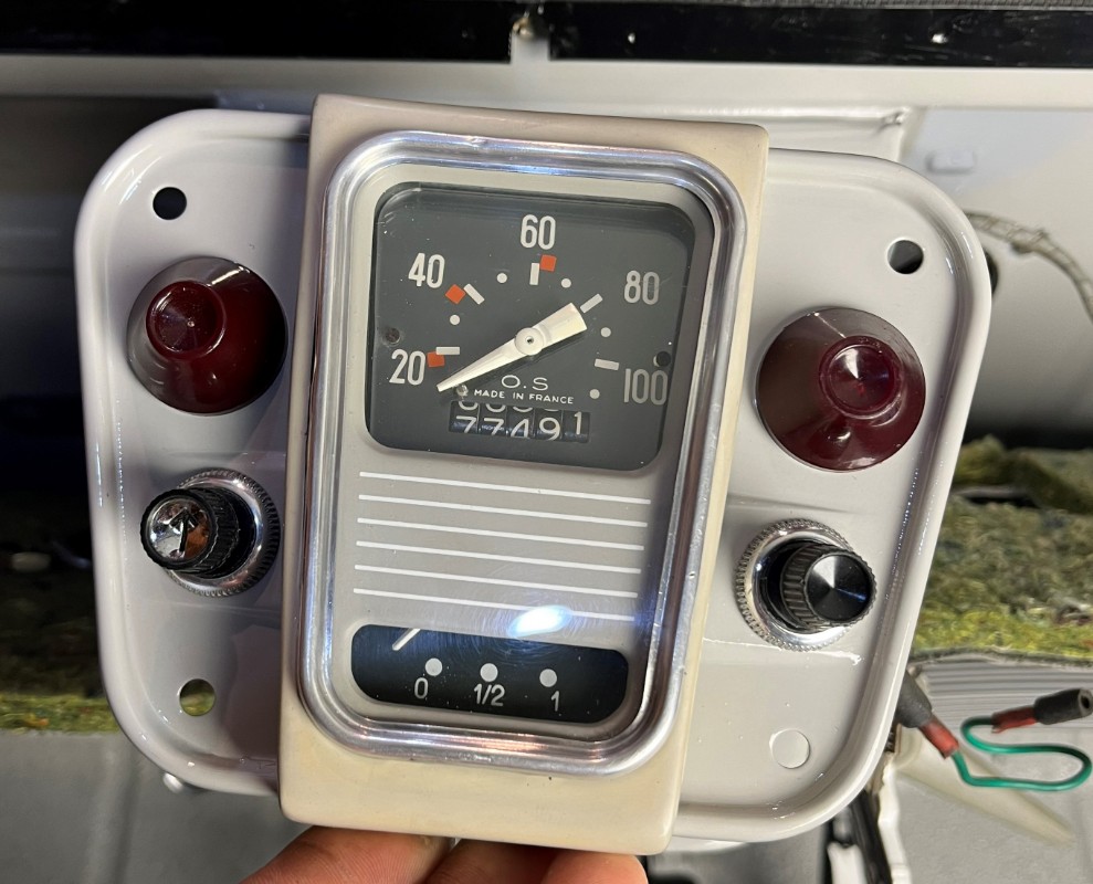

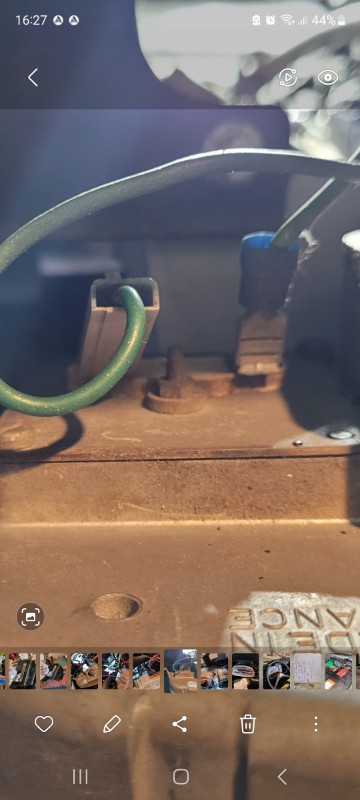

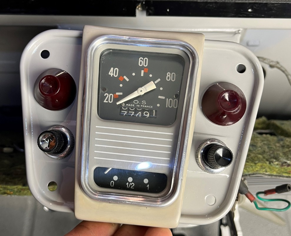

Je reste sur ce sujet car ça concerne toujours ma restau de l'AK 350 B.1970
Je suis en train de remonter et je m'aperçois que j'ai un contact à clé à droite du compteur avec 2 fils à brancher et j'ai aussi le bloc colonne avec contacteur neiman à deux cosses sauf que je n'ai pas de fils pour ce contacteur neiman sur mon faisceau d'origine non bricolé.
Aussi, j'ai une cosse plate fil vert qui reste sans être branchée et était pendante au démontage derrière compteur. fil sertissage origine sans protection sur cosse.
Il me semble que c'est la particularité du dernier modèle d' AK 350 d'avoir les deux contacts, donc deux clés différentes. Bloc colonne et contacteur au compteur.
Il n'y à pas beaucoup de doc sur ce modèle 1970, si vous avez des info...
Merci d'avance
Merci d'avance
- didou04
- Deuchiste confirmé
- Messages : 452
- Ma deuche : 2cv AK400
Je peux pas te dire pour la clef de contact.
Jamais eu de 350.
Pour le petit fil vert sans protection, sûrement la masse du compteur.
Tu dois avoir une cosse libre derrière ta platine compteur sur la partie métallique.
Jamais eu de 350.
- Messages : 9496
Au début des années 1970, la 2cv a avait un Simplex avec contacteur à clé et un démarreur à poussoir sur la platine du tableau de bord. Son rôle est de bloquer le volant et de contacteur.
Le démarrage se fait donc par le bouton rouge Donc une extrémité de ton faisceau est adaptée à une des broches du simplex et l'autre à une des broches du bouton poussoir rouge. Il te reste juste à créer une connexion entre la broche restante du contacteur et celle du démarreur.
Perso pour plus de sécurité, j'ai remplacé le coupe-circuit que l'ancien propriétaire avait installé sur le côté dans le vide poche par un contacteur à clé de 2cv Az

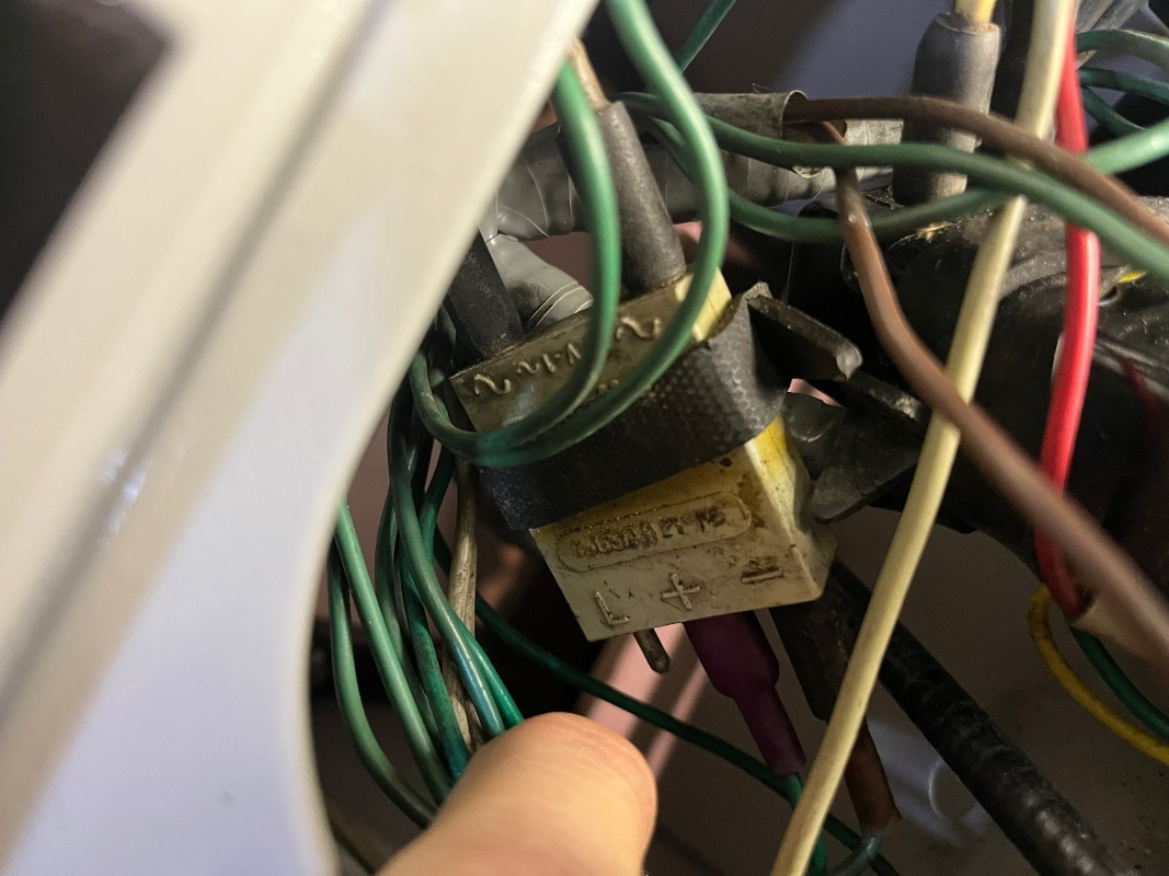

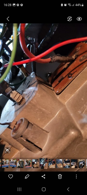

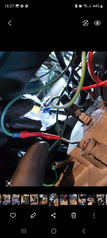

- Messages : 9496
En ce qui concerne les branchements derrière le compteur. Je te mets les photos lors de mon démontage.
Vu l'état, j'ai refait la quasi-totalité des connexions. Bien sur cela vaut si tu as un grand compteur mais le faisceau doit être équivalent.
Ps ma voiture à un faisceau d'avant 1973.
- Rognesak350
- Messages : 30
Merci Eric pour tes réponses et photos!
Bon, mon compteur n'est pas le même effectivement et d'ailleurs je ne trouve rien comme info sur ce compteur et notamment le voyant rouge de droite .
Pour le contact colonne Soit je tire deux fils soit je vire le bloc neiman.
Pour le fil vert je n'ai rien pour le brancher et j'ai cet autre fil vert repéré rouge qui part du voyant et qui doit aller sur ce bloc blanc avec fil manquant. Centrale cligno ??
- Messages : 9496
C'est un tableau de viandes années 60.
Peut-être que les possesseurs de Az et autres Azam pourraient t'aider
L'ancien propriétaire avait justement viré le Simplex, j'ai mis un moment pour en trouver un pas trop cher et fonctionnel.
Je l'ai rénover avant de l'installer.

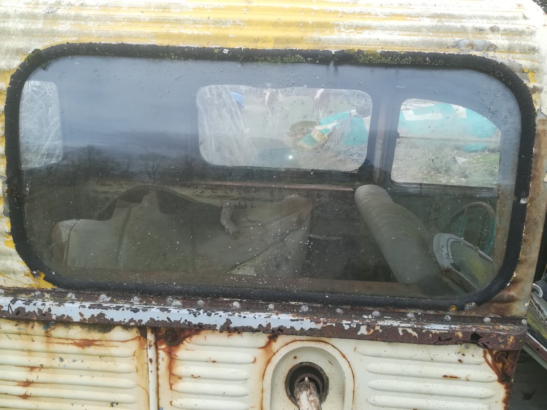

Voir photos site pour joints à commander et photo de mes portes..
Merci :-)
Je voudrais savoir si les joints de portes arrières AK350 (les dernières) et AK 400 sont identiques avant de commander.
Merci :-)
- Fichiers joints
- vitre AR 2cv.jpg (74.45 Kio) Vu 4834 fois
- citroen-2cv-camionnette-la-piece-joint-soude-glace-laterale.jpg (39.62 Kio) Vu 4834 fois

Désolé pour la latence : j'ai des photos des branchements de mon ex AK350 (Didou04 s'en occupe maintenant)
Les photos avant démontage : Si nécessaire, j'ai encore mon dossier photo complet AVANT démontage :-D
- Poyducotam
- Messages : 758
Bon, mes photos ne s'affichent pas...
Je vais trouver autre chose.
