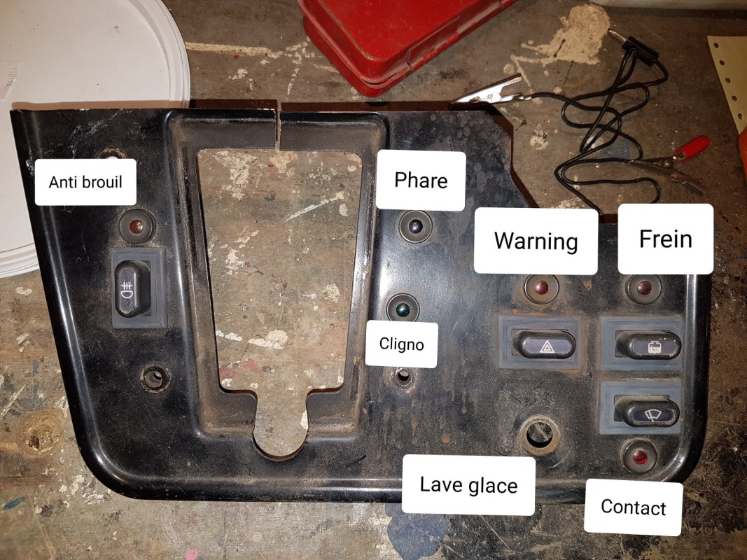

J'ai hérité d'une deuch en pièces détachées et étant novice je me galère un peu.
Donc voilà cf, la photo il me manque des éléments pouvez vous me dire :
- quels sont les éléments manquants
- Ou puis je les trouver
Merci de votre aide

Pour répondre à ta question, je dirai :
- Le compteur !
Ensuite, en fonction des années et des modèles :
- un voyant de phare bleu
- un voyant clignotant/feux de détresse vert
- un inter anti-brouillard et son voyant sur le côté gauche
- en bas à droit en général le voyant de pression d'huile
... bref plein de possibilité.

C'est cool merci, je vais commencer par aller voir le modele ça nous en dira plus.
Pour ma part je n'ai pas de bouton carré.
en effet je vois qu'il y a pas mal de possibilité

Re: Help tableau de bord de 2cv
C'est un 2cv6 le châssis correspond à la référence azka
Ca vous parle ?

Si tu regardes mon profil : 2cv6 SPECIAL AZKA
Le TdB dépend donc du modèle et de l'année.
