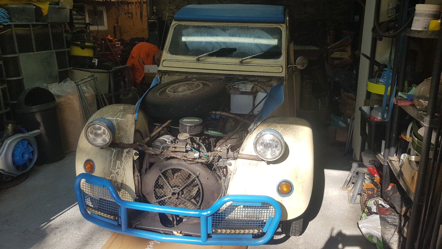

Salut !
Bon ça y est , les choses sérieuses commencent !!!
Place au démontage, netoyage, évaluation des dégâts, puis établissement de la liste définitive des pièces nécessaires !
Le pus compliquer seras d organiser l espace disponible pour stocker la deuch partiellement en kit ! :gnark: :fou:
Mais je commence dans les bonne conditions... j ai pensé a déposer le capot avant de rentrer la voiture dans mon garage ridicule !!!
Ainsi que de placer judicieusement mon futur moteur+boite a proximité de leurs emplacement définitifs !
Il me reste plus qu'a exercer une pression légère mais constante, sur ma femme pour la motiver a s'occuper du meuble "mado" qui prend toute la place dans la remise au fond du jardin pour entamer le démontage et le stockage des pièces dans de bonnes conditions ...
Bon WAF oblige ... c'est pas gagné, il vas falloir jouer finement a coup de fleurs !!!
Ps:
Pour ceux qui se pose la question ... la roue de secours sous le capot avec son support dédié ... est une de mes meilleure trouvaille sur leboncoin pour 30€ et donc, indispensable pour ceux de ma génération pour qui il est INCONCEVABLE de rouler sans une sono digne de ce nom !
Bref ... hop ... la roue de secours sous le capot puisqu'il y a la place pour y installer une table de pique-nique et faire un barbecue !!! ... Et l’emplacement de la roue de secours dans la malle deviens libre pour installer un caisson de basse amplifié sans sacrifier l'espace disponible aux courses ( ou aux packs de bières pour le pique-nique ! ) ...

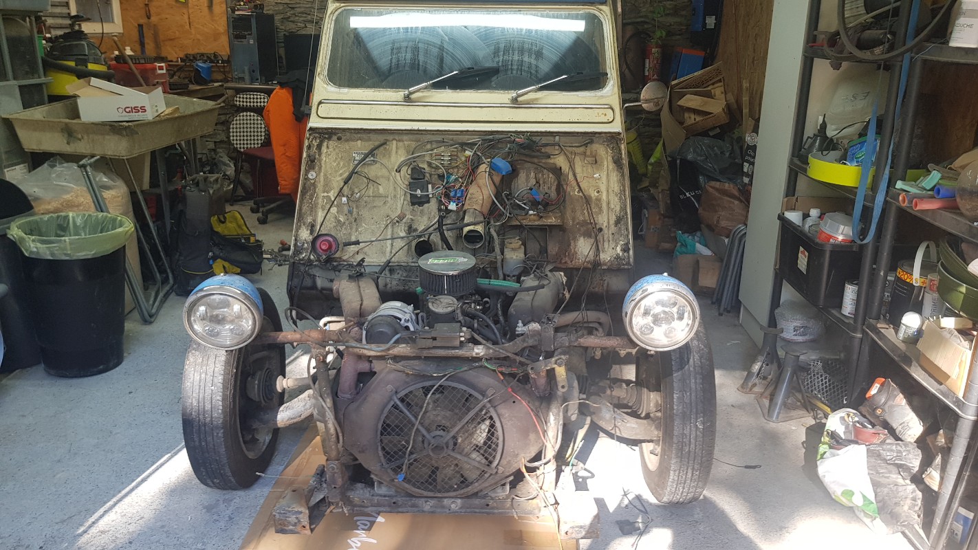

J avance... le moteur sera déposé cet aprèm !
Et avec tout ça...

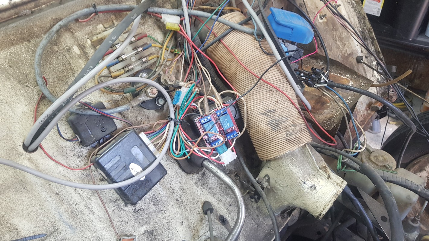

Gros boulot en elec aussi !!!
Car avec toutes mes bidouilles electronique Diy... je vais tout déposer et tout refaire au propre !

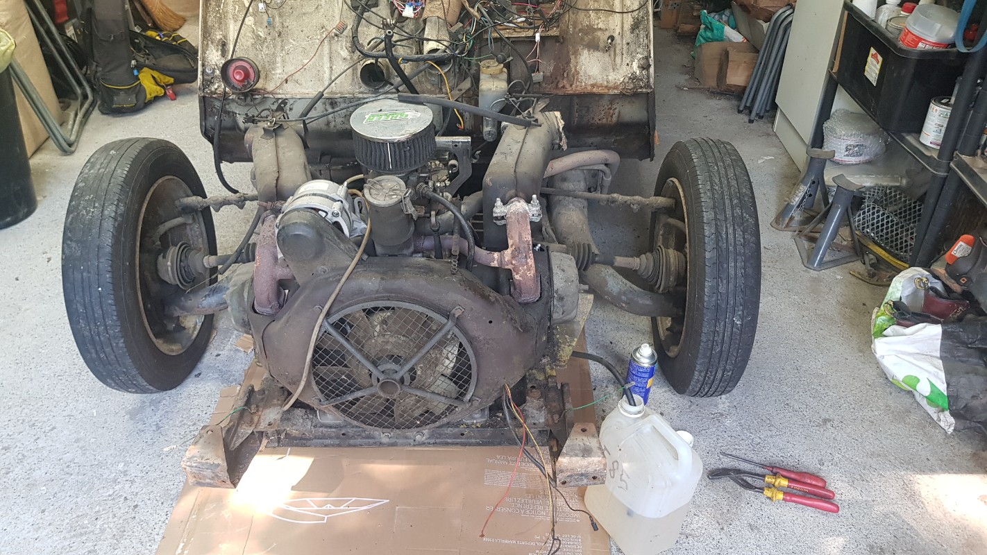

ENFIN !!!!!
Je me souvenais pas avoir autant galéré sur ma première deuch quand j était plus jeune !!! :D
Du coup je garde la boite pour demain... la j ai trop chaud !!!

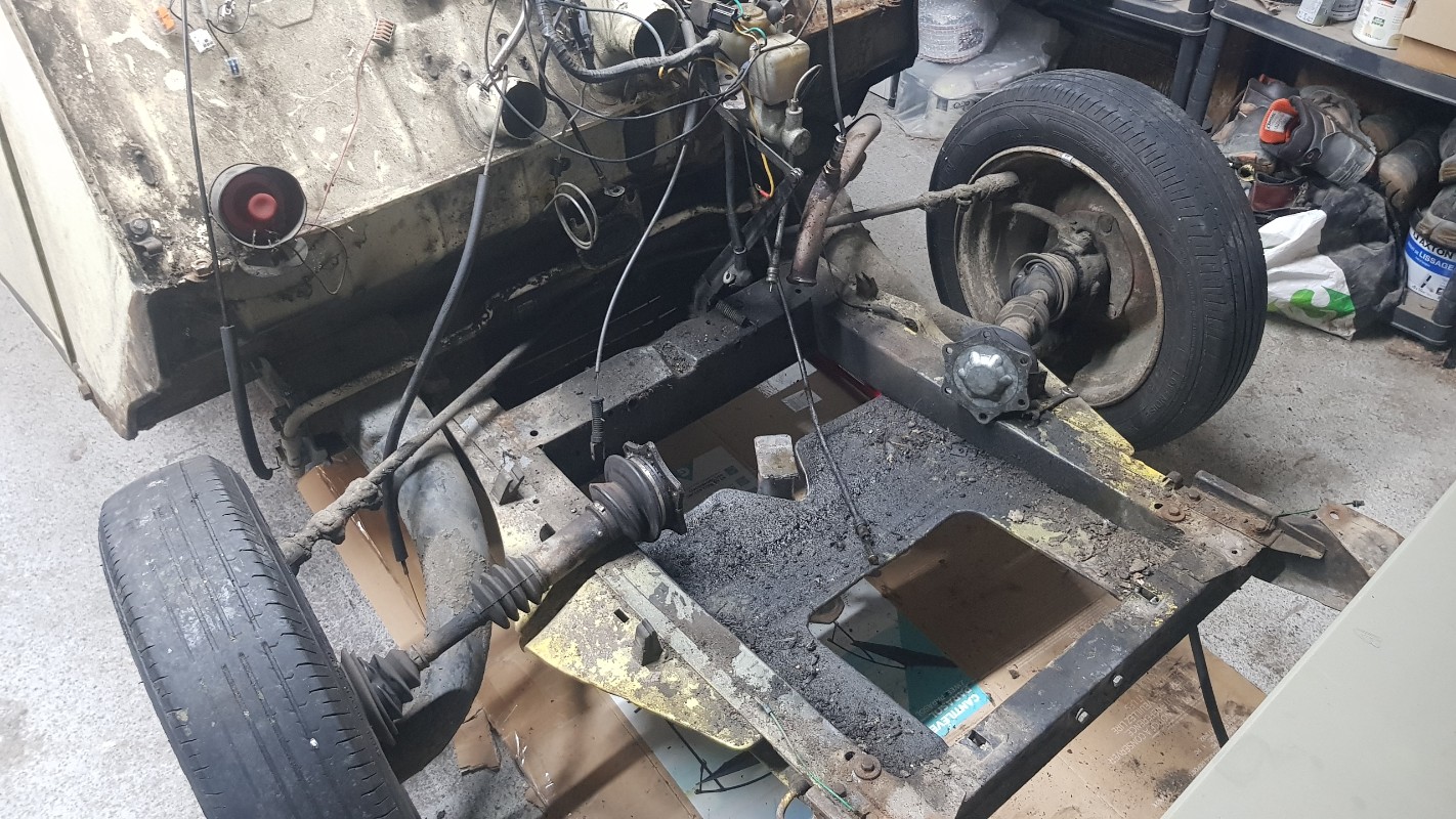

Boite déposée !!!
J etais debout a 4h du mat ... c est plus agréable de travailler a la fraîche ! :gnark:
Bon par contre, j ai un peu peur pour mon nouveau moteur...
A la main il a de la compression, mais moins que mon moteur d origine :larmes:
Bon je vais quand même tenter le coup de le demmarer comme ça sans le monter dans la voiture...mais j ai peur d être obligé de deculasser et faire au moins une segmentation.
Je croise les doigts !
