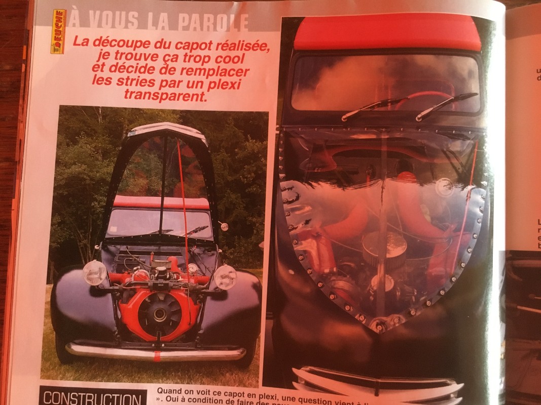

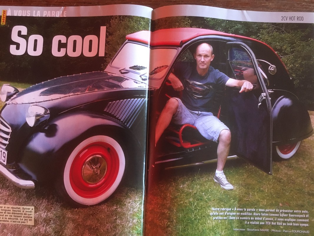

akoirium a écrit : 27 juil. 2023, 06:54 Et puis de toute façon ... un capot de 2cv en plexi ca n'existe pas il me semble :gnark:
MDR j'imagine la 2cv kéké tuning fast and furious !
:cafe: houla !!! tu parles trop vite , bien sûr que ça existe , il faut que je remette la main sur ce magazine , photo demain .
Messages : 3331
Voilà.

Ha oui !...
Jolis !!! Ca claque !!! ;)
Messages : 7106
Y a aussi Méhari Évasion, qui a une Méhari toute transparente, à la place de la carrosserie en abs ;)
