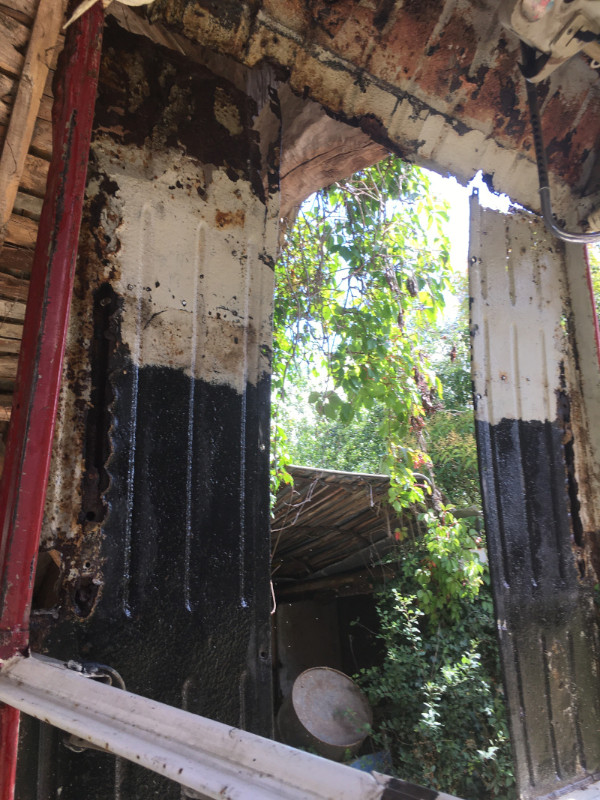

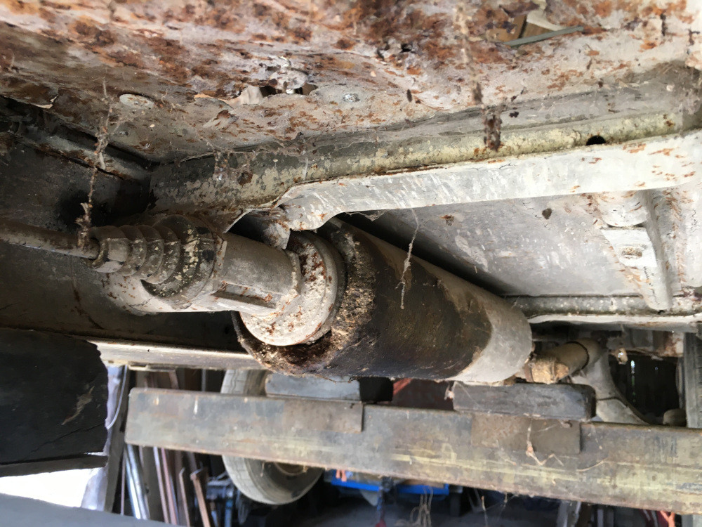

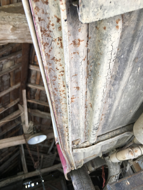

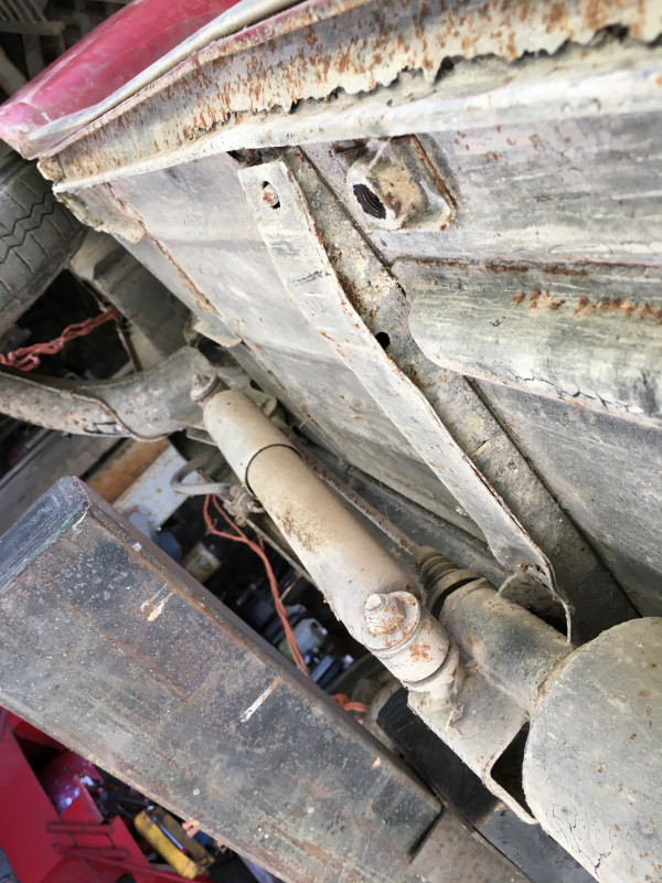

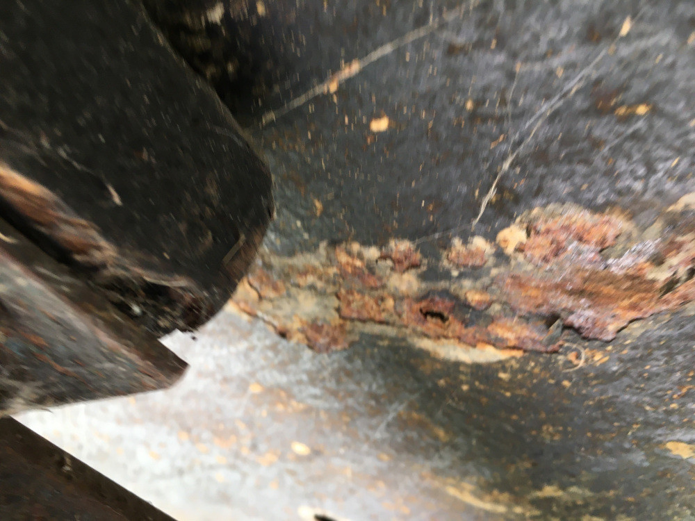

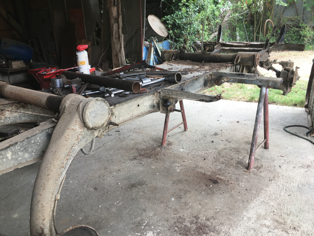

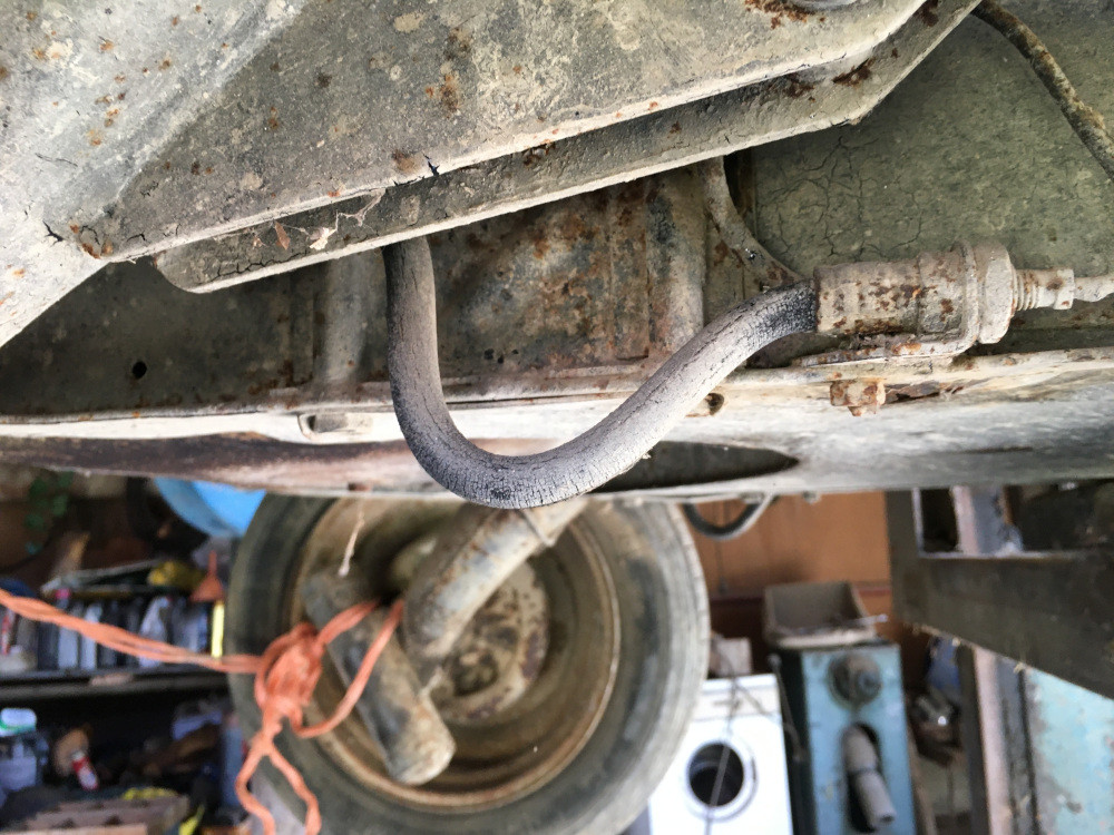

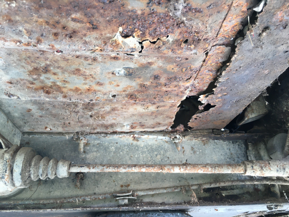

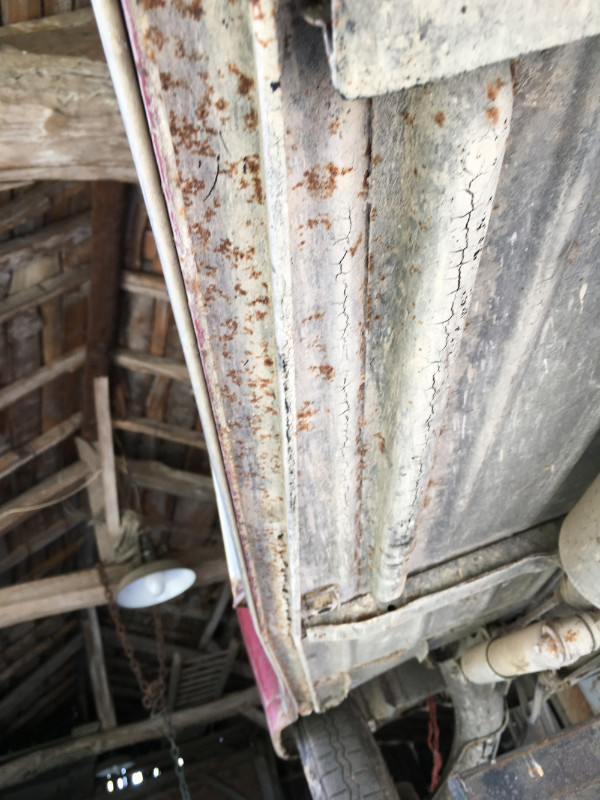

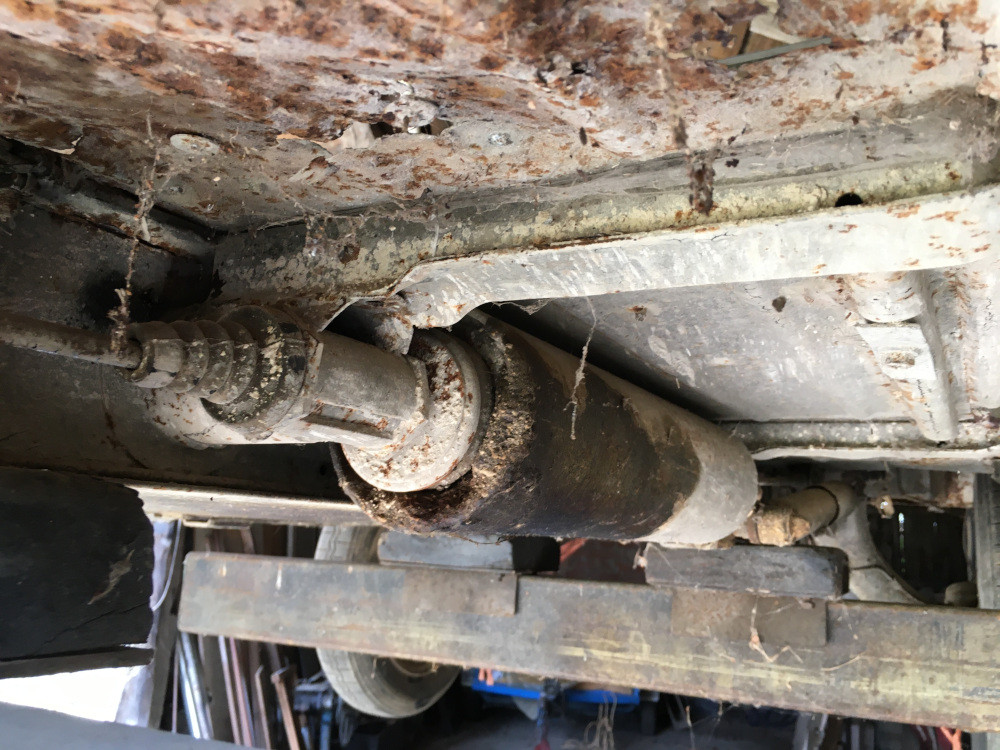

Ce matin, j'ai commencé à travailler sur ma 2CV.
J'ai donc enlevé les ouvrants (portes, capot, couvercle de malle, capote, sièges..), puis dérivé les tôles, sur-tôles et autres rapiéçages posés au fil des ans...
Fallait-il qu'elle soit fiable, cette 2CV, pour avoir réparé les planchers aussi souvent.

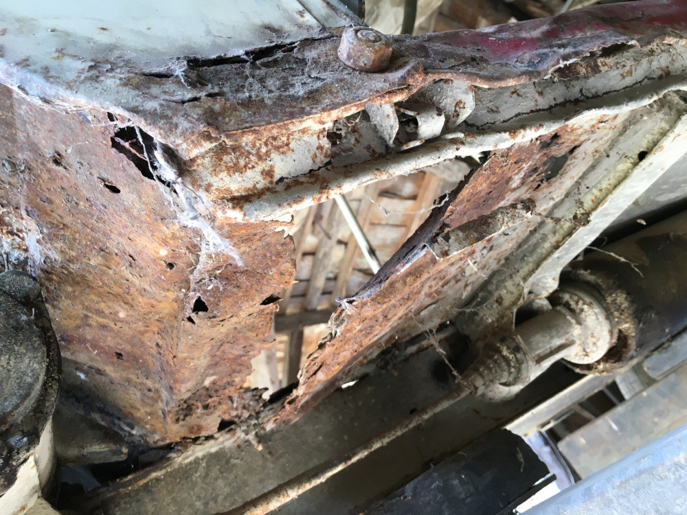

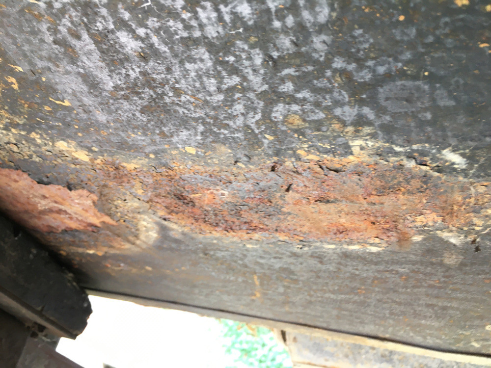

Bon, comme il fallait s'y attendre, le résultat est assez terrifiant.
A vous de juger sur pièces, mais je pense que je vais commander :
- les deux planchers
- les deux bas de caisse
- la tôle des pédales...
Et un poste MIG ;-))
Dans les prochains jours, je vais déposer la coque, puis découper la tôle centrale du châssis, au moins pour en traiter l'intérieur et vérifier s'il est sauvable..
J'ai un petit endoscope, j'ai introduit la caméra par un petit trou du châssis, et j'ai pu voir... surtout de la paille, comme si des bêtes avaient niché...
Si vous avez des conseils, n'hésitez pas !
Merci, bon week-end !

Saliut JP
Du boulot, beaucoup de boulot mais du classique pour une Deudeuche...J'ai tout fait sur mon AK 400 au MIG vendu chez LIDL en fil fourré de 6 mm après avoir soudé au gaz sur mon AZAM quelques années auparavant...Une fois qu'on pris le coup de main c'est acceptable comme soudure. L'apparence est moins bien fini qu'avec un poste au gaz mais pour des soudures qui sont non visibles c'est parfait...et c'est facile à utiliser si on respecte les paramètres de soudage.
En tous cas bon courage. Profites bien des posts déjà édités sur le remplacement des planchers et travaux de restauration de la caisse et pour une trentaine d'euros, je te conseille vivement le N° 44 de la revue 2cvXpert qui traite en large, en long et en travers et en détails des travaux de carrosserie de la Deuche : une bible !

Salut Lucky, merci pour tes conseils !
J'ai le tome 2 qui contient la compilation des articles de l'excellent 2CV Expert. Effectivement, la procédure de remplacement des planchers et des bas de caisse est clairement détaillée.
Là, je suis en train de choisir le poste MIG...
A suivre, merci !
La semaine prochaine, je décoquerai !

Euh !!! t'as oublié de commander le plancher pédales dans ta p'tite liste et une palette de courage parce que là ... il y a un peu ( beaucouup ) de boulot !!! Que la force soit avec toi .
- François44
- Messages : 1147
Re: Etat des lieux
Non il ne l'a pas oublié!
Je suppose que tu as voulu dire 0.6mm...

Bonjour à tous, merci pour vos réponses !
@RICMAN41 : quand j'écrivais "tôle des pédales", c'est du plancher dont je voulais parler... Plus les triangles inférieurs latéraux, et autres détails... Que j'oublie !
Je pensais plutôt acheter ces pièces chez le marchand qui stipule qu'elles sont "d'origine" et pas adaptables...
Je n'ai pas envie de compliquer les choses... Un avis ? Merci
@ Deuchémoi : oui, j'avoue que pour moi, tout est nouveau, côté carrosserie.
Je prends les choses comme un jeu, et/ou comme l'acquisition de nouvelles compétences... Du courage, de l'obstination parfois, j'en ai à revendre..
Du temps aussi, même si je le partage avec mes amis, mon épouse, mes enfants (quand ils sont là !). Je suis conscient que ce chantier va durer, qu'il y aura des phases de réflexion, d'étude, de calculs...
Franchement, si je voulais conjuguer efficacité et assurance de résultats corrects, je commanderais tout de suite, une caisse et un châssis neufs... Sans hésiter une minute...
Je me demande d'ailleurs, quand je regarde le prix des bouteilles d'Argon chez Air Liquide, du volume de gaz nécessaire pour réaliser toutes ces soudures, en sus du temps d'apprentissage d'un poste MIG ou TIG, en ajoutant l'achat du matériel et des pièces, si je m'en tirerais pas, au final, pour moins cher...
Je vais poursuivre ces travaux à mon rythme.
Prochaine étape : décoquage, puis apprentissage du dépointage des points de soudure (forêts de dépointage commandés ici : https://www.hbm-machines.com/fr/p/ensem ... points-hbm
Bien sûr, je vous tiendrai au courant, en photos, des résultats...
Merci encore pour vos messages, vos remarques, vos avis !
Bon dimanche à tous !

Oui bien sûr, 0.6 mm !
@JPA_47
Vu le prix de la caisse et du châssis en neuf, je pense que la solution de tout faire soi-même est quand même la solution la moins onéreuse même si effectivement le coût de location d'une bouteille argon et l'achat du gaz qui va avec n'est pas négligeable...je l'ai vécu lors de la restauration de l'AZAM car c'est ce que j'avais fait mais au final le prix du poste soudure dans ces conditions reste acceptable ( de mémoire j'avais payé une location annuelle de la bouteille de 4 m3 pour 100 euros et l'achat du gaz environ 85 euros.) J'ai gardé la bouteille 1an et demi et repayé 100 euros pour l'année supplémentaire. soit environ 300 euros pour souder au gaz...J'ai rendu la bouteille lorsque j'ai terminé la phase soudure. Pour l'AK 400 je suis passé au MIG à fil fourré comme j'ai dit, c'est moins beau, peut être moins résistant à la longue du fait que la soudure n'est pas protégée par le gaz...mais c'est moins d'ennuis et moins de technique de soudure à mettre en œuvre...
@JPA_47

J'ai essayé le poste de soudure à fil fourré de chez L..L chez un copain : une catastrophe !!! Impossible de faire de jolies soudures, que des boulettes !
Et je lui avais demandé de remplacer la bobine de fil d'origine par une bobine de fil de marque, comme je l'avais lu sur ce forum, si je me souviens bien...
Bon, je ne sais pas souder...
A ma décharge, je pense que la pièce était trop grosse pour la puissance du poste...
Ce genre d'annonce ne me déplaît pas, il y a même la bouteille de gaz vendue avec : https://www.leboncoin.fr/outillage_mate ... 657438.htm
Une affaire, selon vos avis ? Et il n'est pas trop loin de chez moi, en prime...
Bon dimanche, merci à tous

@RICMAN41 : ne t'en fais pas, moi aussi, je lis parfois vite... Et je n'avais pas explicité mon propos !
J'ai un poste TIG : https://www.leboncoin.fr/outillage_mate ... 371086.htm
Mais il faut une bouteille d'Argon en plus, et je crains de ne pas avoir les compétences nécessaires pour souder au TIG, qui serait plus difficile à maîtriser que le MIG...
J'ai trouvé une soudeuse par points ARO à vendre chez un garagiste à la retraite.
https://www.leboncoin.fr/equipements_in ... 533807.htm
Plus simple, semble-t-il, à utiliser que le MIG, même si je comprends bien qu'il faudra une propreté absolue des tôles, et que, malgré les bras assez longs, la pince ne pourra pas être utilisée partout sur l'auto...
Je pense que je vais l'acheter, car pour 300 €, je ne pense pas faire une mauvaise affaire, de toute façons...
Merci pour vos conseils, avis, et... mises en garde !

La soudeuse par points est indispensable mais ne fait pas tout malheureusement. Elle ne remplace pas le poste à souder MIG ou TIG mais complète la panoplie des outils de soudure auxquels je rajouterais la soudure au poste oxy-acétylène pour le brasage qu'on trouve surtout pour la jonction de certaines tôles entre elles ...Si tu as du 380 volts vas-y, c'est une bonne affaire. Attention si tu n'as que du 220 volts au garage...tu ne pourras pas utiliser cette soudeuse par points.

Oui, j'ai un réseau triphasé, centenaire mais fonctionnel, avec 15 ampères.
J'ai aussi un poste MIG en vue...
https://www.leboncoin.fr/outillage_mate ... 893348.htm
Peut-être mieux ?
Difficile de choisir...
Merci !

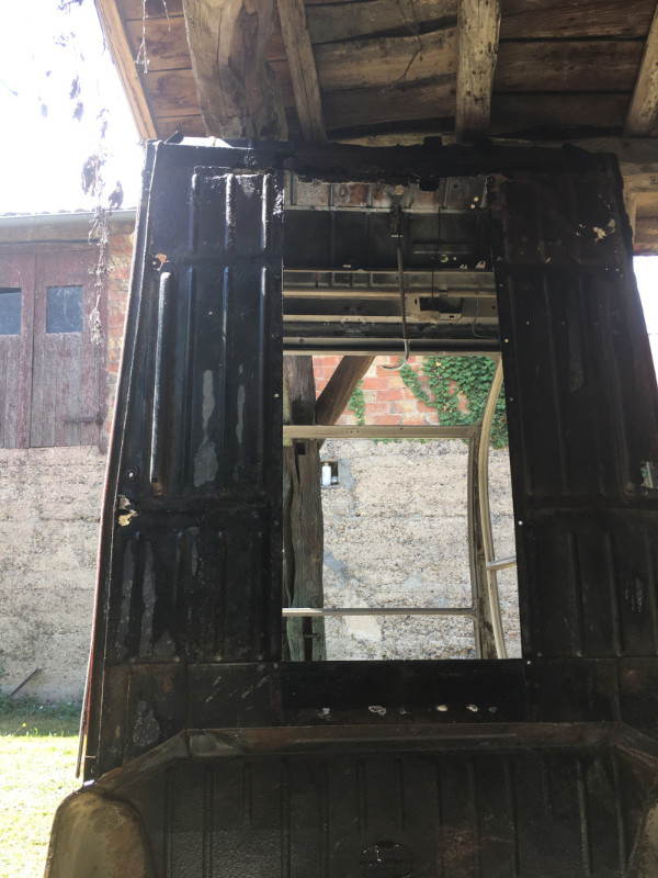

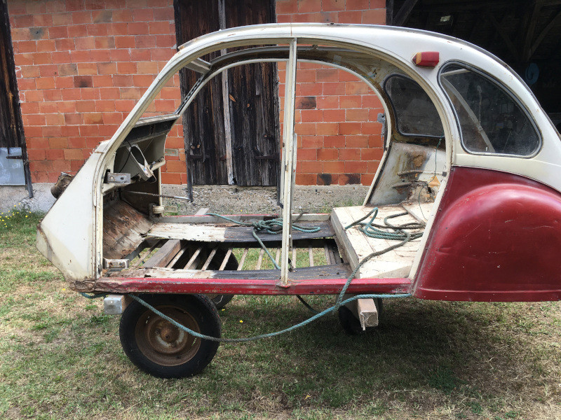

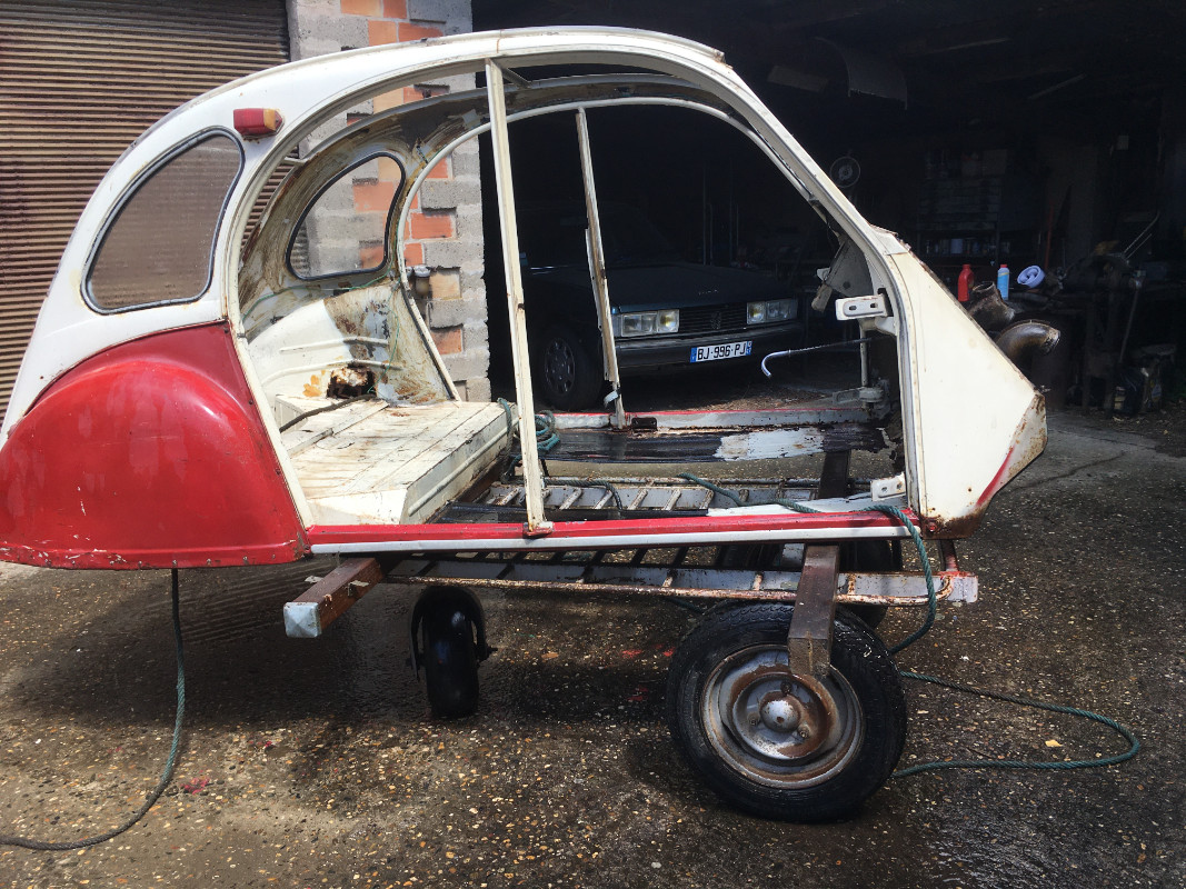

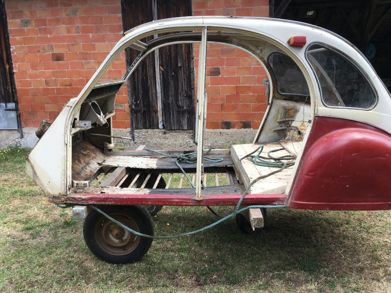

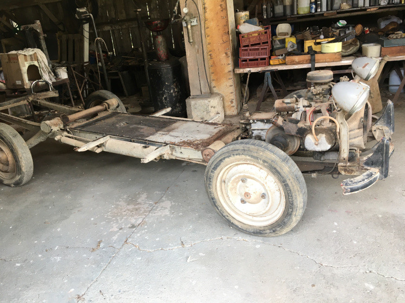

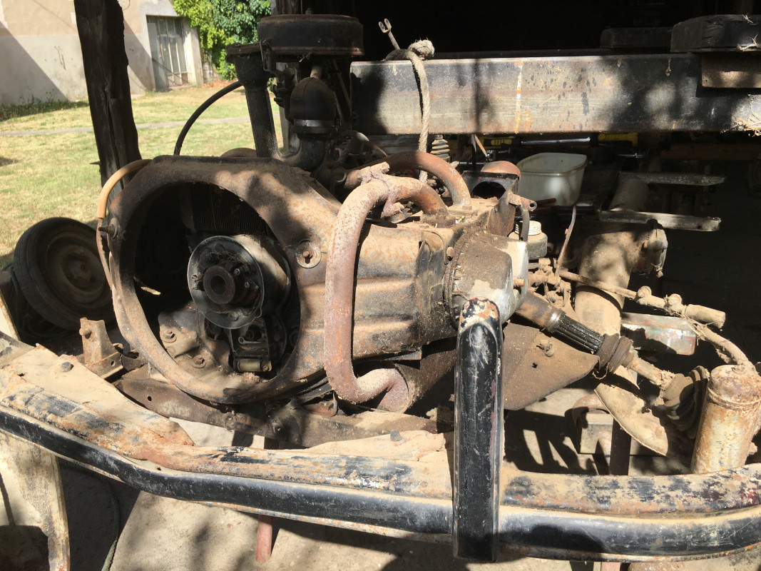

J'ai un peu avancé dans mes travaux ce matin.
Franchement, pour ceux qui hésitent, la dépose de la coque n'est pas bien difficile. J'ai surtout bataillé avec deux vis inaccessibles pour les couper avec la meuleuse, celles au niveau des fixations centrales inférieures des ceintures de sécurité...
J'ai ensuite pendu la coque aux fourches de mon pont élévateur, et elle s'est soulevée sans effort (évidemment, le pont est conçu pour 3 tonnes ;-)
Le reste a presque été une promenade de santé, tant l'accès aux éléments est simple, facile et finalement, plutôt bien conçu. J'ai dû découper le joint de par-brise pour l'enlever, ça m'a pris presque plus de temps que tout le reste.
Bon, l'étendue des dégâts se précise. Je viens d'acheter un poste MIG que le vendeur peut me livrer fin août.
A raison de 12 heures de travail par semaine, je pense que je ne serai pas prêt à souder quand le poste sera livré !
J'ai posé la coque verticalement : je vois que certains la couchent sur le côté, d'autres travaillent sur tréteaux. Des avis ? Des conseils ?
Merci à tous pour me lire et me "supporter" ;-)
Merci, bon après-midi !

Maintenant que tu connais exactement l'état de la caisse, reste plus qu'à contrôler le châssis .
Attention à trois points importants lors du remontage , points qui nécessitent de prendre des repères avant de sortir les éléments /
- le positionnement des brancards D et G ( souder une barre de fer dans l'entrebâillement des portes à une quinzaine de cms des brancards, prendre 3 cotes qui seront reportées avec les brancards neufs-à droite, au milieu, à gauche).
- la position des planchers latéraux par rapport au châssis ( je te conseille de te fabriquer un gabarit en fer plat à partir du châssis (certains le font avec une planche de contreplaqué); ce gabarit sert à souder les planchers latéraux comme s'ils étaient boulonnés dans les trous des boulons du châssis, donc à coup sûr à leur bonne place.
- mesurer sur la voiture l'écartement exact des boulons des ailes qui sont soudés sur les brancards et veiller à ce que cette cote soit la même avec les brancards neufs...
Je ne vois rien d'autre d'aussi important...Le plancher pédale, si tu conserves le tablier viendra se positionner automatiquement au bon endroit ...attention à acheter le bon...
bon courage.

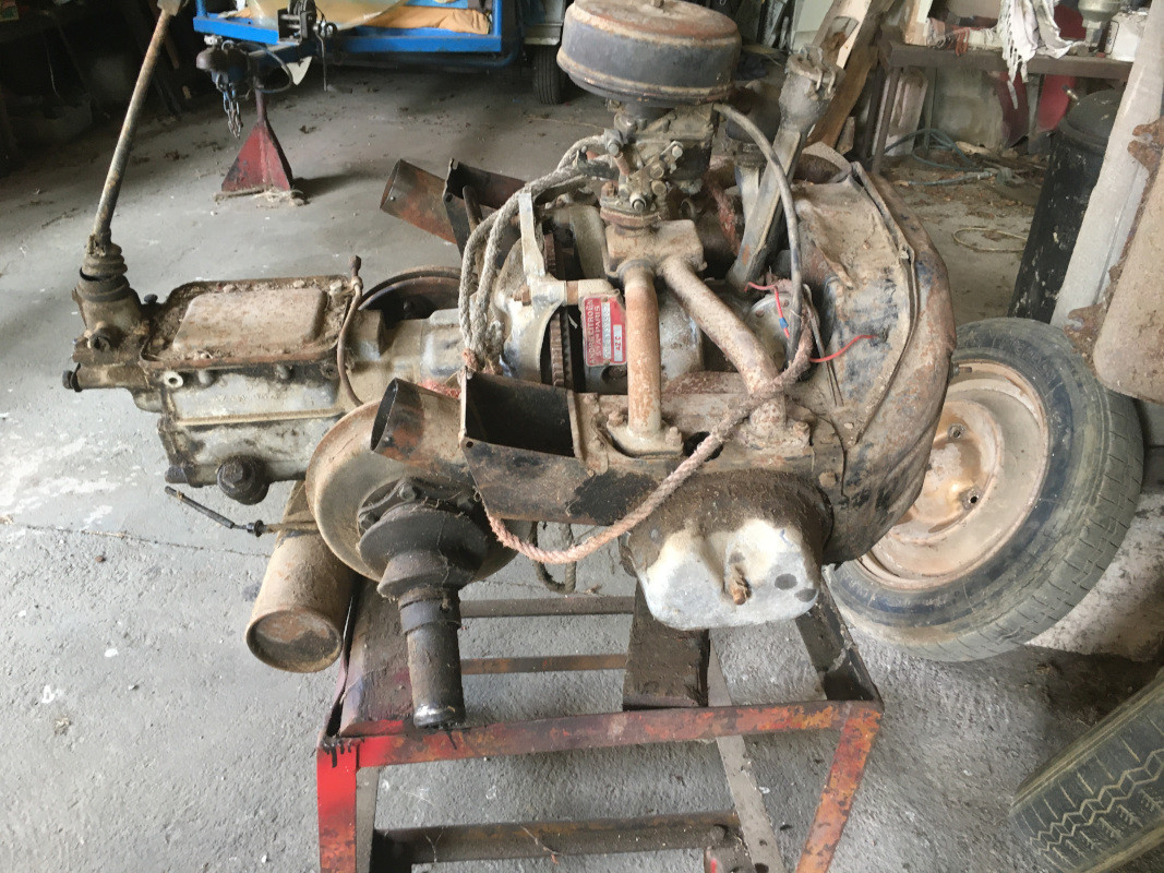

Suite démontage châssis
Ce matin, j'ai donc continué à déshabiller le châssis : dépose du groupe motopropulseur, des suspensions et des freins arrière.
Je vais commander les pièces : segments, nécessaires de réparation, écrou moyeu, tuyauteries rigides et flexibles, du grand classique, quoi !
Donc, rien de bien palpitant sauf que... les pots de suspension étaient soudés par la rouille sur leurs supports !
Dégrippant, chauffage au pistolet thermique 800 ° (LIDLE), et c'est venu..
Ils ne sont pas beaux, mais je vais essayer de les réparer car je pense que seule la coupelle en tôle est à remplacer...
Vous me direz..
Voici les photos Bonne après-midi, merci de me lire !
Vous me direz..
- lucky40
- Messages : 3736
- Ma deuche : AK400 76
- Localisation : Haute Lande
Re: Suite démontage châssis
Les pots sont morts apparemment, mais pour le savoir avec précision il faut tout sortir, les ressorts avec les coupelles de frottement et faire un diagnostic...Je serai surpris qu'il ne faille pas remplacer les coupelles de frottement également et peut être un ou deux ressorts...
Ensuite , pour la suite il existe un salon "restauration en cours" et ce serait judicieux que tu postes uniquement dans ce salon plutôt que d'utiliser les salons dédiés, pour te suivre ce sera plus facile...
Le modo pourra peut être reprendre toutes les discussions pour les basculer dans le salon "restau en cours" ?
