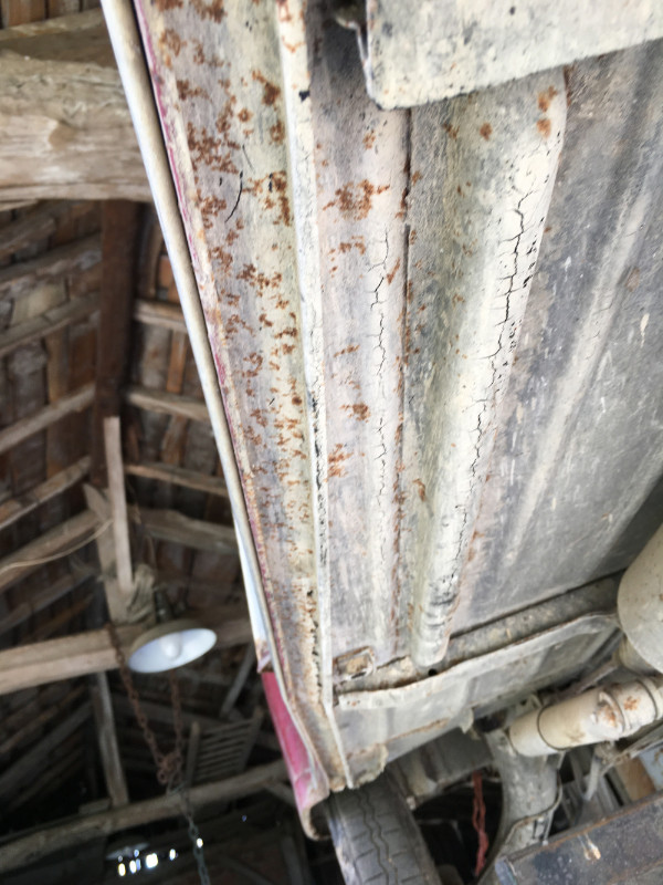

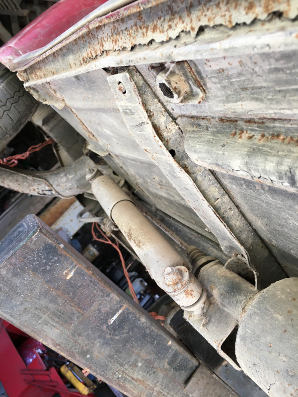

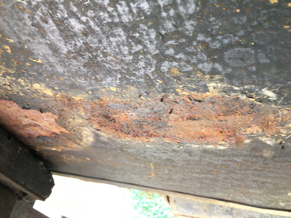

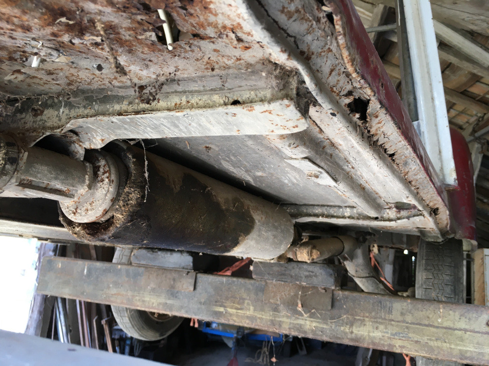

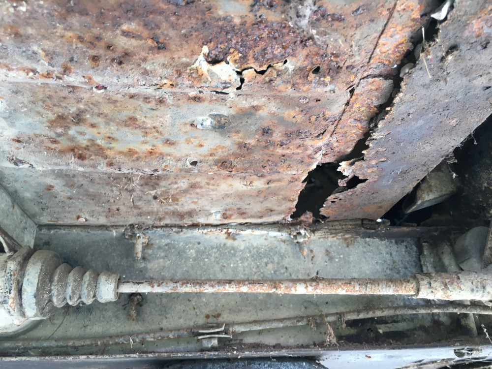

Ce matin, j'ai commencé à travailler sur ma 2CV.
J'ai donc enlevé les ouvrants (portes, capot, couvercle de malle, capote, sièges..), puis dérivé les tôles, sur-tôles et autres rapiéçages posés au fil des ans...
Fallait-il qu'elle soit fiable, cette 2CV, pour avoir réparé les planchers aussi souvent.
Bon, comme il fallait s'y attendre, le résultat est assez terrifiant.
A vous de juger sur pièces, mais je pense que je vais commander :
- les deux planchers
- les deux bas de caisse
- la tôle des pédales...
Et un poste MIG ;-))

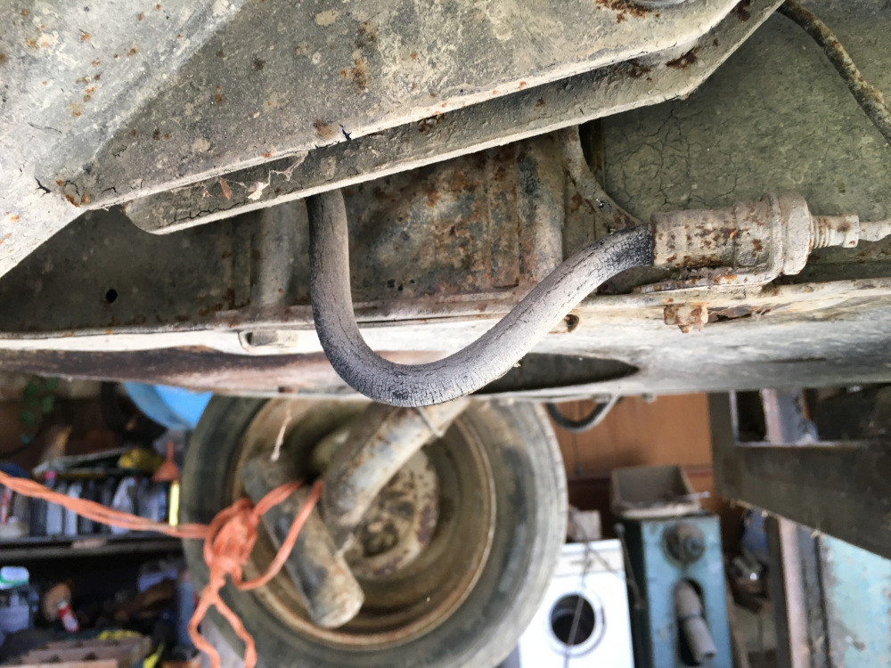

Dans les prochains jours, je vais déposer la coque, puis découper la tôle centrale du châssis, au moins pour en traiter l'intérieur et vérifier s'il est sauvable..
J'ai un petit endoscope, j'ai introduit la caméra par un petit trou du châssis, et j'ai pu voir... surtout de la paille, comme si des bêtes avaient niché...
Si vous avez des conseils, n'hésitez pas !
Merci, bon week-end !

Saliut JP
Du boulot, beaucoup de boulot mais du classique pour une Deudeuche...J'ai tout fait sur mon AK 400 au MIG vendu chez LIDL en fil fourré de 6 mm après avoir soudé au gaz sur mon AZAM quelques années auparavant...Une fois qu'on pris le coup de main c'est acceptable comme soudure. L'apparence est moins bien fini qu'avec un poste au gaz mais pour des soudures qui sont non visibles c'est parfait...et c'est facile à utiliser si on respecte les paramètres de soudage.
En tous cas bon courage. Profites bien des posts déjà édités sur le remplacement des planchers et travaux de restauration de la caisse et pour une trentaine d'euros, je te conseille vivement le N° 44 de la revue 2cvXpert qui traite en large, en long et en travers et en détails des travaux de carrosserie de la Deuche : une bible !

Moi, quand je vois ça, je me sauve en courant !
Faut dire que je suis courageux, mais pas téméraire ... :non:
Respect pour la motivation ! :clap:
Messages : 3331
Re: Etat des lieux
Euh !!! t'as oublié de commander le plancher pédales dans ta p'tite liste et une palette de courage parce que là ... il y a un peu ( beaucouup ) de boulot !!! Que la force soit avec toi . Image

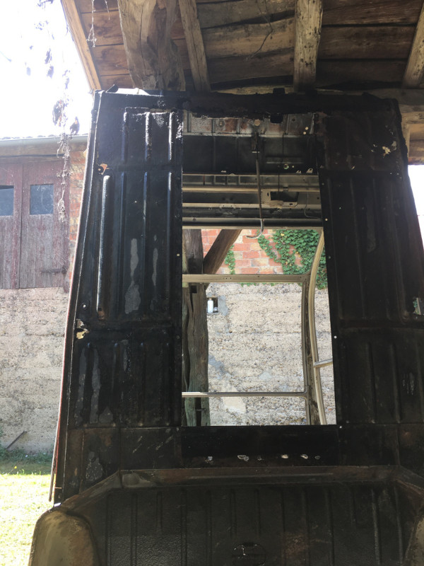

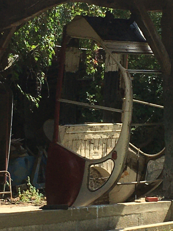

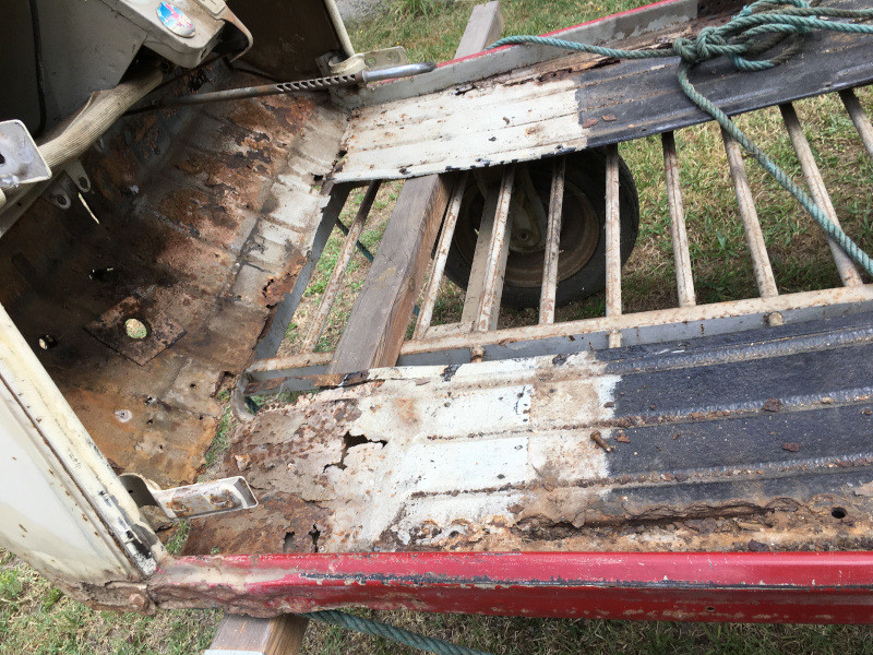

J'ai un peu avancé dans mes travaux ce matin.
Franchement, pour ceux qui hésitent, la dépose de la coque n'est pas bien difficile. J'ai surtout bataillé avec deux vis inaccessibles pour les couper avec la meuleuse, celles au niveau des fixations centrales inférieures des ceintures de sécurité...
J'ai ensuite pendu la coque aux fourches de mon pont élévateur, et elle s'est soulevée sans effort (évidemment, le pont est conçu pour 3 tonnes ;-)
Le reste a presque été une promenade de santé, tant l'accès aux éléments est simple, facile et finalement, plutôt bien conçu. J'ai dû découper le joint de par-brise pour l'enlever, ça m'a pris presque plus de temps que tout le reste.
Bon, l'étendue des dégâts se précise. Je viens d'acheter un poste MIG que le vendeur peut me livrer fin août.
A raison de 12 heures de travail par semaine, je pense que je ne serai pas prêt à souder quand le poste sera livré !
J'ai posé la coque verticalement : je vois que certains la couchent sur le côté, d'autres travaillent sur tréteaux. Des avis ? Des conseils ?
Merci à tous pour me lire et me "supporter" ;-)
Merci, bon après-midi !

Maintenant que tu connais exactement l'état de la caisse, reste plus qu'à contrôler le châssis .
Attention à trois points importants lors du remontage , points qui nécessitent de prendre des repères avant de sortir les éléments /
- le positionnement des brancards D et G ( souder une barre de fer dans l'entrebâillement des portes à une quinzaine de cms des brancards, prendre 3 cotes qui seront reportées avec les brancards neufs-à droite, au milieu, à gauche).
- la position des planchers latéraux par rapport au châssis ( je te conseille de te fabriquer un gabarit en fer plat à partir du châssis (certains le font avec une planche de contreplaqué); ce gabarit sert à souder les planchers latéraux comme s'ils étaient boulonnés dans les trous des boulons du châssis, donc à coup sûr à leur bonne place.
- mesurer sur la voiture l'écartement exact des boulons des ailes qui sont soudés sur les brancards et veiller à ce que cette cote soit la même avec les brancards neufs...
Je ne vois rien d'autre d'aussi important...Le plancher pédale, si tu conserves le tablier viendra se positionner automatiquement au bon endroit ...attention à acheter le bon...
bon courage.

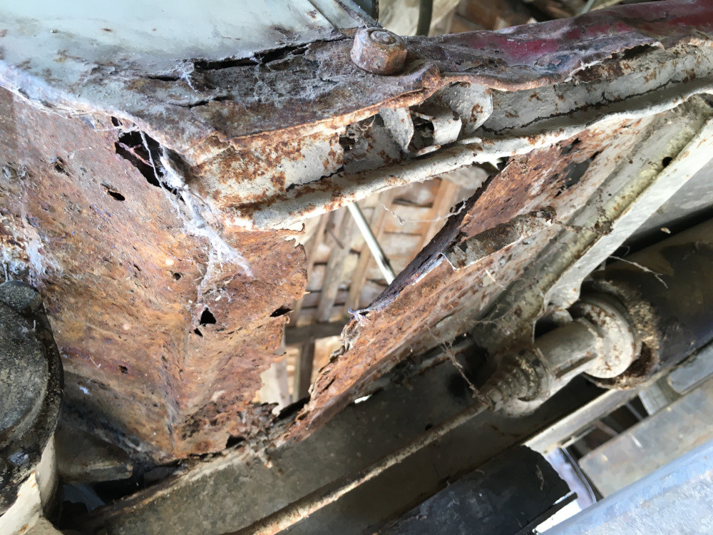

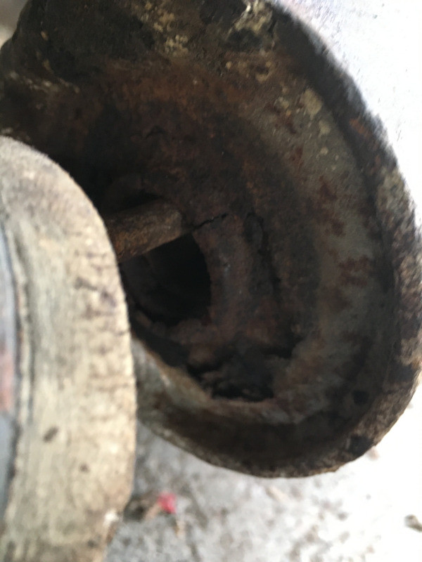

Ce matin, j'ai donc continué à déshabiller le châssis : dépose du groupe motopropulseur, des suspensions et des freins arrière.
Je vais commander les pièces : segments, nécessaires de réparation, écrou moyeu, tuyauteries rigides et flexibles, du grand classique, quoi !
Donc, rien de bien palpitant sauf que... les pots de suspension étaient soudés par la rouille sur leurs supports !
Dégrippant, chauffage au pistolet thermique 800 ° (LIDLE), et c'est venu..
Ils ne sont pas beaux, mais je vais essayer de les réparer car je pense que seule la coupelle en tôle est à remplacer...
Vous me direz..
Voici les photos
Bonne après-midi, merci de me lire !
Re: Suite démontage châssis
Les pots sont morts apparemment, mais pour le savoir avec précision il faut tout sortir, les ressorts avec les coupelles de frottement et faire un diagnostic...Je serai surpris qu'il ne faille pas remplacer les coupelles de frottement également et peut être un ou deux ressorts...
Ensuite , pour la suite il existe un salon "restauration en cours" et ce serait judicieux que tu postes uniquement dans ce salon plutôt que d'utiliser les salons dédiés, pour te suivre ce sera plus facile...
Le modo pourra peut être reprendre toutes les discussions pour les basculer dans le salon "restau en cours" ?

Oui, les pots sont peut-être morts, mais je vais les ouvrir pour regarder à l'intérieur...

Pour les pots, vidéo très complète
