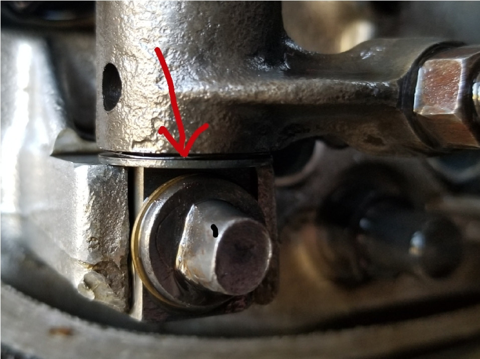

Dans ce topic de l'été dernier https://forum.2cv-legende.com/viewtopic ... 12&t=17195 j'avais constaté un jeu axial important au niveau des culbuteurs, ce qui rendait le réglage du jeu latéral assez aléatoire, et on m'avait conseillé de mettre des rondelles élastiques (il y a bien des rondelles en bas des axes, je sais pas si elles ont un jour été élastiques mais là elles sont toutes plates...).
J'ai récupéré les rondelles "ondulées" en question mais il n'y a aucune indication sur leur utilisation... d'où ma question : on les met où ? Est-ce que je remplace la rondelle fine qui est tout en bas de l'axe ? Ou je l'insère entre cette rondelle et le culbuteur ? ou entre le culbuteur et l'entretoise supérieure ? ou au dessus de l'entretoise ?

Bon alors en fait j'avais pas bien vu a cause de l'huile : ces rondelles très fines se trouvent entre la rondelle d'appui (en bas) et la base du culbuteur.
J'en ai déjà mais vu le jeu elles ne semblent plus jouer leur rôle correctement. On va voir avec les nouvelles.
